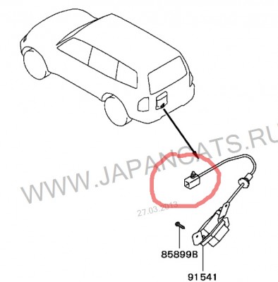

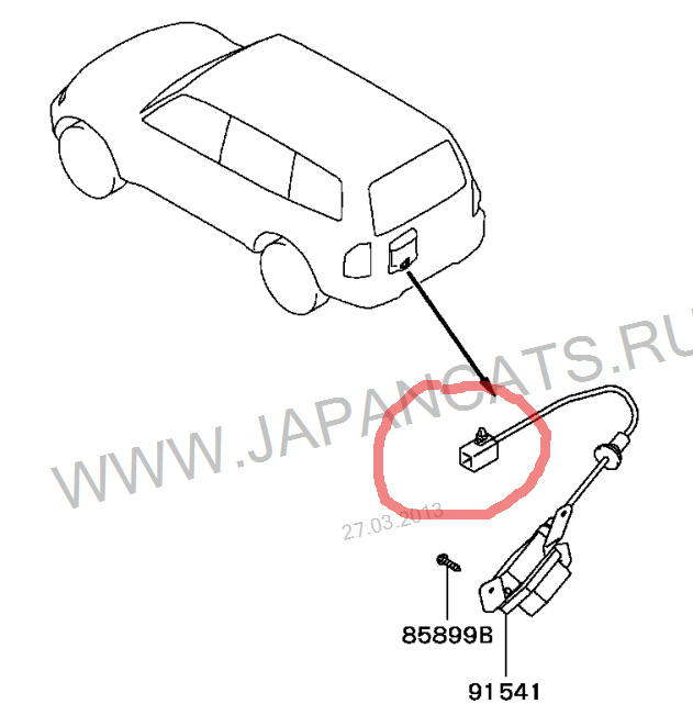

Номер оригинальной камеры MR 587693 и MR 587829
Но ставилась она только на правый руль, следовательно изображение подавалось на большой монитор,а не на ту урезанную версию, что ставилась на монтеро. С самого начала об этом спрашивают ::-D:

Картинка наводит на мысль....
Мультикам писал(а):.... Там торчит 2 разьема, типа мини-тульпаны и один провод явно
к концовику на заднюю передачу.
