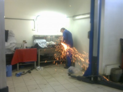

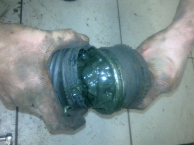

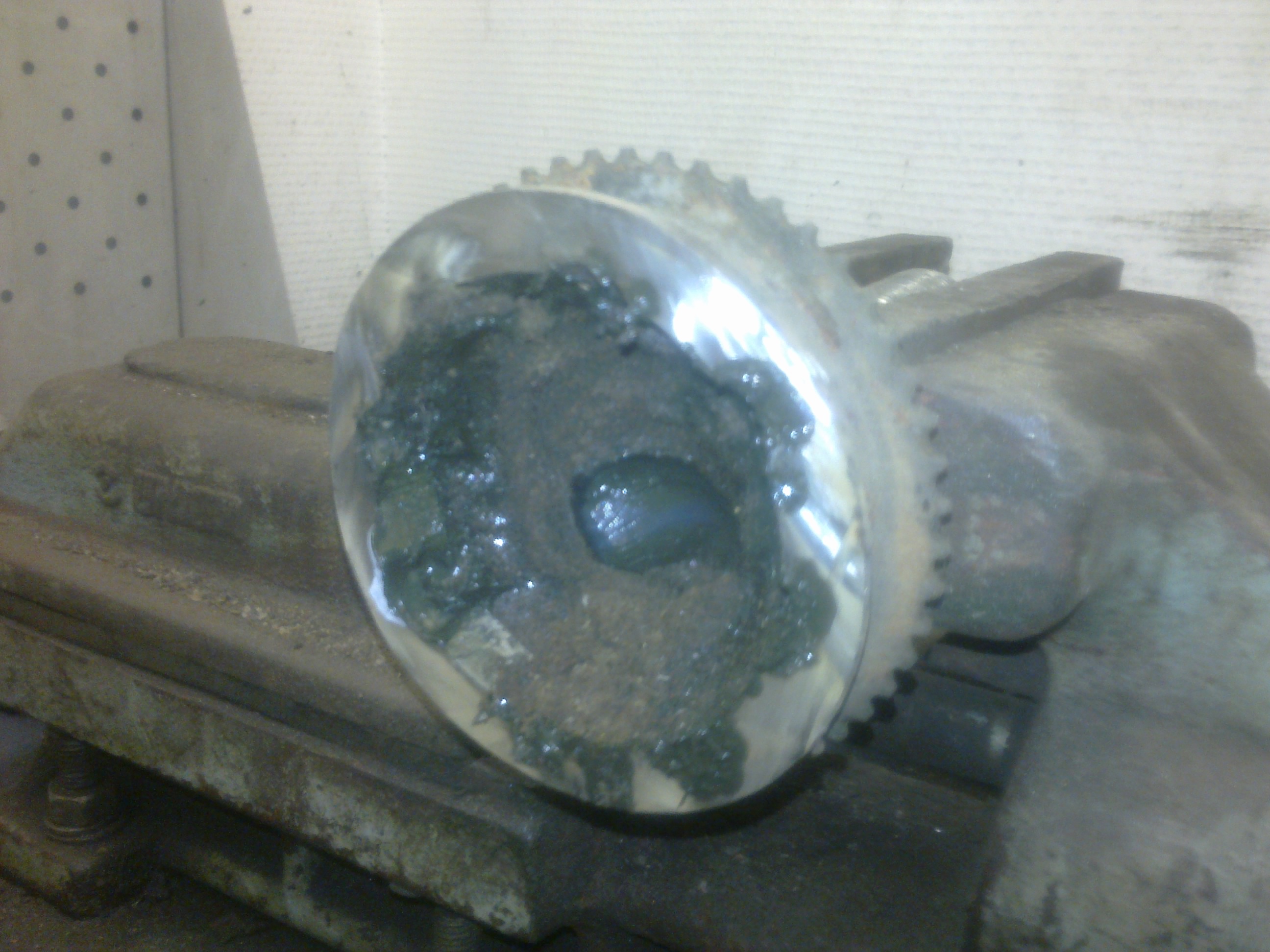

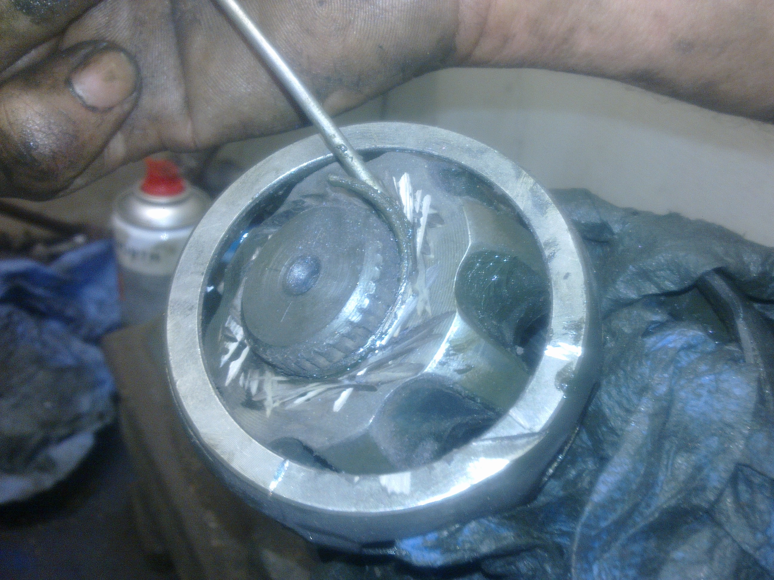

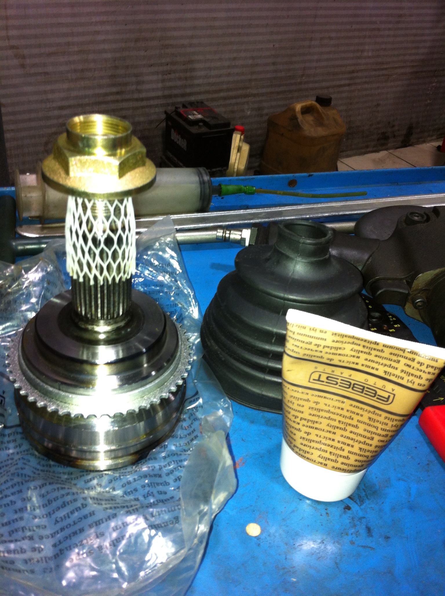

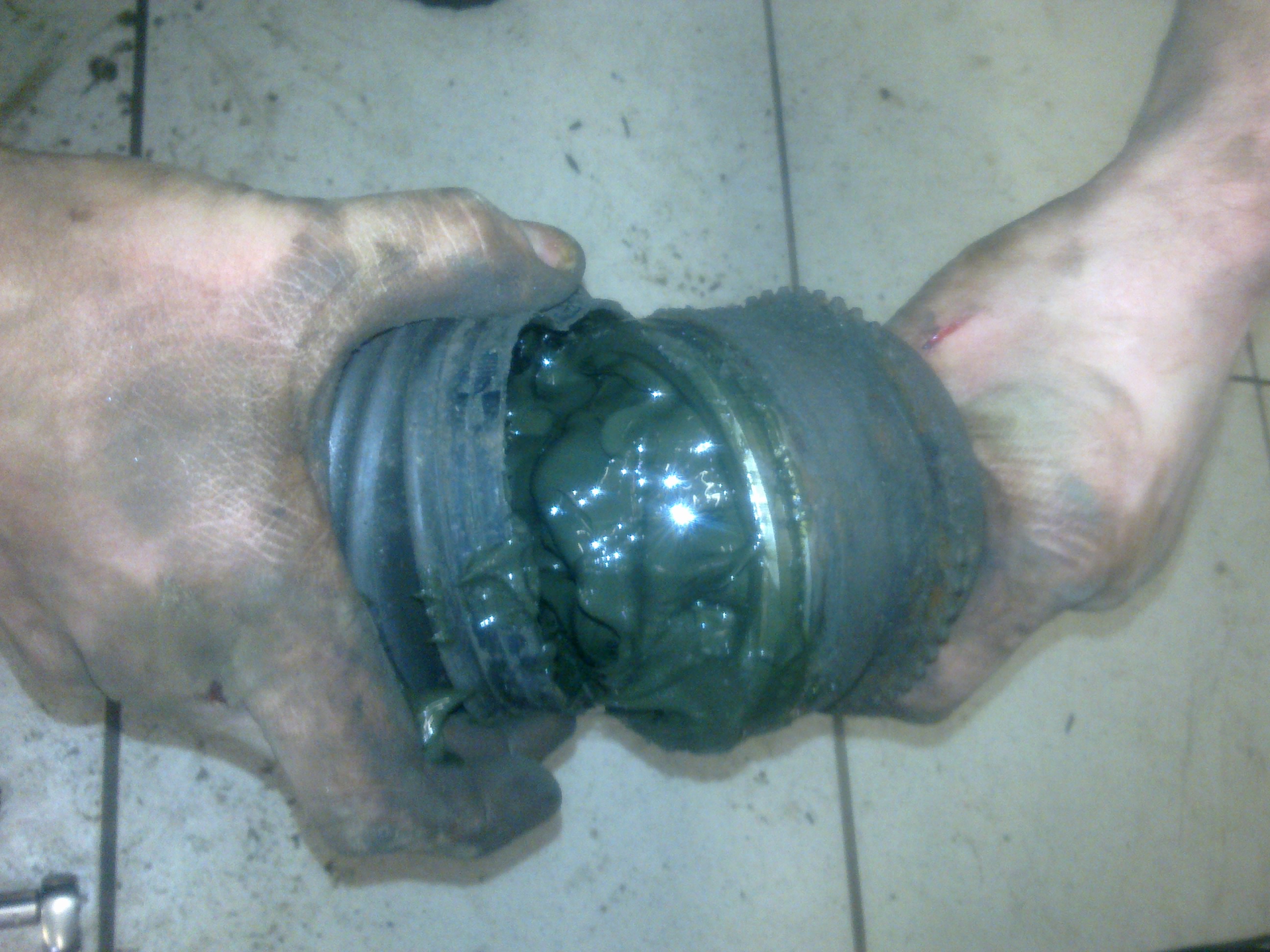

Доброго всем дня! Хочу поделиться опытом замены наружного ШРУСа переднего привода. Ушатал я сей агрегат так: ползая в говнах порвал пыльник наружного ШРУСа, как следствие шарнир забился песком и грязью. К моменту когда я добрался до цивилизации, указанная смесь сделала свое черное дело - ШРУС начал хрустеть при вывернутых колесах. Переспективы покупки нового привода за 25т.р или б/у за 8т.р не радовали. После долгих поисков, обещаний и отказов удалось найти магазин в Питере взявшийся притащить ШРУС из Эмиратов за 7т.р

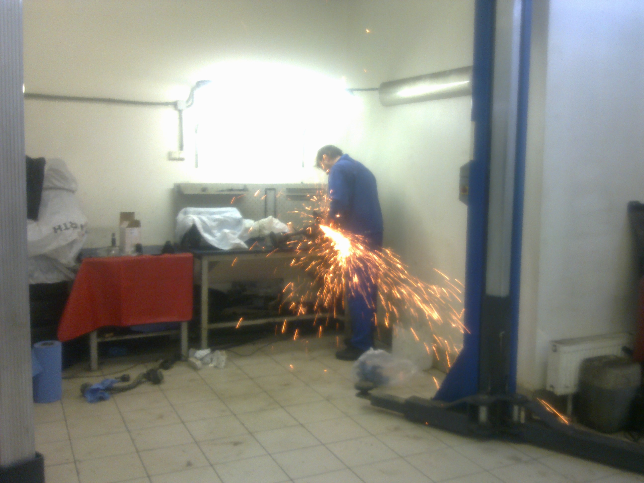

Поскольку узел не разборный пришлось немного попотеть!

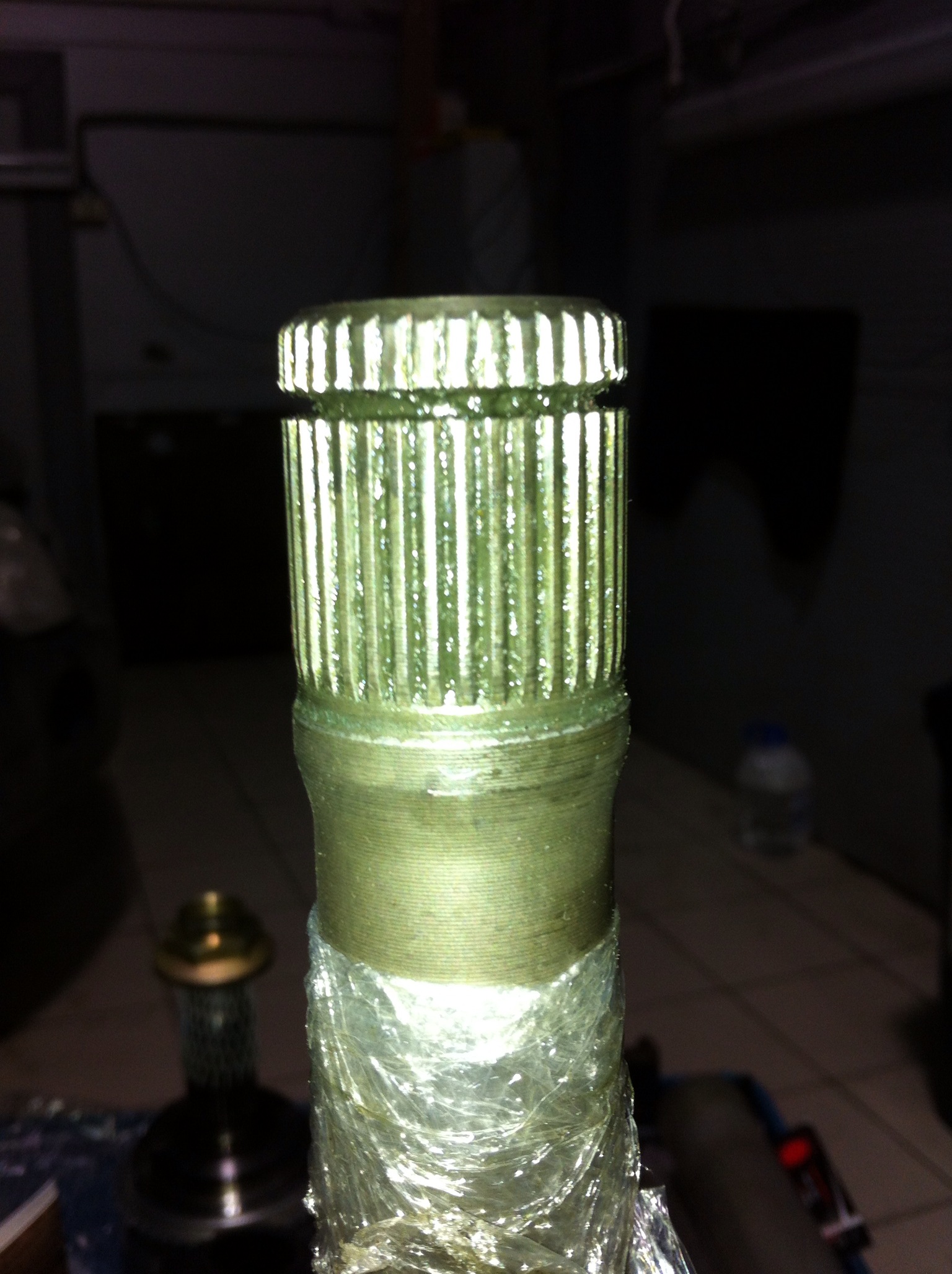

проблема заключается в том, что фиксация ШРУСа на приводном валу с помощью стопорного кольца выполнена по принципу "туда дуй а от туда х..й" и без старой доброй болгарки удачи не видать!
ну а обратная сборка как говорится дело техники!

Фебест, болгарка.... ИМХО не надолго. Скупой платит много. Опять же ИМХО. Конечную стоимость озвучите?

Фебест = китай , насколько я знаю.

Lebed писал(а):Фебест, болгарка.... ИМХО не надолго. Скупой платит много. Опять же ИМХО. Конечную стоимость озвучите?
Насколько хватит время покажет, по затратам -10т.р на круг.

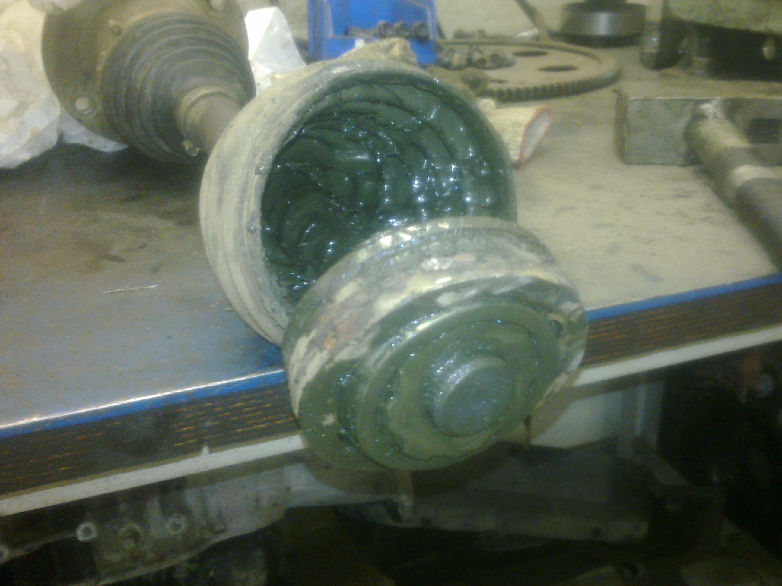

25 делю на 2, ШРУСа два- один новый Фебест, другой б/у оригинал, внимательнее смотрим на фото №6, время на операцию... :%): ХЗ, ХЗ... Дай бог! :*DRINK*:

Lebed писал(а):25 делю на 2, ШРУСа два- один новый Фебест, другой б/у оригинал, внимательнее смотрим на фото №6, время на операцию... :%): ХЗ, ХЗ... Дай бог! :*DRINK*:
P.S. Сорри за офф. Данное решение случаем не по причине продажи а/м? Вижу- "...08 г.в., максимальная комплектация, бежевая кожа..."
Нет с продажей а/м это не связано,вопрос о продаже снят. Создавая данную тему я хотел сообщить о том, что при желании и или необходимости, наружный ШРУС можно заменить отдельно а при наличии не хитрого инструмента и желания это можно сделать самостоятельно. Если Фебест развалится я обязательно отпишусь в этой теме с указанием пройденного километража. А выбор каждый делает сам. :;-):
