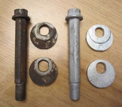

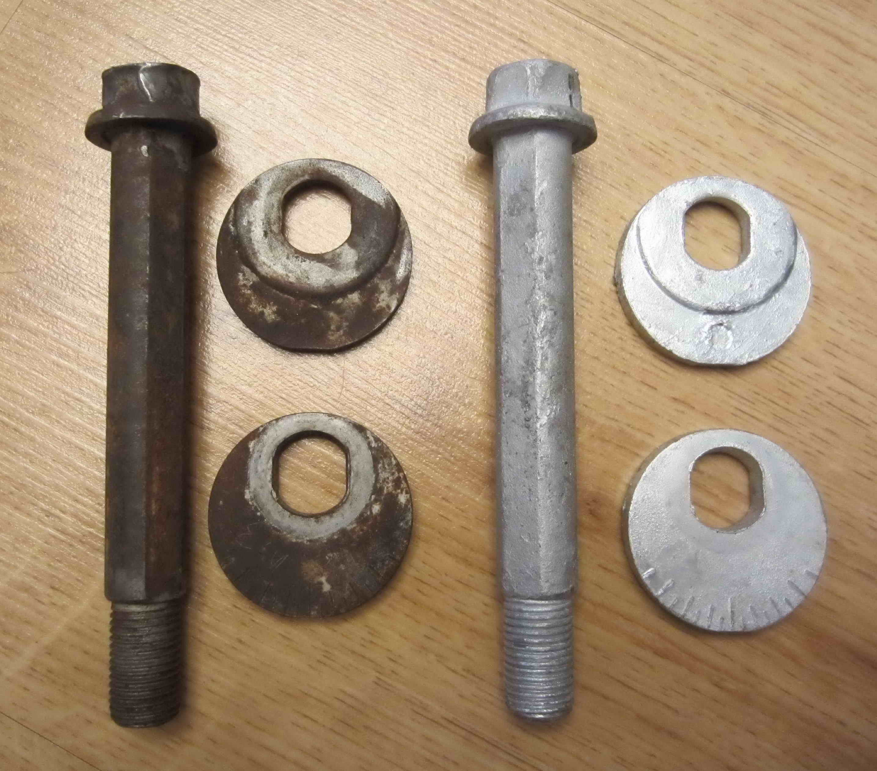

Нашел я в гараже свои старые болты, которые отмочил в свое время и выбил.
Оцинковал горячим способом (есть возможность на работе
Вот что получилось: В принципе, ничего лучше горячего оцинкования для защиты от коррозии не придумали.
Но все равно много "но":
- не понятно, войдет ли увеличившийся в диаметре болт в сайлентблок.
- резьбу надо прогонять после оцинковки (либо до оцинковки занижать ее).
- ржаветь точно не будет, но закиснуть все равно сможет, наверное. Втулка сайлентблока-то остается черная.

Это возможно только при доступе к гальванике. Чего нет у большинства. И все-равно, цинкование не отменяет смазку. Посему, или Литол или Мовиль. И то и другое не даст болтам закиснуть в сайлентах.Alex Sam писал(а):Нашел я в гараже свои старые болты, которые отмочил в свое время и выбил.
Оцинковал горячим способом (есть возможность на работе)

После горячей оцинковки резьбу придется прогонять,и местами получится до металла.Да и тело шлифовать наверно придется.С хромированием резьбы тоже самое.Можно никель сделать-процедура гораздо проще хромирования.Можно нержавейку с последующей закалкой-отпуском и проч.И все-таки родные болтья наиболее приемлемый вариант.BabyHummer A-328 писал(а):... И раз так, то есть ли смысл в цинковании, если все-равно мазать Мовилем?

А вариант с горячей оцинковкой - просто было под рукой, засунул в ванну, может кому и пригодится
Все верно, овчинка выделки не стоит. Проще каждый год-два делать сход-развал и в начале эксплуатации промазать новые болты чем-нибудь приличным.megranny писал(а):После горячей оцинковки резьбу придется прогонять,и местами получится до металла.Да и тело шлифовать наверно придется.С хромированием резьбы тоже самое.Можно никель сделать-процедура гораздо проще хромирования.Можно нержавейку с последующей закалкой-отпуском и проч.И все-таки родные болтья наиболее приемлемый вариант.BabyHummer A-328 писал(а):... И раз так, то есть ли смысл в цинковании, если все-равно мазать Мовилем?

Вариант с горячей оцинковкой - тоже вариант. Естественно, если есть такая возможность. Шлифовать болт после оцинковки естественно не надо - толщина цинкового покрытия максимум десятка (а скорее несколько соток), так что во втулку сайлента болт пройдёт с гарантированным зазором. Резьбу можно либо леркой прогнать либо, что конечно же лучше - прогнать гайку метчиком с повышенной высотой метрической резьбы.
НО! Если Вы обратите внимание, то увидете, что новые болты, гайки и шайбы для с/р не "голые" а тоже покрытые гальваническим способом. Они кадмированные, но тем не менее без смазки закисают. То есть покрытие - это не панацея от коррозии. Надо либо болты из нержавейки вытачивать, либо периодически их смазывать.
А вся загвоздка в том и состоит, что для смазки их надо вынуть из сборки "рычаг-балка", а эта трудоёмкая процедура. Здесь уже мельком упоминалось о том, чтобы внедрить в болт маслёнку и прокачивать сайлент изнутри густой смазкой через шприц. Так вот, естественно теоретически, через головку болта по линии симметрии можно просверлить глубокое отверстие примерно на 2/3 его длины. Далее в середине длины болта провести отверстие через наружную поверхность перпендикулярно линии симметрии с таким расчётом, чтобы второе отверстие пересекло первое. Затем через отверстие головки болта врезать тавотницу под пресс-маслёнку. Таким образом соединения с/р можно шприцевать. НО! Прочность болтов на срез естественно уменьшится (уже немного стремновато) и такие болты надо готовить заранее, поскольку если "модернизацию" проводить на старых - машина всё это время будет стоять на приколе.
Выходит, что как не прикидывай - ТО болтов с/р в виде их смазки предпочтительнее.
