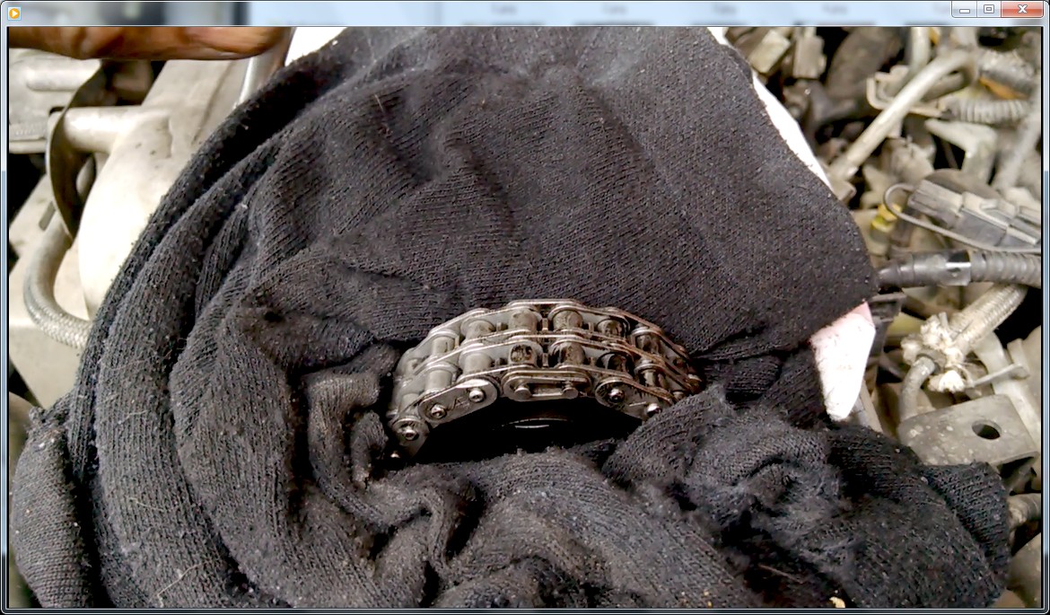

Привет!
Ни кто не может подсказать, какую цепь от мерседеса нужно брать для наших движков?
На выходных регулировал зазоры в клапанах и увидел, что натяжитель цепи уже весь вышел. Цепь на верхней звездочке пальцами приподнимается, нужно срочно менять. Хотя, я ее менял 40т.км назад. Ставил оригинал, но звездочки оставил старые, поменял только натяжитель, успокоитель и башмак. Видимо, изношенные звезды мне цепь так растянули за 4 года. Сейчас пока хочу цепь только заменить на мерседесовскую, так как у всех остальных деталей запас ресурса еще имеется.

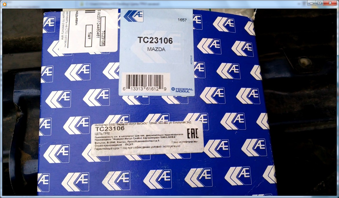

Удалось выяснить, что цепь нужна от двигателя М102. А 106, это количество звеньев в цепи. Все рекомендуют ставить фирму Iwis. Якобы, это поставщик оригинальных цепей ГРМ на конвейеры МВ. Партномер - 50026968. Так же она может лежать в коробках от Febi (09231) или Swag (99110144). Единственный нюанс, нужно буде клепать замок цепи.
Так же есть цепи фирмы AE (Federal Mogul) TC23106, у которых замок на цепи имеет защелку и ничего клепать не придется. Нужно только отделить лишних 8 звеньев.

В чем прикол ? Цепь оригинал на наш мотор 3800 стоит.
Ирис для мерседеса - 2000
Кроилово приводит к попадалову.
При смене цепи меняется не только одна цепь. И в сумме эти 1800 рублей разницы не стоят этого геморроя.

Заменил вчера цепь ГРМ на мерсовскую. Поставил фирму AE TC23106. Там замочек удобный. Пришлось только 8 звеньев лишних отболгарить. Всё чётко встало.

Приветствую тебя MoVinG, поддерживаю тебя в этой проблеме с цепью,отпешись как ходит новая цепь.
Арегинальные запчасти не всегда аправдывают ожидаемое качество,сам сталкивался с этим,но возможно старые звезды были причиной ранней кончины.
У меня вопрос, восемь звеньев которые ты отделил от цепи,отсчет вел по замкам цепи или промежуточные звенья входили в расчет.
Если не трудно сфоткай те звенья которые отрезал,будет всем наглядно понятно,а то выше описано про четыре звена.

Привет!
Наша цепь имеет 98 звеньев. Считать нужно по роликам. Мерсовская 106 звеньев. Когда цепь протянешь, то станет понятно где резать. Постараюсь на днях сделать фото оставшегося куска и выложу.
Более подробно, как и что я делал, можно у меня в бортовике глянуть на D2.

Cпасибо за подробный отчет.Просмотрев его ,я так понял ты новую цепь отрезал после того ,как вставил ,наверно зная точное количество отрезаемых звеньев эту ампутацию можно сделать до того ,как поставишь ее в мотор,будет удобнее на столе.Внесу свои пять копеек.Где-то на просторах нэта находил имфу от профи,как проще замерить пригодность цепи.Снимаем кл.крышку и берем проволку складываем буквой ,Т' просовываем вниз к поршню натяжителя и подгоняем проволку от конца поршня до его выхода из тела крепления.Далее вытаскиваем и замеряем штангелем,предельно допустимое расстояние вылета поршня 27мм. срочно менять.
Осенью замерял у себя было 22-23 мм думаю скоро предстоит замена,твой способ прост и недорог,при условии ,что башмак и успокоить еще не сильно изношены.
Когда у тебя была первая замена цепи ,как сильно были изношены эти части,и какой пробег был на тот день.
У меня на сегодня ,207 т\км
