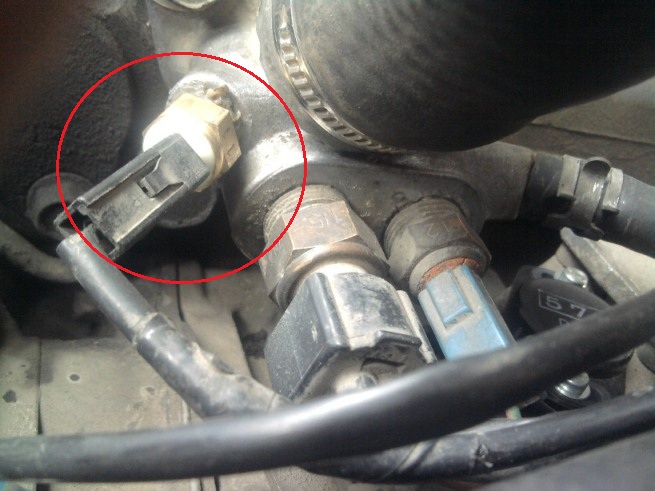

Доброго времени суток . датчик ОЖ. немогу его найти. у меня один только датчик с одним выводом и (2 с 2-я выводами).Нет блокировки ГТ. Я его отсоеденил замкнул на массу и помчался, Все заработало УРА! но на приборке стала зашкаливать стрелка температуры. значит этот датчик на приборку??? а то что заработало совпадение. ни чё непойму... а В книжке вобще этот датчик на включение кондиционера. Подскажите а ? где найти нужный датчик. По эл. схеме АКПП к датчику ОЖ для муфты подписан провод синий с белой, проверил да такой подходит. У меня один вывод что этот датчик завязан с несколькими системами (кондиц, приборка, АКПП)_. Это возможно?

Re: Датчик ОЖ
Да вижу. у меня не так, у меня как на фото которое я добавил, там 2 датчика. но на моём как у вас обведено, стоит такой же провод с черной фишкой на датчике с 1 выводом цвет синий с белой. и в книжке я не видал схему как у вас с датчиками)))) .мотор 95 года стоит контрактный.

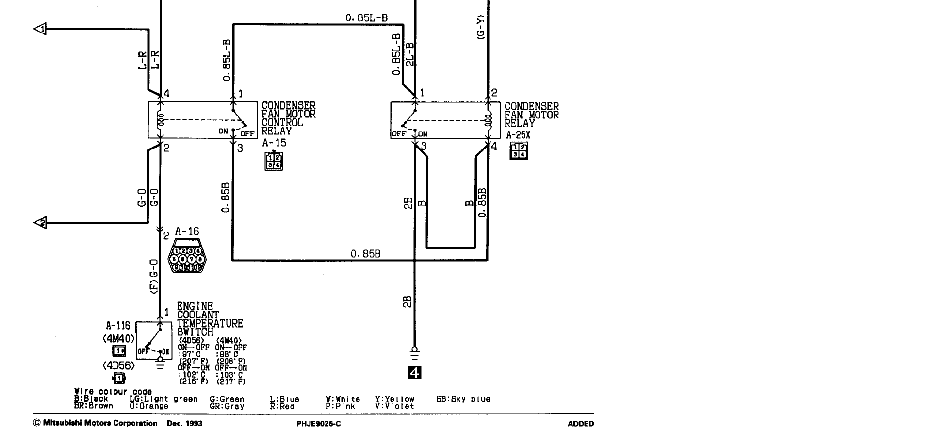

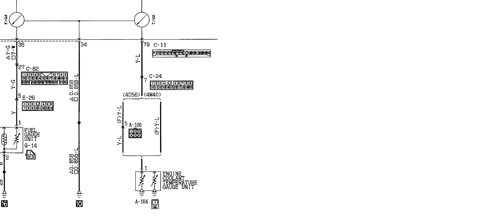

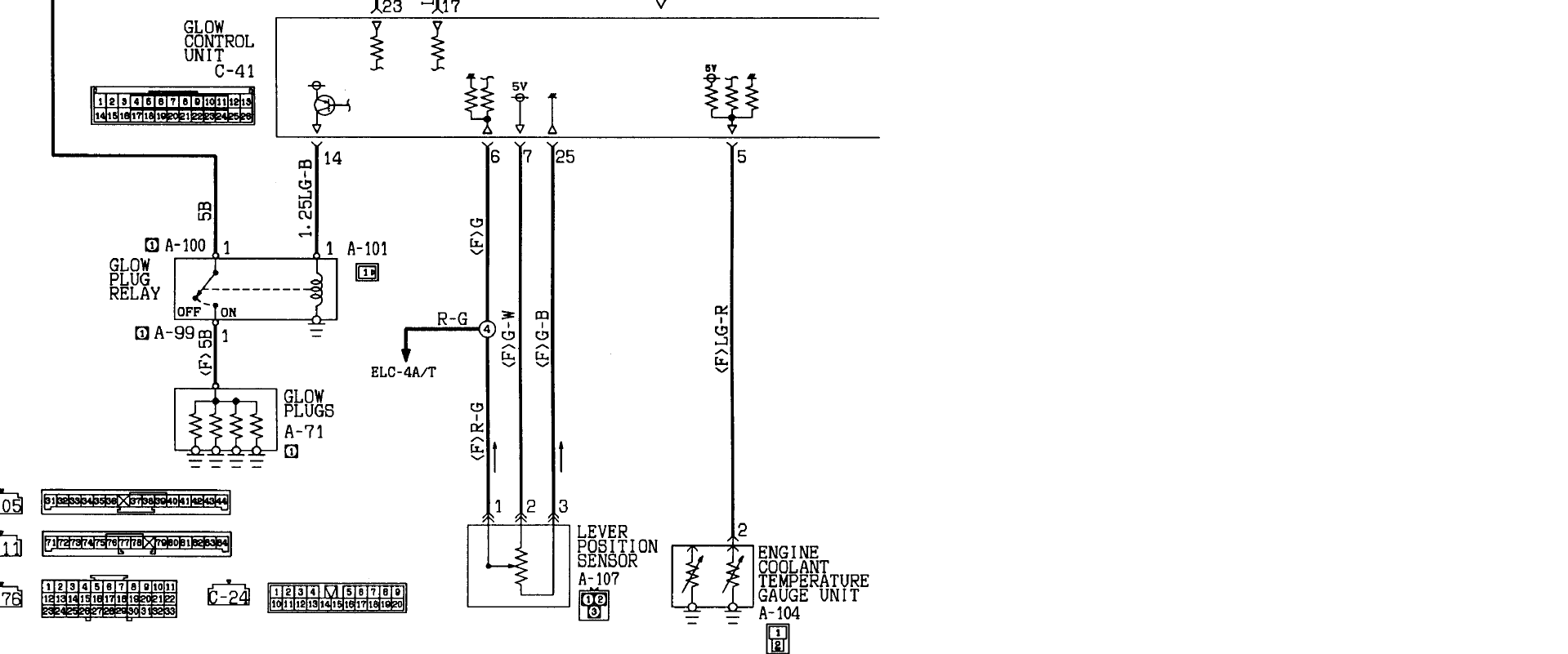

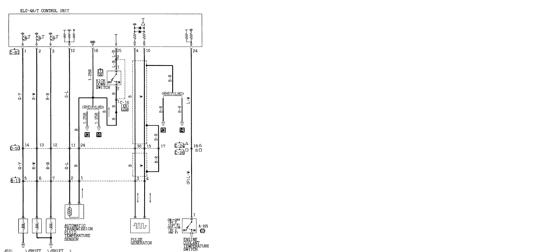

Ну раз год не хочешь говорить - лови на 4М40, П-2 94 год. Датчиков три.
1. С двумя проводами - один на указатель температуры панели приборов и на блок облегчения пуска (свечи).
2. Температурный переключатель на кондиционер.
3. Температурный переключатель на АКПП.
Ты снимал первый, с двумя проводами. Схемы прилагаю, надеюсь по цветам проводов разберешься, какой и куда идет. Будут вопросы - пиши.

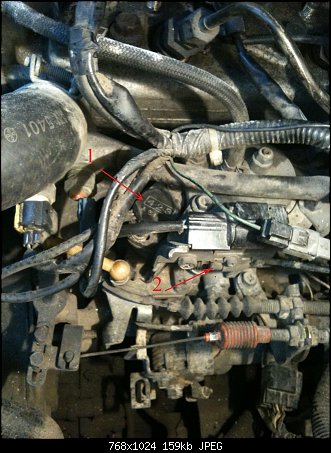

это действительно странно, но в книжке этот датчик не описан, а на картинке (в книге) он нарисован возле первой форсунки, чуть левее. Возможно существуют различия для двигателей с efi и без него. У меня вот механический тнвд. А у вас?
ps под номером один у вас, это датчик положения рычага тнвд.

Там датчик выключатель. Только я его логику не понял. Судя по описанию в схеме он замкнут от 30 до 60 градусов. По мануалу - замкнут, если температура больше пятидесяти. Где правда? Т.е на датчик его нельзя получается присоединять по любому. Попробуй на массу замкнуть.

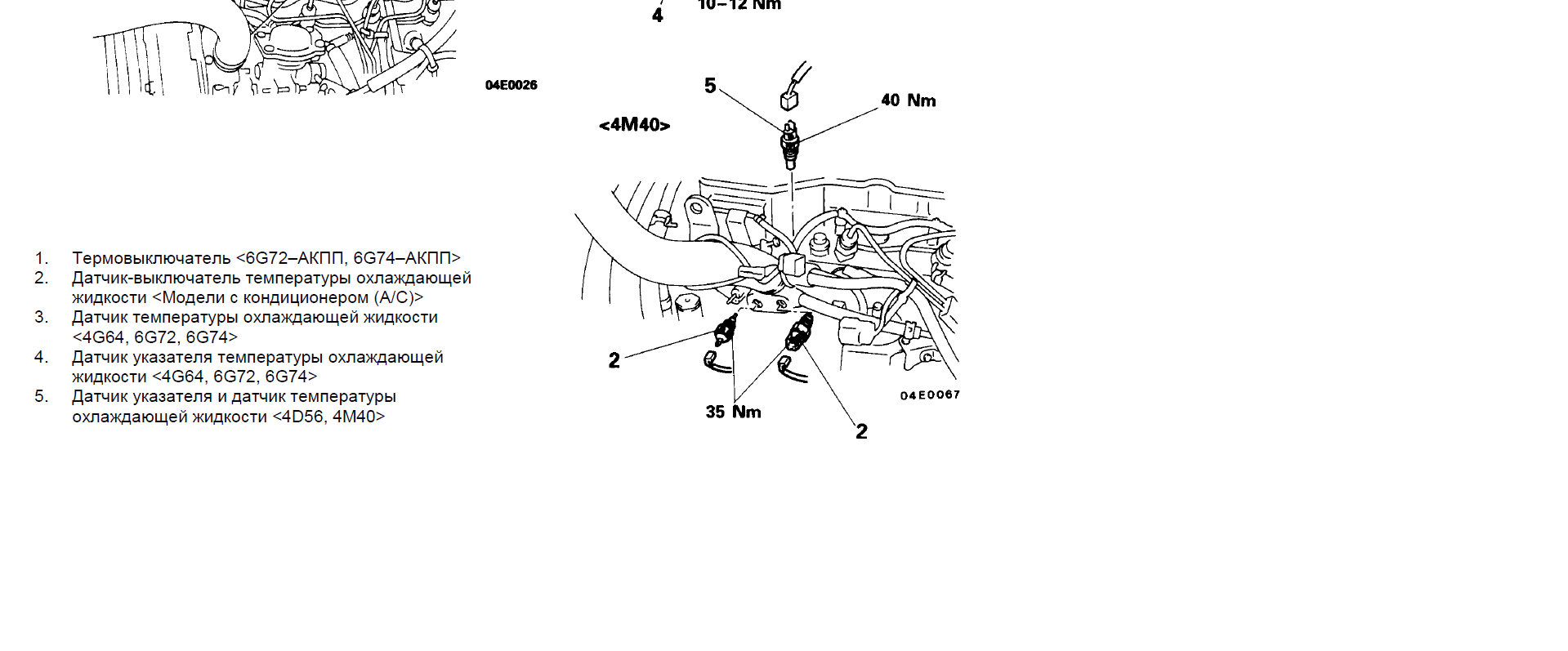

Уважаемые коллеги! Прошу помощи. Решаю проблему незапуска двигателя.
Вводные: бензонасос исправен, катушки зажигания исправны, ДМРВ и ДПДЗ исправны. Далее проверке следуют датчики температуры. На коллекторе ОЖ я обнаружил их 4 штуки. №2 по мануалу датчик температуры ОЖ. Прозвонил - исправен. №3 "методом научного тыка" определил, что дает сигнал на указатель температуры на панель приборов. Соответственно непонятно назначение датчиков №2 и №3

a.bitskiy, один датчик - для эбу мотора, другой - выключатель кондея.
