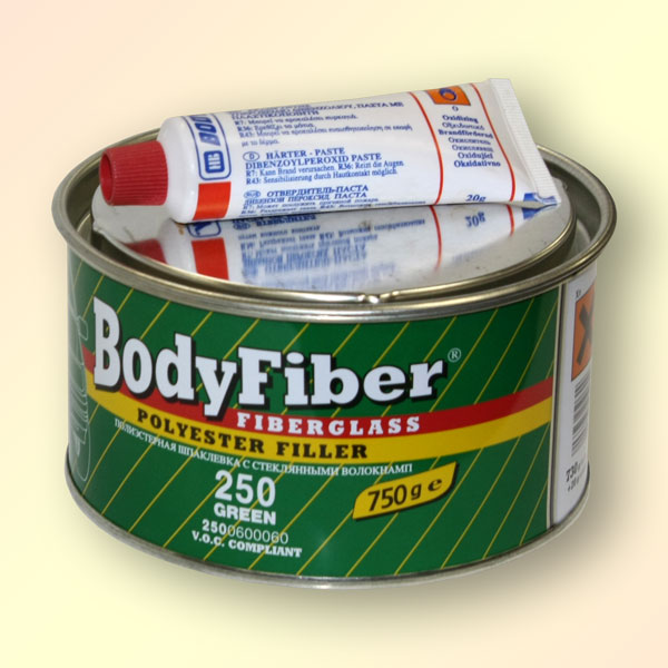

Фил, вот тут мы и будем восстанавливать..
Скажу сразу - результат зависит от времени..все делаем неспеша..давая высохнуть.
У кукурузника на фото сгнили пороги...напрочь..сначала подваривали..потом поняли, что варить не к чему...
И решил я попробовать метод, которым делал "расширители" еще на крыльях мазды...
срезали болгаркой весь низ заднего крыла...там в оригинале ниша идет..а потому получилась дыра в салон..примерно 30Х6см.. Купили в строительно магазине стекловолокно...Оно еще называется стеклообои...и шпаклевку в ней содержится стекловолокно..если продаваны будут чтонить другое подсовывать - типа не хуже - не ведись, бери только это..Еще понадобится небольшой мет шпатель 6-8 см, отрертка "на выброс" и набор резиновых шпателей..
Нарезаешь кусочки стеклоткани...берешь шпаклевку
Если не работал, то потренироваться придется. Открываешь банку..отверткой берешь немного волокна (обьем - со спичечный коробок, с опытом будешь точнее дозировать), кидаешь на мет шпатель, закрываешь банку))))..выдавливаешь на шпатель "червяка" из красного тюбика..на такой обьем 1,5-2 см, больше не надо..чем больше, тем меньше времени оно эластично и этойже отверткой на шпателе все перемешиваешь, машешь крыло, сверху стеклоткань, разравниваешь..30 мин сохнет..следующий слой..
Чтоб расход более экономичен был, сразу делаешь несколько участков...
Прочность 4 слоев - у кукурузника вообще нет метала в порогах!-
как то так

А как обрабатывается не срезанный металл? Есть ли какой каркас в этой конструкции? Чем этот вариант лучше сварки?

ржу - срезали, крвску - метщеткой, остальное - грунт-преобразователь ржавчины..Каркас не делали, если надо было длинные участки положить, то заливали монтажной пеной, вырезали на следующий день ножом форму..ее обклеивали, потом пену ацетоном растворяли..
Варить "японское" железо - через пару лет опять очаги ржи пошли..
