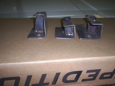

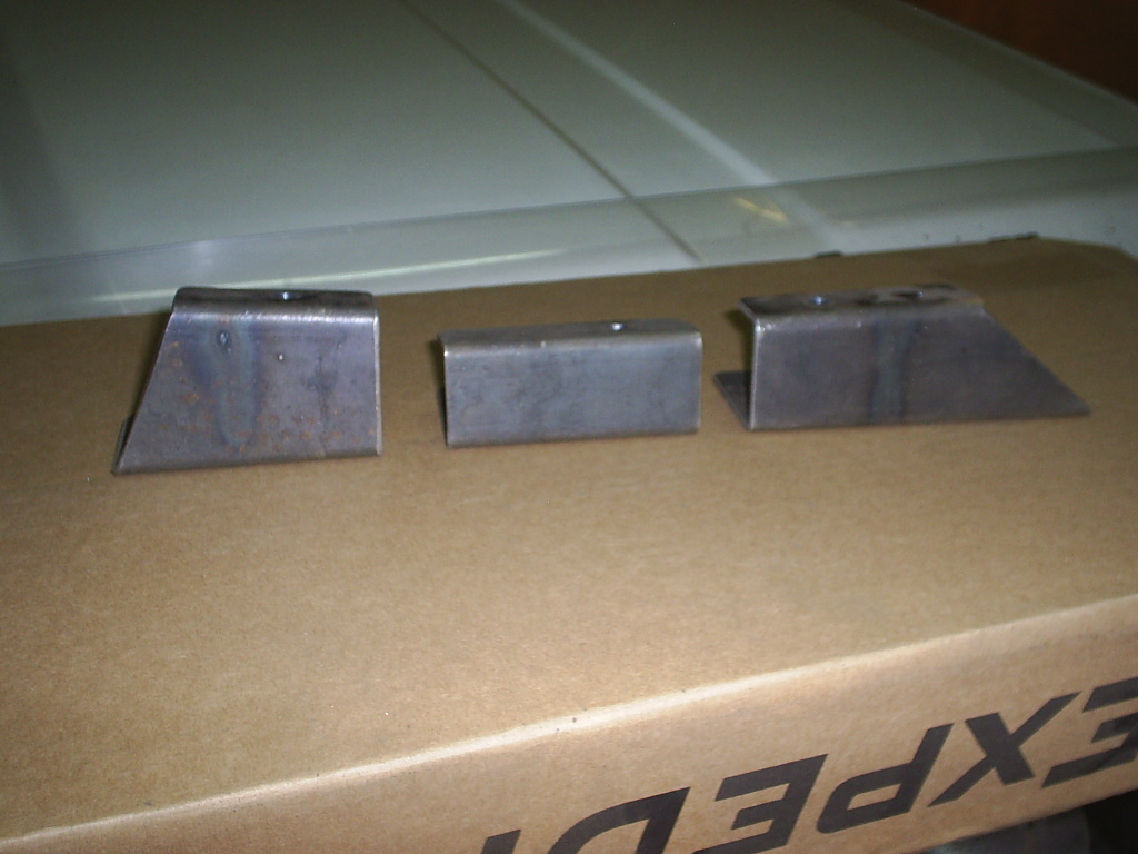

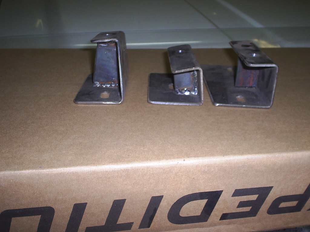

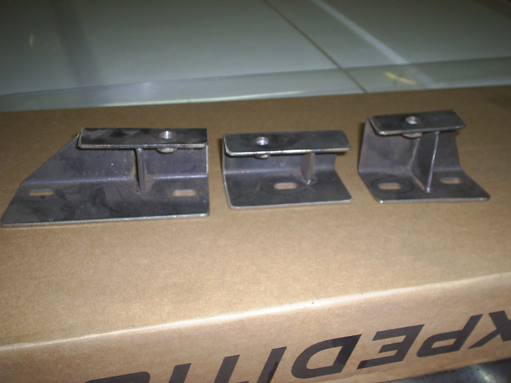

Как то так:
ЗЫ кронштейны ставятся на штатные отверстия от рейлигов....И ...О,чудо,вместо стоковых М6,влезают в дырко М10....прикрутив все 6 кронштейнов к крыше-получаем верхние площадки( с вваренными резьбовыми закладными) в одной плоскости ( которая в 30 мм от верхней точке крыши)...
Чо думаю...моть запустить партеечку и барыжить для самоделкиных
,скажем по 4 тыры за 6 кронштейнов
