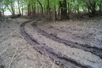

На первой фотке резины класса АТ более чем достаточно. Почва песчаная, лужи не мешают.

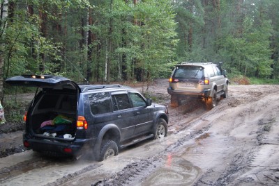

На второй фотке АТ не поедет. Совсем. Грязь кажется безобидной и неглубокой, но это самый настоящий говнолин, который страшно замыливает колёса.
