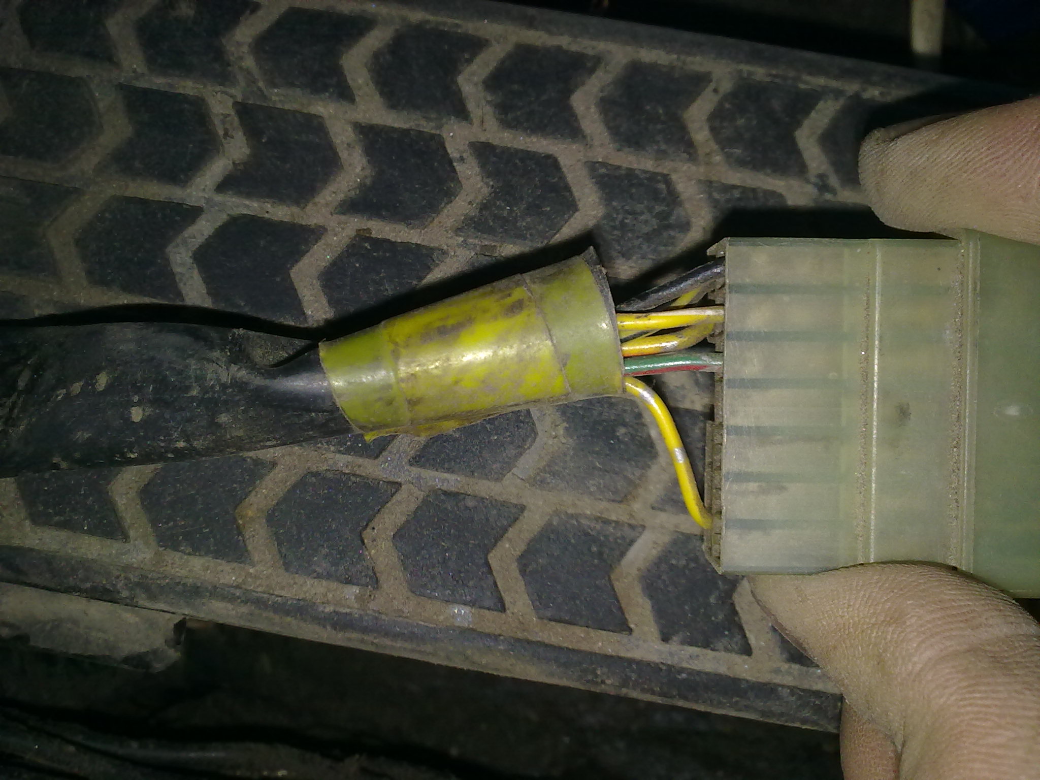

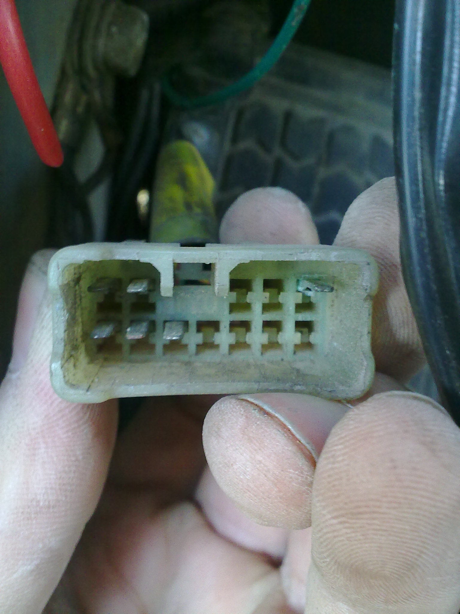

добрый день!!! помогите разобраться с проводами я их нашел под подношкой с левой стороны и не могу разобраться от куда они и для чего???

Поточнее скажи. Что значит под левой подножкой? Снаружи кузова? Изнутри кузова? Спереди, сзади? Цвета всех проводов давай, ничего там на фото не видно.

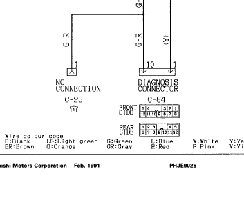

По расположению контактов очень напоминает диагностический разьем. Машина 1993года, где такие колодки и были.
Если найден возле блока придохранителей в салоне и может быть закреплен на нем (дрота хватит) - то вероятно ето 12-пиновая колодка для диагностики.

Похож. 1 и 10 контакты по цветам похожи. Только на первом почему то еще полоски на желтом проводе.
Диагностический разъем П-2 93 г.png (13.06 КБ) 348 просмотров
