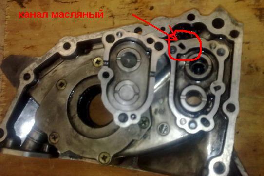

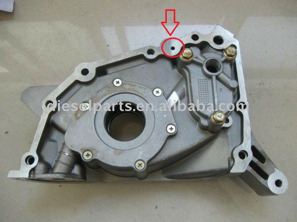

Балансиры заглушил в отверствиях прокладки маслонасоса и на другом тоже. Правильно ли я заглушил или это маслоканал ко второму балансиру?
Метки на звездочках маслонасоса совмещать надо?, когда разбирал метки по разным сторонам были.

Re: низкое давление масла после капиталки 4d56t
лихко..полистай темку: моя первая капиталка.... 15-25 страница.

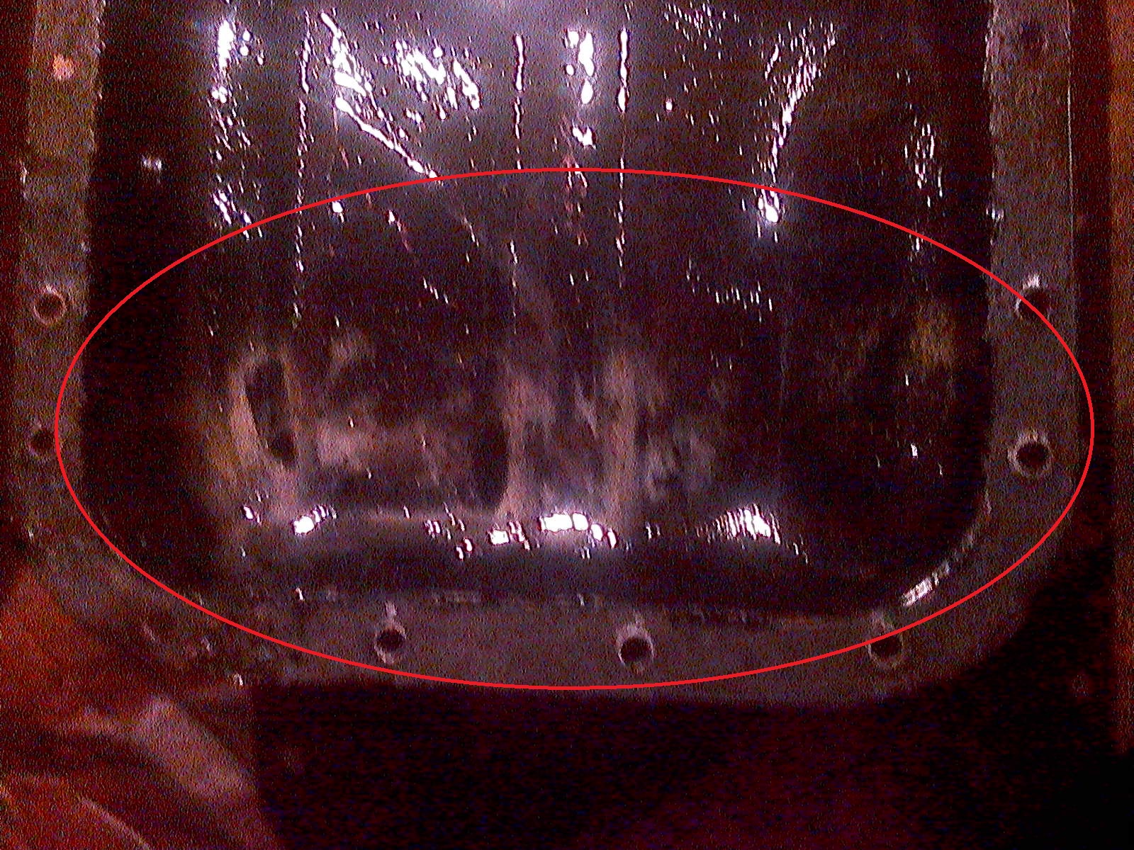

Сегодня снял поддон, обнаружил вспененые участки бело-желтого цвета на фото красными кружками. Двигатель долго не работал махимум минуту, и ещё несколько раз крутил стартером он не заводился сначала. Масло залил ESSO 10W40 turbodiesel ровно 6 литров в том числе масло в фильтре, в книжке рекомендованно 6,7 л., уровень масла чуть выше верхней метки примерно на 5 мм., поддон целый Какие есть догадки, примеры, советы. Вообще из-за перегрева двигателя почему двигатель застучал как все это взаимосвязанно?
это водичка, а вопрос - откуда?
Когда масло сливал - тоже "непрозрачное" и с пеной?
залил масло 6 л. в том числе фильтр а слил 5 литров, когда сливал явных признаков присутствия антифриза не заметил. При неисправном маслонасосе масло будет пенится.

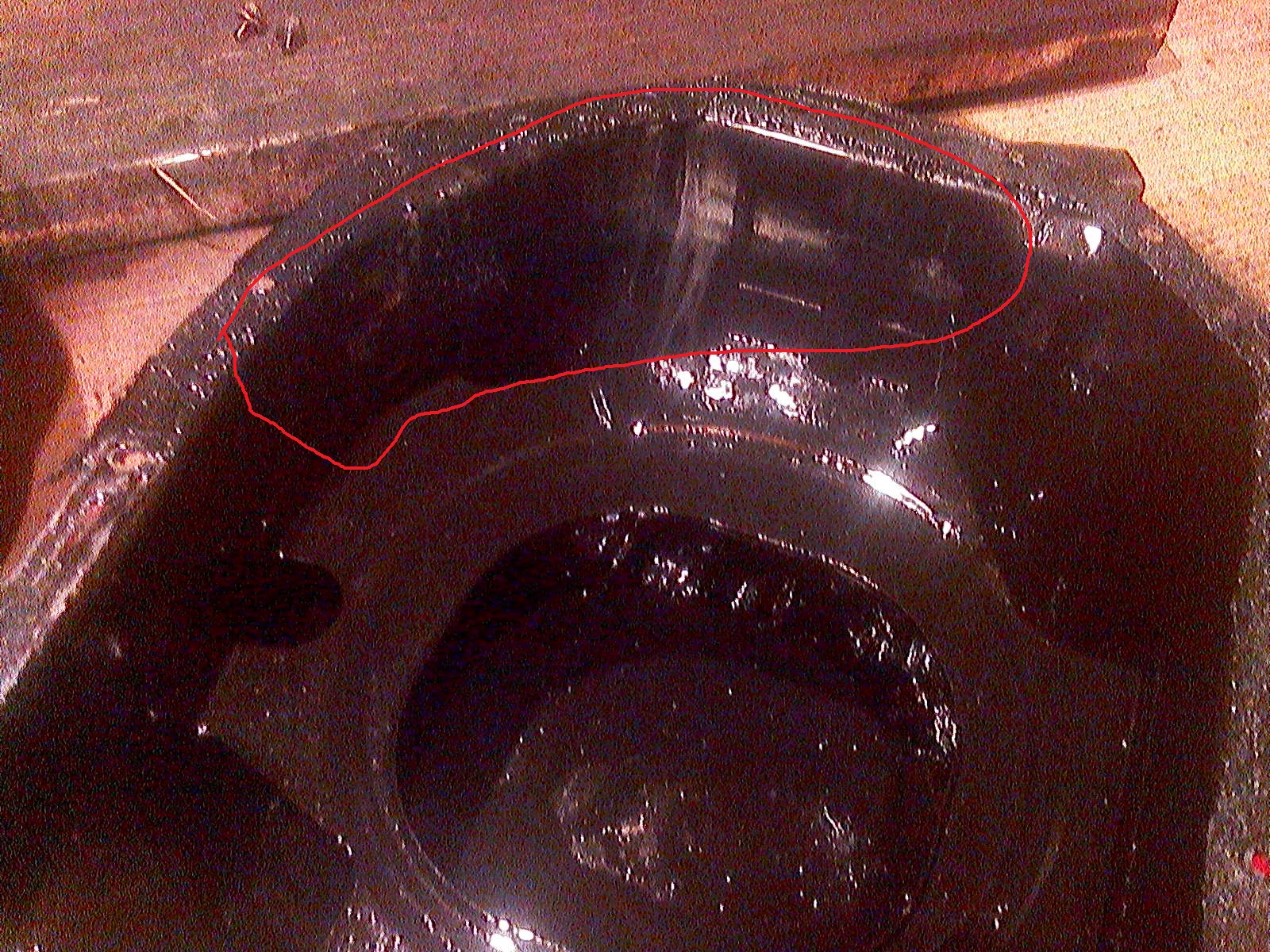

после детального осмотра выяснилось что из нижнего правого балансира через передний и задний втулки масло под высоким давлением выбрасывалость в блок.
Почему-то где масло выбрасывалось там все черное, масло похоже на мазут и прилипло к форсунке 1ого цилиндра и к нижнему шатуну, через задний к стенке блока.
Заглушил канал по указанию Птерадактеля, а который я заглушил оказывается что это канал к форсункам смазки цилиндра.
Привет!Dmitriy_4d56t писал(а):после детального осмотра выяснилось что из нижнего правого балансира через передний и задний втулки масло под высоким давлением выбрасывалость в блок.
Выше сказанное оказался ошибочным. Масло уходил через регулятор давления.
