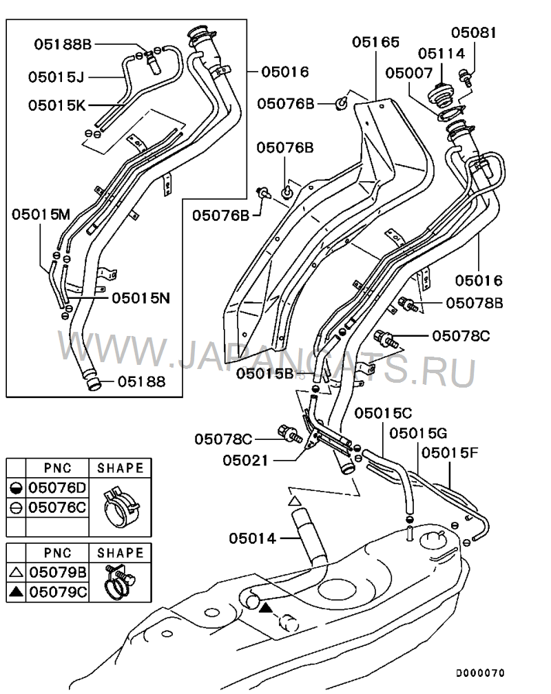

Под аркой заднего правого колеса проходят четыре трубки от бака. 1 - заливная, 2 - дренаж (?) и ещё две тонкие, закольцованные на какой-то клапан.
Ситуация такая. Дренажная трубка отвалилась от горловины, оставив дыру, и разрушилась от ржавчины. Тонкие трубки (металлические средние части) тоже развалились, торчат только резиновые коротыши.
Кто-нибудь сталкивался? И какое назначение у этих тонких трубок? Вроде обе в бак идут.

Трубки вентиляция. А что собственно интересует? Нужно либо с разборки покупать, либо новые.

Развалилсь средние металлические части. Думаю воткнуть вместо них медные трубки. Там диаметр 6 мм где-то.
Значит все три трубки - вентиляция бака?

Да можно и маслостойкие резиновые поставить. Да, это вентиляция

Вроде металл проще между двумя резинками. А дырку в горловине заткну медной трубкой на 10 или 12 с наружной резьбой и тоже шлангом к целой части подведу. Я примерно так трубки задней печки восстановил.
