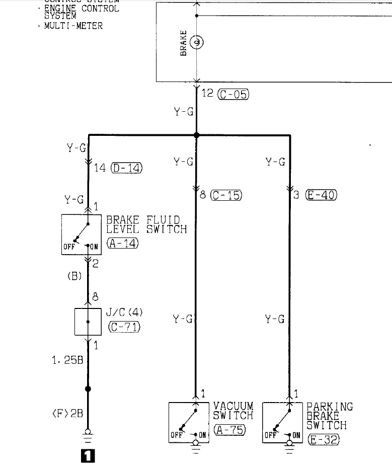

+1. При проблемах с вакуумом датчик сработает, будет значок гореть как будто ручник поднят. А тут скорее всего поршень потек. Колеса смотри, лучше с ямы. Сразу все увидишь.Dimix писал(а):Глянь колесные диски на наличие тормозухи вытекающей из супортов

Откуда дровишки?Captain Sergio писал(а): При проблемах с вакуумом датчик сработает, будет значок гореть как будто ручник поднят. .

Отсюда.

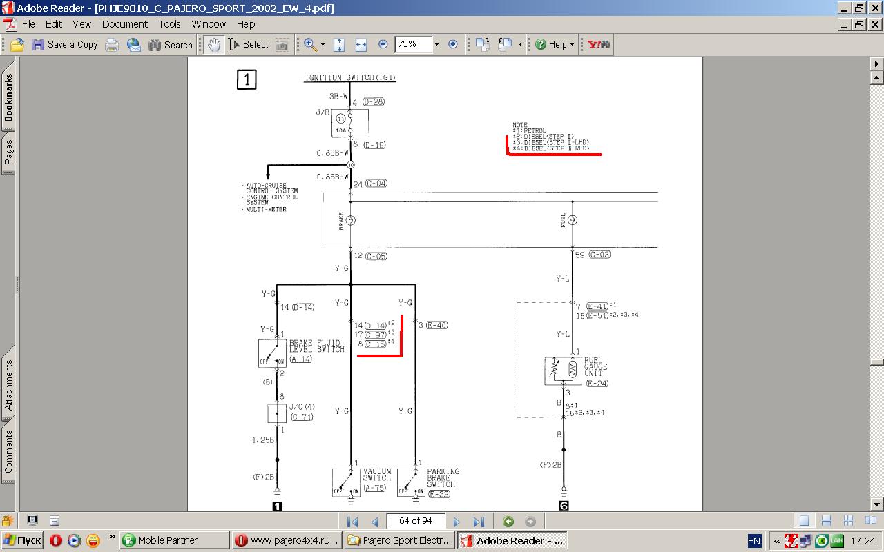

А ничего что на Вашей схеме звёздочку забыли поставить (Дизель)Captain Sergio писал(а):Отсюда.

Эти звездочки говорят о том, что на разных дизельных машинах используются разные обозначения разъемов и разные на них контакты.

Тогда где на моей схеме обозначение петрола.Captain Sergio писал(а):Эти звездочки говорят о том, что на разных дизельных машинах используются разные обозначения разъемов и разные на них контакты.
И Вы сейчас встаёте из за компа и идёте фотографировать на своей машине данный датчик.

Джепенкатс показывает под мой вин чистый вакуумный усилитель без признаков датчика. Че, правда его нет на бензинках?

А то.................. номера разъёмовCaptain Sergio писал(а): Че, правда его нет на бензинках?

Номера, номера. Можешь не сомневаться.

Я то не сомниваюсь. Я на будующие.Captain Sergio писал(а):Номера, номера. Можешь не сомневаться.
Если звездочка указывает на различия по номерам разъёмов, то будут указаны все модификации где они, разъёмы применялись.
Как здесь и вышло. Не применялось и нет упоминания.
