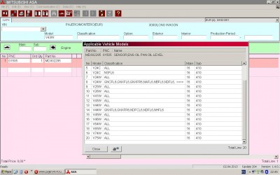

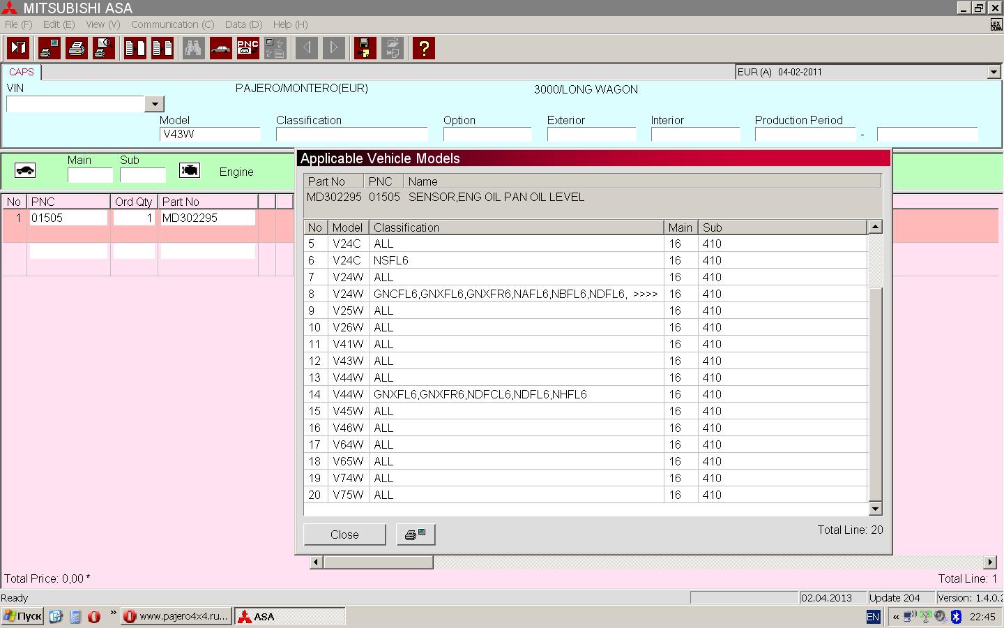

На схеме не нашёл, какой номер на 12 клапанном 3.0
MD302295 или MD092660
Сообщения: 57509
Поблагодарили: 4807 раз
Re: Датчик уровня масла - Вопрос ???
shapo писал(а):На схеме не нашёл, какой номер на 12 клапанном 3.0
MD302295 смотреть надо в электрике двигателя.
Сначала шол MD171663 но с декабря 92 стал ставится только MD302295
А MD092660 это датчик давления на стрелку Спорта.
Ваш датчик уровня одинаков на всех Паджерах 2 и 3.

Спасибо, в электрике нашёл номер MD302295, а эти разборщики наёбщики! Приедь со своим это значит разбери сними, едь и нету, может от другого подойдёт, всех нах. Датчик выпускается с 92-2000 г., только про дизель не знаю, SNOOPER говорит один и тот же.

shapo писал(а):Спасибо, в электрике нашёл номер MD302295, а эти разборщики наёбщики! Приедь со своим это значит разбери сними, едь и нету, может от другого подойдёт, всех нах. Датчик выпускается с 92-2000 г., только про дизель не знаю, SNOOPER говорит один и тот же.
Вот смотрите на кого ставился. До 2006года

Всё понятно, что и на дизеля он один, только программа выдаёт с 12/1992 - 02/2000. 1000 р. он на разборках стоит.

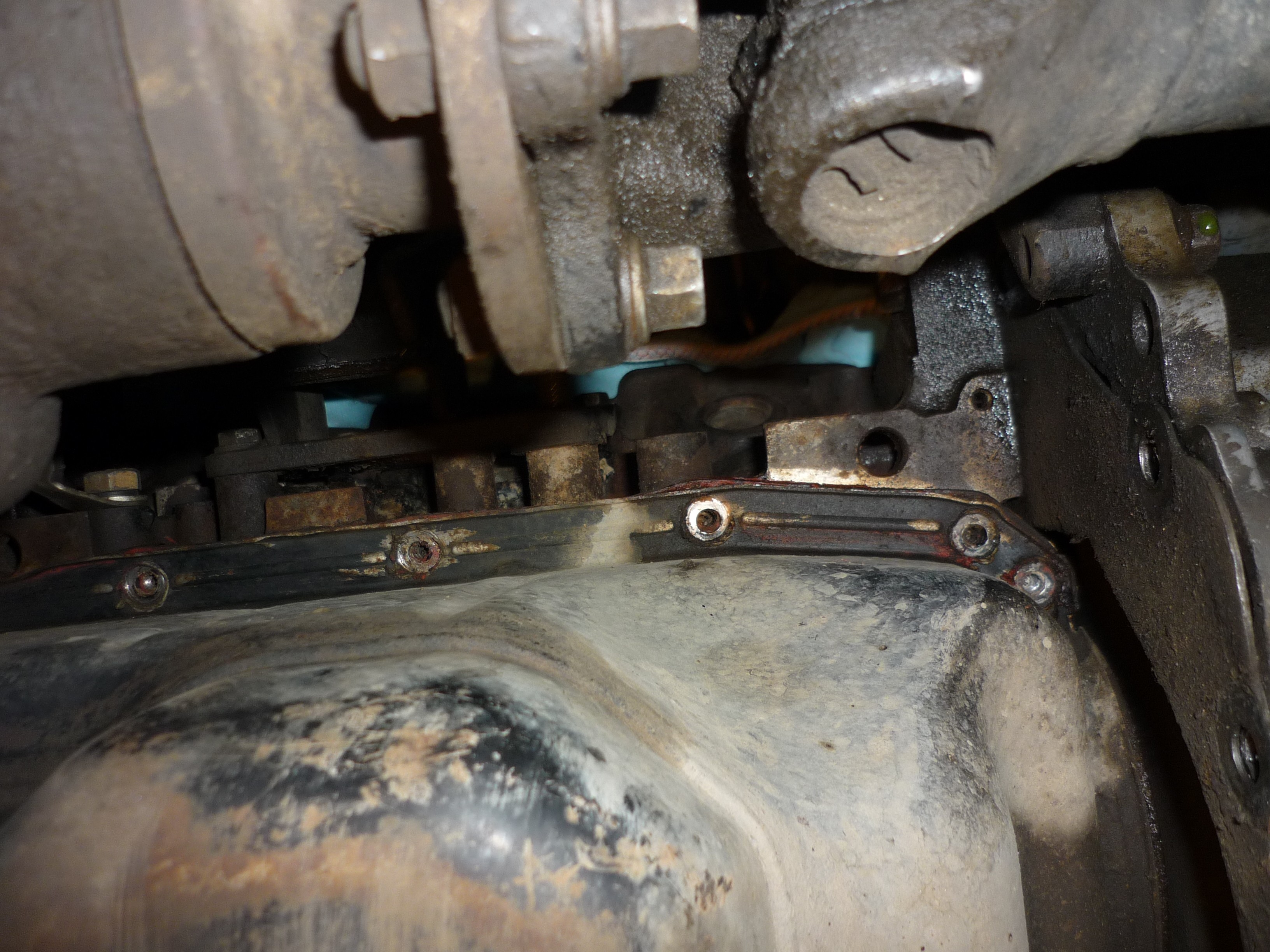

В поиске толком не ничего не нашёл и, чтоб темы не плодить, спрошу здесь.
Ребята, просветите неопытного пожалуйста, как поддон оторвать без спец. приспособления?
И вот ещё я что-то не понял один момент. Там между поддоном и блоком какая-то прокладка из мягкого пластика довольно толстая чёрного цвета, в некотрых местах возле болтов аж выпирает (см. фото). Это так и должно быть? По мануалу никакой прокладки вроде быть не должно, может это составная часть фланца поддона?

Герметик.Монтировка в руки и с угла,потом выпрямишь.

Всё же лучше монтировкой нож задавить и выправлять не надо будет :)
