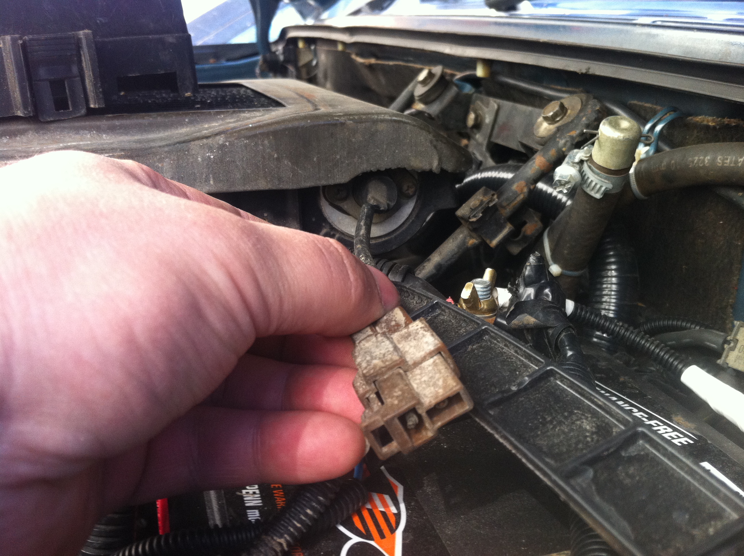

Капиталю мотор 6G72 24V P2 v43, обнаружил после снятия мотора черный датчик похожий на шайбу диаметром 5-6см с трубочкой (для шланга?) + имеет 2 уха для крепежа на болты. Номер на нем не читается, датчик просто болтался на проводке, подключается в разъем под правую подушку двигателя. Фото не смог сделать, подскажите может кто знает что это за зверь?

Может механизм регулировки жесткости амортизаторов. Поищи темы про регулируемые аммо, там есть фоты этих "механизмов" и сравни со своим "датчиком".

не, там помоему тока задние амморты регулируют жесткость и имеют приводы...
фото датчика прилагаю
на фото видна правая подушка двигателя и прям под ней разъем для датчика, от самого датчика провода не отцепляются.

это моторчик для регулировки жёсткости аммортизаторов (передние амморты тоже регулируемые)
который на фото - старого типа с артикулом MB, потом пошли новые - MR, они уже не с круглым а с квадратным корпусом.

спасибо! да действительно там mb артикул. но видимо стоят обычные амморты и он болтался за ненадобностью

Сохрани, может рабочий. Он новый от 3,5 т. руб. стОит.[-Bender-] писал(а):спасибо! да действительно там mb артикул. но видимо стоят обычные амморты и он болтался за ненадобностью

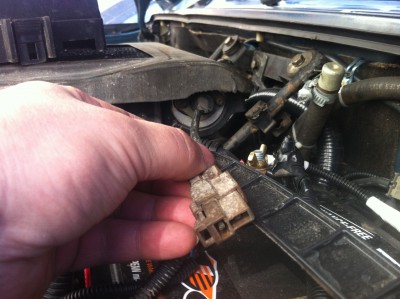

Чтобы не создавать новую тему,спрошу здесь
Болтается у меня на интеркулере провод с фишкой(на фото)
В экзисте посмотрел,пишут датчик температуры
Так вот вопрос:куда этот провод должен подключатся и зачем его обрезали?
Для чего вобще этот датчик?

Вот люди ... Сколько контактов, какие цвета проводов, год машины (в подписи их две), какая коробка, фото датчика ( а не разъема), поконкретнее - где болтается????? СНУПЕР пожалуй да, а я не телепат.

Re: помогите опознать датчик
Датчик температуры воздуха в интеркулере.Вкллючает моторчик винтилятора охлаждения кулера .

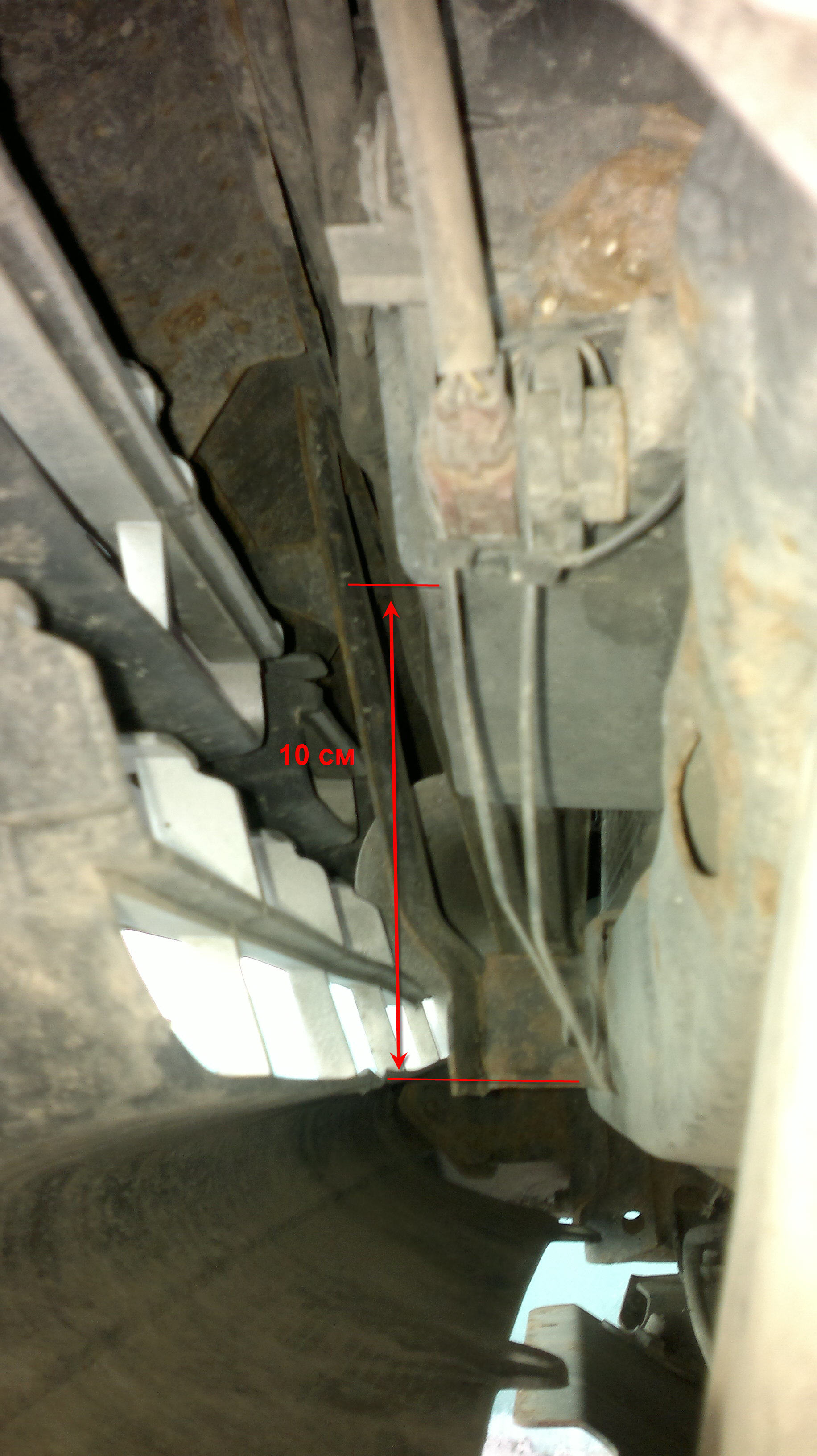

Можно и я здесь спрошу.
Что такой за датчик(и), стоит за передним бампером чуть левее по ходу, из себя представляет две стальные спицы диаметром примерно 3 мм, длиной порядка 10 см, на конце слегка загнутые и их диаметр уменьшается. Спицы между собой не замыкаются, расположены параллельно на расстоянии сантиметра 2. Спицы торчат из фишек, от которых идут два провода внутрь моторного отсека.
Это какая-то ооочень важная деталь, или остатки от какой-то былой роскоши, нынче отвалившейся?
Фотку (пардон за качество) прилагаю.
Заранее благодарю за подсказку.

Сегодня снимал вентилятор кондея. Там два подключения - два провода на датчик температуры коднея (справа на кожуче вентилятора) и два провода на подключение самого вентилятора. Больше там ничего нет. Может на Монтерах чего то особенное стоит?

какие ж это спицыкарабас писал(а):Можно и я здесь спрошу.

Блин, я точно идиот!
Действительно хвосты от стяжек висят, не рассмотрел.
Постараюсь больше не флудить...
Спасибо, Тёмный!
Спасибо, Тёмный!

это датчик температуры воздуха в кулере,подключатся он должен к вентилятору под кулером(у меня на прямую через кнопку сделано)!Nechet писал(а):Чтобы не создавать новую тему,спрошу здесь
