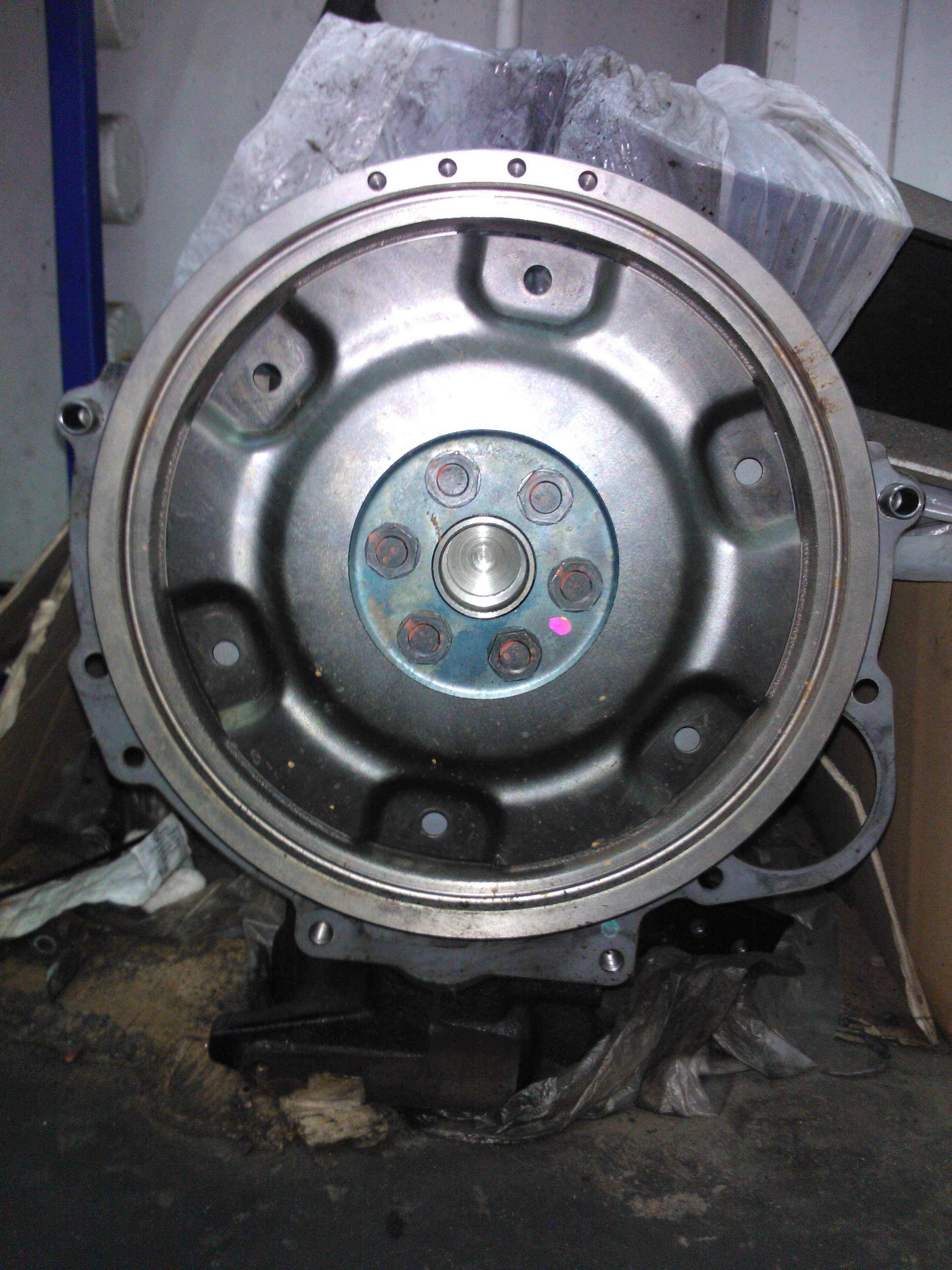

Дорогие друзья, созрел, точнее всплыл опять этот вопрос, блок старого и нового 56-го, точнее его задняя часть, одинаковые или нет? Есть у кого сфотографировать фото сзади у DID с МКПП??
Маховики сравнить смогу, диски пологаю тоже найду, вопрос в колоколах, ну и сабж... :?:

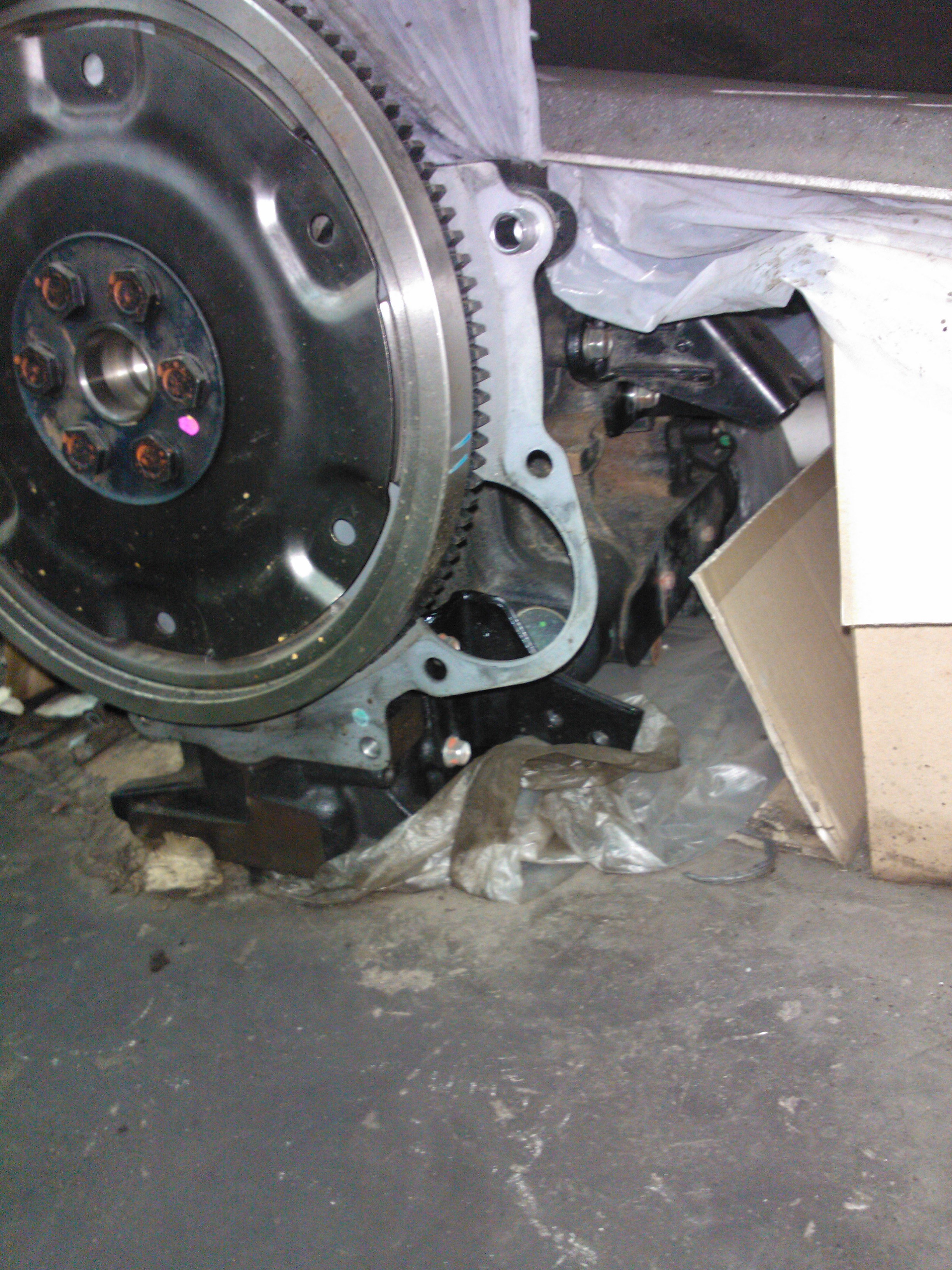

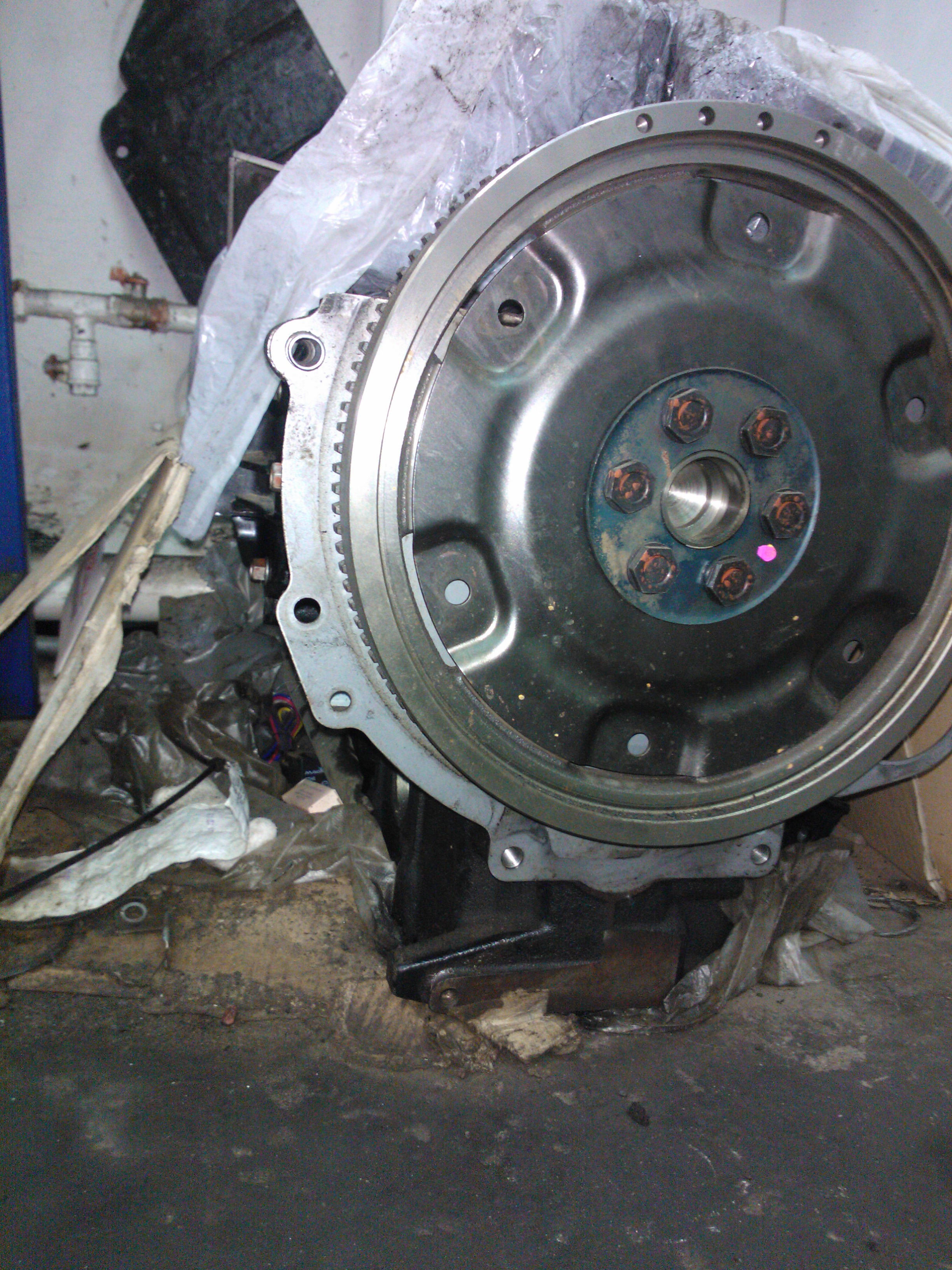

Re: DID и старые КПП
Сообщение Свят »
bodydoc писал(а)::*SORRY*: :*MEGA_SHOK*: грустно ::'(:
Держи фоты DID HP, правда стоял колокол АКПП- разницы по блоку нет-, но мож прояснит твою ситуацию :)
