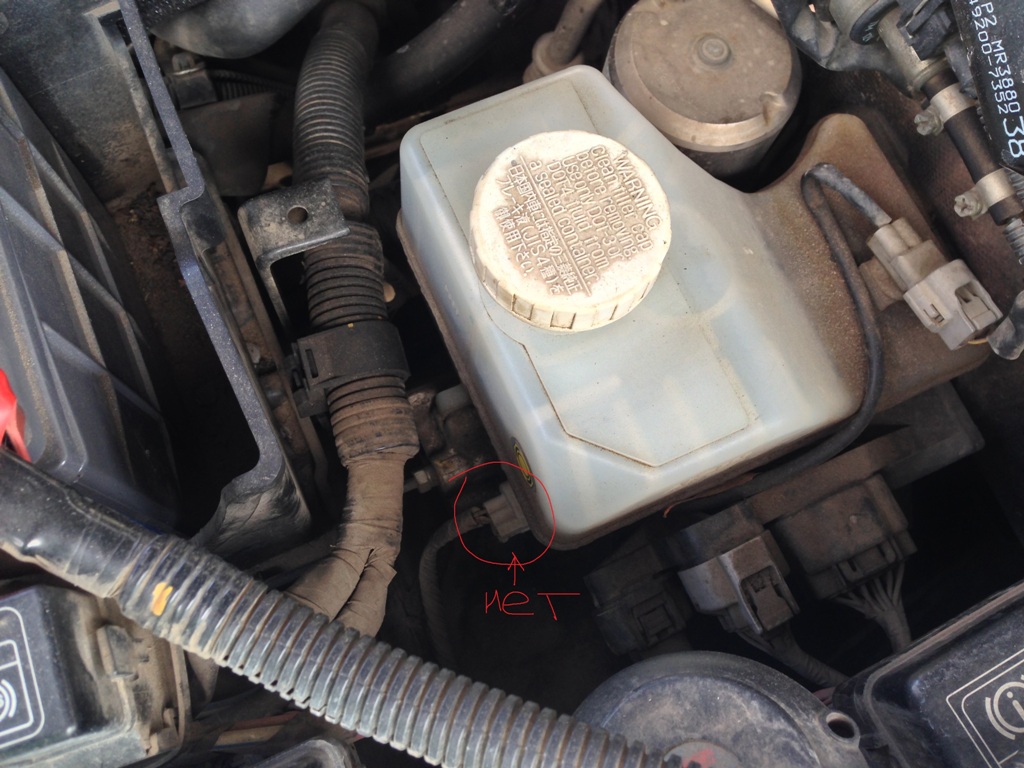

Исходные данные P4 2008г. ТД 3,2
При торможении нужно качнуть педаль пару раз - тогда работает отлично, плавно и схватывает хорошо...
Если не качать - то педаль работает внизу и тяжеловато
Признаки все налицо - завоздушена система - необходима прокачка.. 2 раза прокачивали и меняли тормозуху официалы и один раз неофициалы
- не изменилось ничего...
Все пришли к выводу что накрылся ГТЦ...
Поехал на разборку и купил ГТЦ с P3 праворукого (за 25 руб.) - посмотрел фотки - вроде всё совпало... приехал к официалам менять - грят не подходит....
не хватает какого-то датчика
см.фото
Отсутствующий контакт
внешне остальное всё совпадает...
Народ действительно ГТЦ с П3 и ГТЦ с П4 разные и в чём у них отличия тогда что это за датчик??

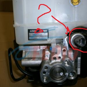

Сам себе отвечаю...
нашел я по ходу свой...
Парни вероятность возврата денег у
http://autolans.ru/ какова?
ABS P4.jpg (26.08 КБ) 611 просмотров
