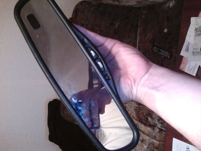

Здравствуйте ! помогите кто сможет . Досталось на разборке зеркало салонное заднего вида от право рук ого паджеро спорт с автоматом год 2002 или выше точно не знаю , зеркало с электронной начинкой и кусок проводки ! Хочется узнать что за зеркало какие функции имеет ! и как его подключить если кто знает подскажите !

зеркало это с автозатемнением, компасом и термометром, в книжке обзывается "Электрохромное". Подключить по схемке можно, но думаю геморой с этим будет..

Это иенно от Монтеро Спорт, американский рынок, и компас он вроде под америку заточен.

С чего вдруг?
Два провода на датчик температуры, ну и плюс минус.

Саш, это как бы понятно что три провода, но коль проводки нет в машине и самого датчика температуры, то все это нужно протянуть и датчик температурный искать на разборе. Вот с этим гемор возникнет, не там типа просто фишку подсоеденить :*NO*:

Два провода к переднему бамперу протянуть как два пальца.
Потом на первом спорте вполне возможно и есть проводка (под левой фарой двухконтактный коричневый разъём) Да и не очень нужен этот датчик температуры, хотя помогает. Просто само зеркало очень хорошо работает, в смысле ослепления. Потому и не удержался со старого уволок :)

Спасибо понял что это за зеркало . по схема конечно бы с цветом проводов разобраться где плюс где минус подходит а то там семь поводков . Можно попробовать в прицепе! датчик не проблема наитии можно .

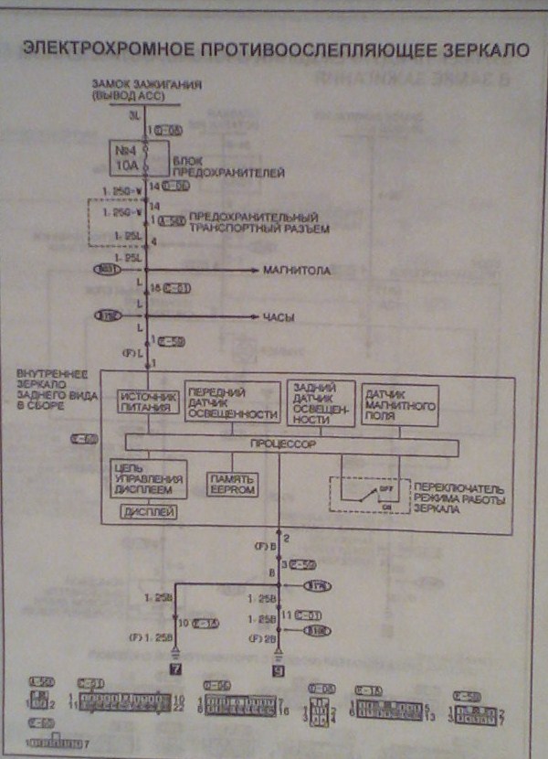

Там используется только четыре провода 1-2 это питание и 6-7 это датчик
Для датчика полярность пофиг. Ну а питалого завтра сфоткаю где что.
Номер датчика MR218122
Номер куска проводки от зеркала до кузова сантимов 20; MR480658

Это от Монтеро Спорт с 1999г по 2001г :)

АДАЛ писал(а): компас он вроде под америку заточен.
- настроение с утра подняли! ::-D:
У меня такое зеркало. Компас - отстой. Датчик температы - полезная вещь. Только сам датчик дорогой.

года возможно, но еще комплектация учитывалась. Вроди как ставилось если комплектация XLS и выше. но возможно у LS (до 2002MY) как опцион.
на 2003 годе лимитеде видел.
