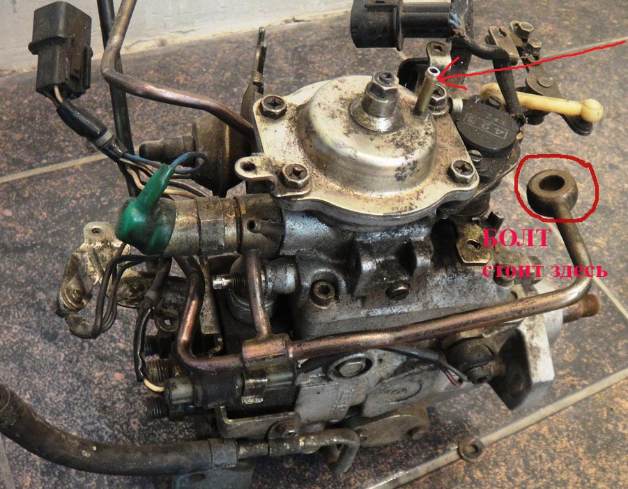

не пинайте сильно но я в поиске не нашел ничего про сетку. где она находится и как ее почистить? в машинах вроде не плохо разбираюсь но в ТНВД ни разу не лазил.

http://mmcpajero.ru/mmc-pajero-disel-f6/4-40-t6050.html здесь почитай ,на фото под зелёным колпачком. Когда открутишь датчик ,
вытащи его чуть чуть и лови медную шайбу, вторая остаётся на датчике ,за 5 лет два раза чистил сеточку и два раза первая шайба :]:-O: падала.Ключ для датчика на 24 :*BYE*:

привет. сетку под датчиком вытащить не удалось, я ее вообще проткнул. но проблема осталась нажимаешь педаль в пол вроде начинает разгонятся потом начинает тупить, а если плавно нажимать то разгон более уверенный чем при резком нажатии. когда начинаешь ездить спокойно разгон более уверенный чем когда поездишь резко нажимая на газ. если бы была бензинка я бы сказал малая производительность насоса, но что может быть с дизелем, подкачивающий насос?
