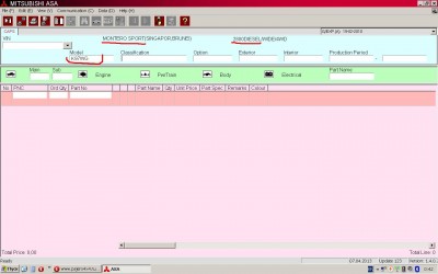

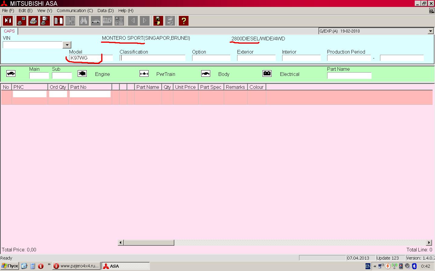

- SNOOPER
- Сообщения: 57477
- Мой автомобиль(и):: NewMPS
- Откуда: 78
- Откуда: Spb
- Благодарил (а): 1024 раза
- Поблагодарили: 4803 раза
Re: Помощь в определении нужна
И что с того?Captain Sergio писал(а):Монтеро Спорт у него. Прокладки свечных колодцев купил ... конечно же цепь!
Что говорит что у него именно тот двигатель о котором Вы думаете?
Вот у Вас профиль заполнен правильно согласно Правилам Форума, и понятно что за мотор.
http://www.pajero4x4.ru/bbs/phpBB2/view ... hp?t=359961.4. Указание в профиле информации о Вашем автомобиле (марка, модель) и месте жительства (страна, город) является обязательным.
А так получается гадание на кофейной гуще.
Ну и как водится к слову о Монтеро Спорт и цепь.
