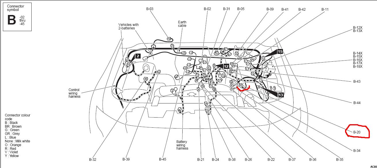

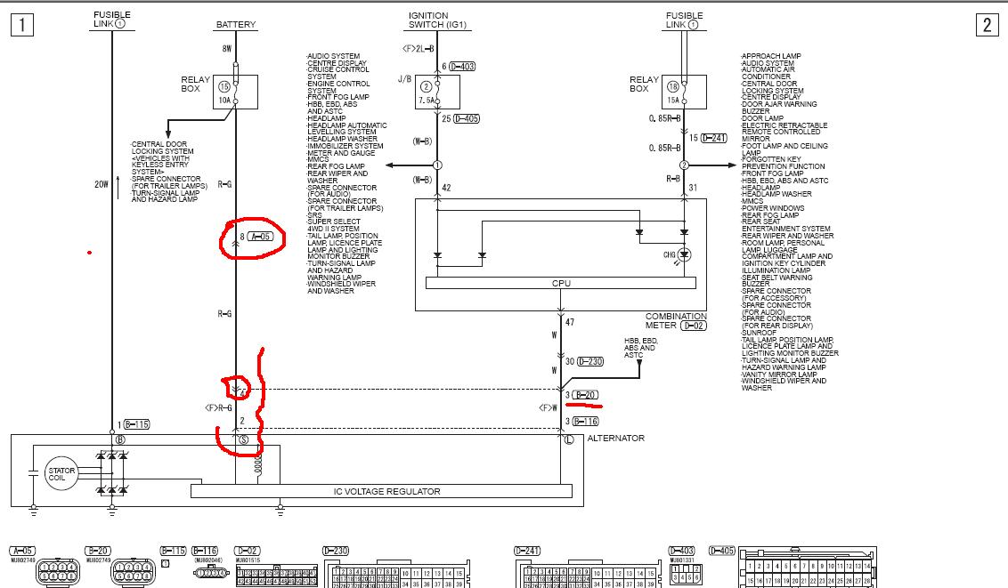

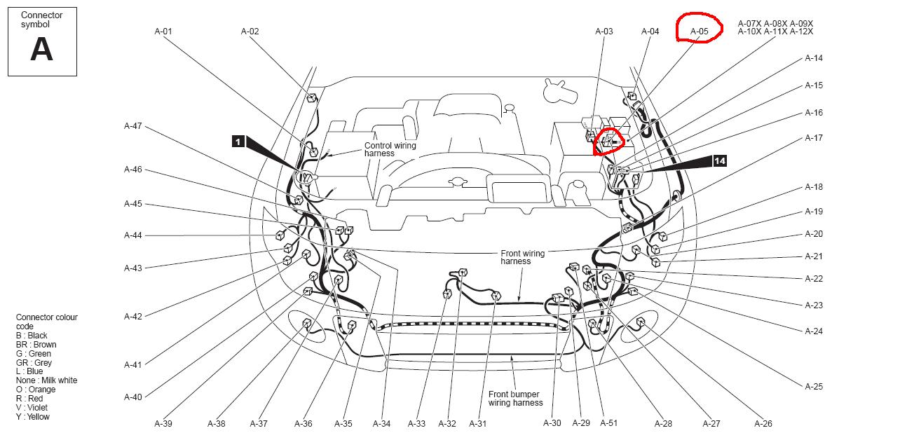

Сообщения: 57499
Поблагодарили: 4804 раза
Re: проблемы с генератором.....
Yashka писал(а):здравствуйте!у нас проблема небольшая...я думаю может ты поможешь.недавно на панели приборов у нас загорелся значок акб.не могли понять из-за чего..потом машина постояла,и он потух...проехав по мокрой дороге,он опять загорелся...позвонили в салон,нам сказали что нужно поменять реле генератора,или можно ждать беды от сильного напряжения(я не понял точно,но чё то будет с мозгами).вчера поменяли,почистили генератор,но проехал 7 км,на панели он опять загорелся.мы не можем понять что с ним...или нам ехать в салон,или можем починить сами.с уважением , Ян
Генератор новый (другой) стоит?
Сообщения: 57499
Вам надо проверить целостность провода на S-контакт, разъёмы А-05 и В-20. Восьмиконтактные черные.
На этом проводе должен быть постоянный плюс. При его пропадании будет увеличенный заряд.
