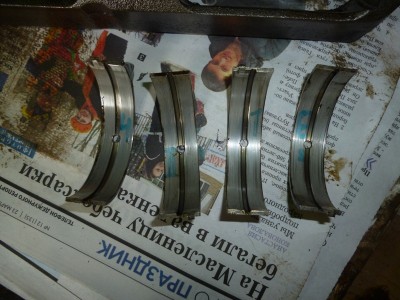

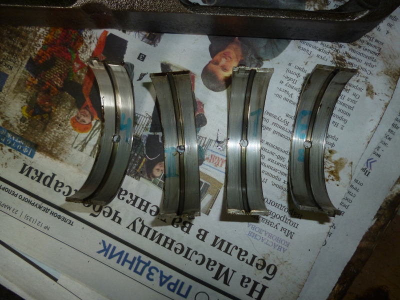

Фото состояния коренных вкладышей)

Отсутствие метки - тоже метка. Для подбора коренных вкладышей нужно знать метку на валу и символьные метки на блоке, после чего по таблице заказываются вкладыши с нужной цветовой меткой (в exist'е написаны). А блок лучше бы промерить у мотористов таки...
