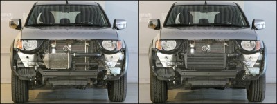

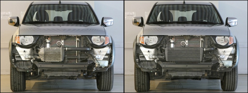

Тем не нашёл именно по НМПС.Что скажите,ведь многие катаются с коробочкой и резистором в датчикеМАР.Может стоит увеличить кулер,чтоб турбинка получше работала и подхват с низов получше был?Если есть тема по НМПСу и апгрейду интеркуллера,то дайте слылку.Хочу услышать разум форумчан,ставить или нет?Типа вот так сделать.Правда там Элька 178л.с.

http://www.sttemtec.com/en/l200-triton- ... _grp-s1/12
Возникает вопрос, как подружится этот интеркулер и электровентилятор охлаждения(http://www.pajero4x4.ru/bbs/phpBB2/view ... 81&t=69137)

Этот вопрос сторонний,у меня его нет,то есть не все ставят его.Можно поставить другой с помощью примерки,на разборках.Просто если sttemtec его устанавливает со своим блоком,значит это работает.
