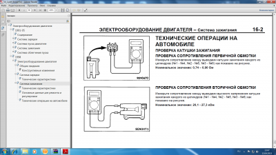

Re: Катушки зажигания.
Такие вот данные из мануала 98 г.

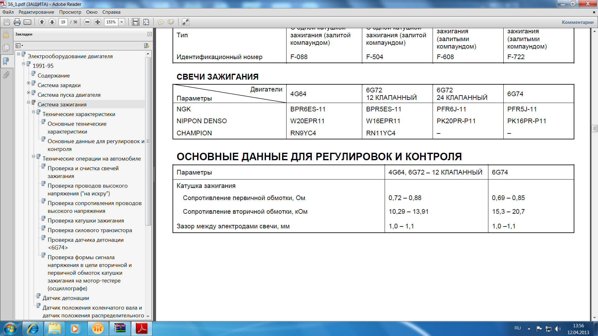

А вот твой 95-й. Но данные все равно отличаются. Мне кажется у Тебя прибор врет. На таких малых сопротивлениях вполне возможно.
