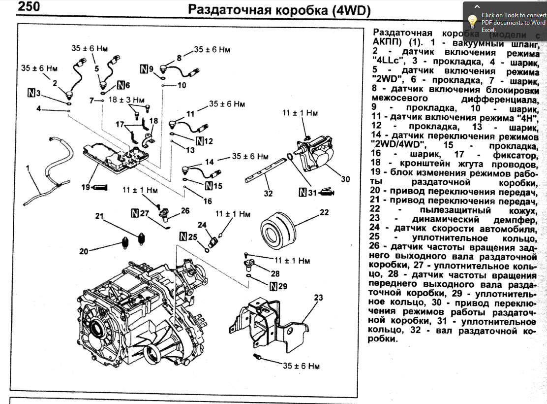

Топикстартеру.
Датчик скорости- MR 477828. Уверены, что из-за него? Вернее, как определили его неисправность?
Это к тому, что траблы могут и просто из-за контактов датчика и из-за многих причин, вкл. сам циферблат.

- Поблагодарили: 431 раз
Re: перестал показывать спидометр
Пас до понедельника. Листок с собой не взял.igor-857 писал(а):Датчик скорости- MR 477828.
почему то exist.ru на дизель 3200 его не выдаёт
Почему и спрашивал. Данные симптомы могут быть по немногим причинам. Четвёрка, пусть даже 06 г.в., свежая ещё.alexsis писал(а):На П-3 с похожими симптомами, виноват в большинстве случаев электронный блок стрелкоуказателя, размещающийся "сзаду" циферблата...igor-857 писал(а):перестал показывать спидометр .мануала нет.скиньте номерок этого датчика спидометра.а то смотрю по exist.ru на хвостовике раздатки стоит 2 датчика оборотов.это они или нет???
Топикстартеру.
- igor-857
- Сообщения: 1339
- Зарегистрирован: 23 окт 2010, 17:40
- Двигатель:: 6G75
- Мой автомобиль(и):: PAJERO 4
- Откуда: 190Rus
- Откуда: Домодедово
- Поблагодарили: 25 раз
спасибо то,что надо!!!!Lebed писал(а):Топикстартеру.
вытащил датчик скорости на нём написано DENSO MR446789 хотя по exist.ru выдаёт MR486083.Походу его уже меняли. вероятно всё таки из-за него.та часть которая стоит внутри корпуса хвостовика какая-то потёртая.будем искать!!!Lebed писал(а):Топикстартеру.
Датчик скорости- MR 477828. Уверены, что из-за него? Вернее, как определили его неисправность?Это к тому, что траблы могут и просто из-за контактов датчика и из-за многих причин, вкл. сам циферблат.
