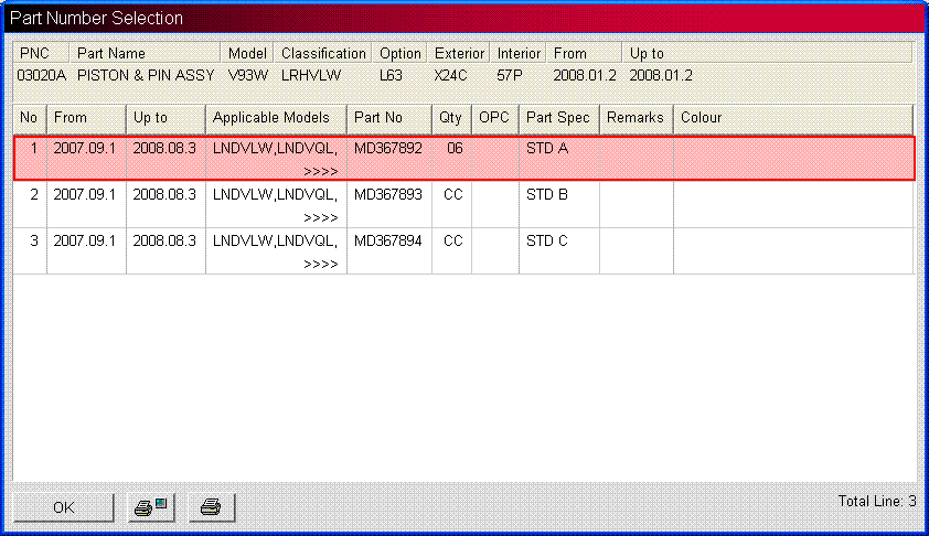

Приветствую всех. Только зарегистрировался. Брат попросил помочь с заказом запчастей для двигателя. Что нужно, что нашел:
Шатун в сборе MD 096043 -1
Вкладыши коренные 1052A360 -6шт
Клапан впускной MD 301193 -2шт
Клапан выпускной MD 306183 -2шт
сальник клап MD184303 -6шт
сальник клап MD307342 -6шт
прокладка гбц MD320044 -2шт
поршень MD 367892 -1шт
кольца 1110B180 -комплект
Вин Авто: JMYLRV93W8J727297
двиг 3л. 2008г.в. Падж 4
Если кто имел дело подскажите по номерам, эти номера прислал exist на запрос. Дополнительная загвоздка в поршне (нужно 1 поменять, так хочет чел), по номеру данному в exist ждать 22-28 дней. Хотелось бы знать какой нужен, может autowelt подобрать. Буду очень признателен за ответы

А Ваш exist только VIN спросил? Про какие-либо надписи на блоке и т.д. не спрашивали? Так-то в стандарте там 3 варианта поршней, 5 вариантов вкладышей...
и еще разберитесь с количеством деталей.

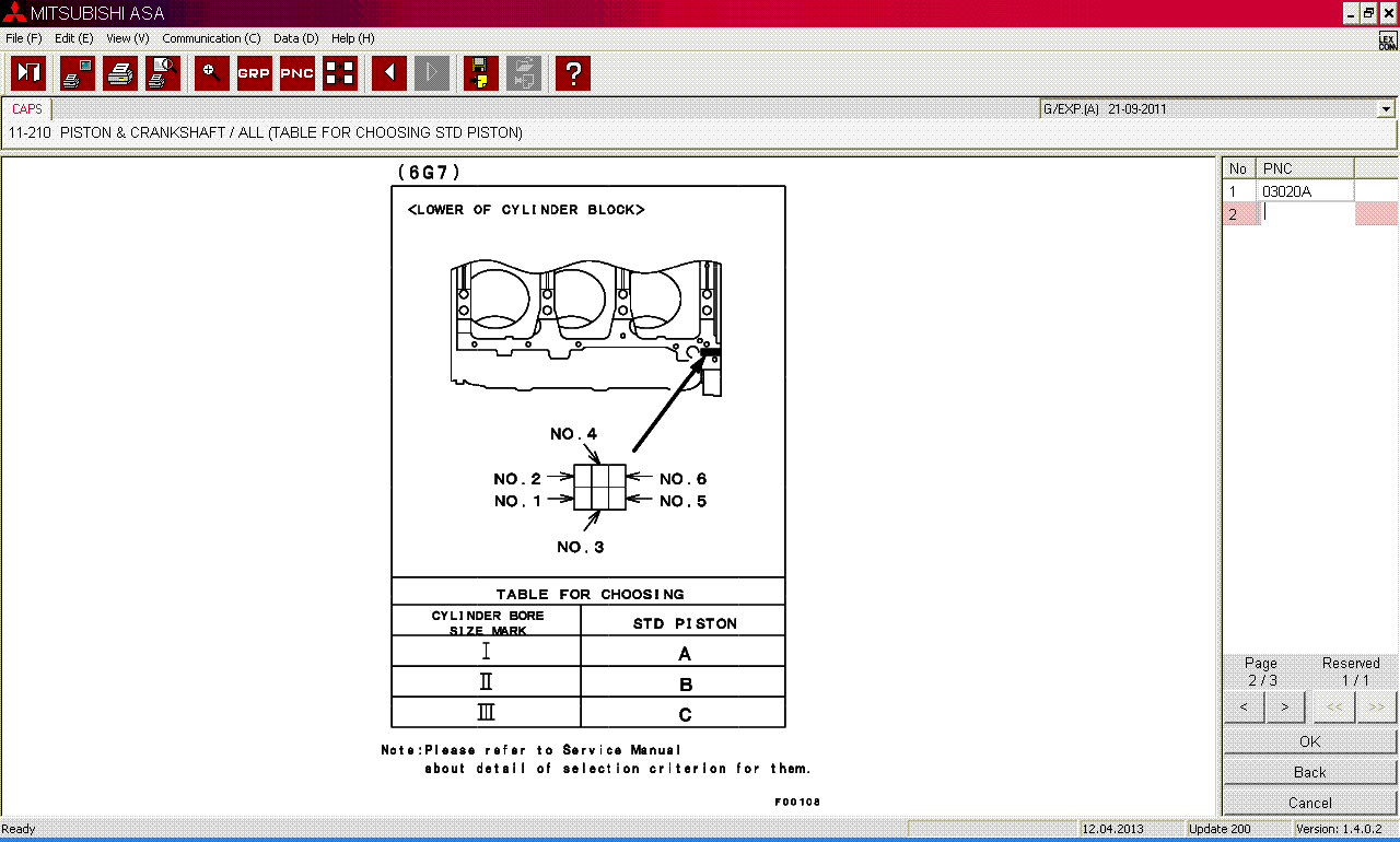

Для подбора поршня (оригинального) посмотри метки на блоке.
Что там японцы набили?
Для какого цилиндра подбираем поршень -какая там цифра? Сопоставляем её с буквой и по другой таблице определяем уже номер.

как я понял это правильный номер MD 367892 ?

tehnik писал(а):как я понял это правильный номер MD 367892 ?
если вы проверили блок, увидели там метки, сопоставили всё по таблицам, то да.
лучше напишите что на блоке выбито.
и какой цилиндр?

по вкладышу шатунному понял, неправильно на схему посмотрел. меняется 1 поршень, вот и вкладыш один. а как хоть эти метки выглядят? нет фото на самом блоке?

Фото нет. Мне всегда просто на словах говорили. Смотрите на блок снизу.

снизу сказали только буква A маленькая.

На первом рисунке стрелкой указано куда смотреть.

Сегодня смотрели смотрели, нет там ничего

А Вы вообще-то на блок смотрите?
Если просто поддон сняли, то этого мало.
