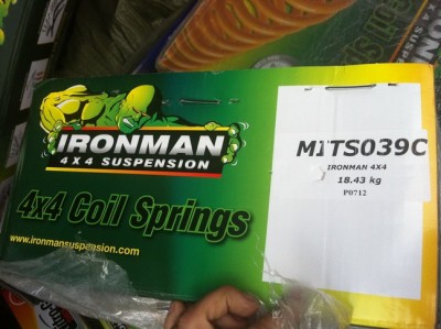

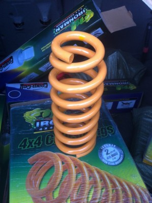

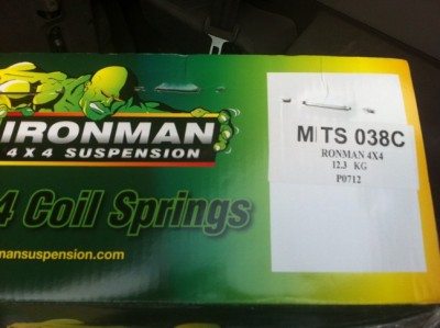

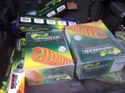

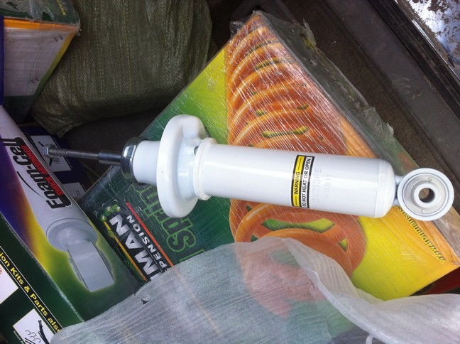

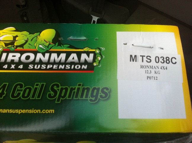

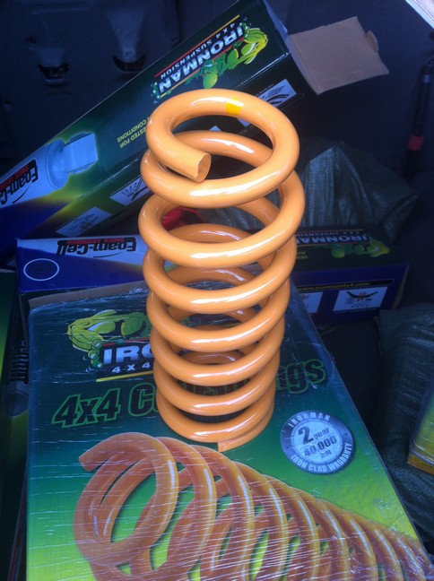

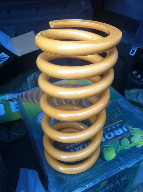

взял себе сегодня комплект +40 "С" был у представителя Ironman в Владивостоке в наличии.
передние пружины "C"
задние пружины от пятидверного "C"
передние аморты ячиисто-пенные
ставится будет завтра на Паджеро III коротыш 3.5
да кстати к лифт комплекту отдельно нужно докупать пыльники, в комплекте не идут, на пружины гарантии нет, на стойки и аморты гарантия
