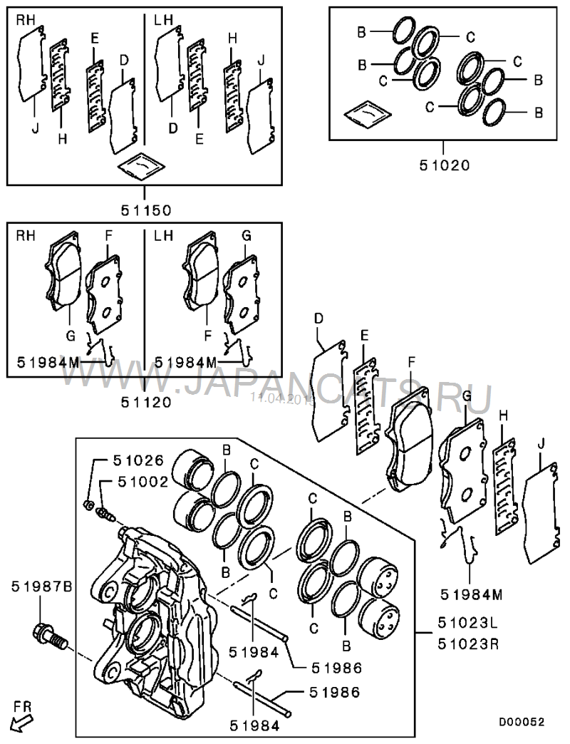

Вот картинка на всякий случай

А как из четытёх плунжерного суппорта выдавить один плунжер закисший?
Сообщения: 57517
Поблагодарили: 4809 раз
Re: Передний супорт клинит как поставить ремкомплект?
Три застопорить.
