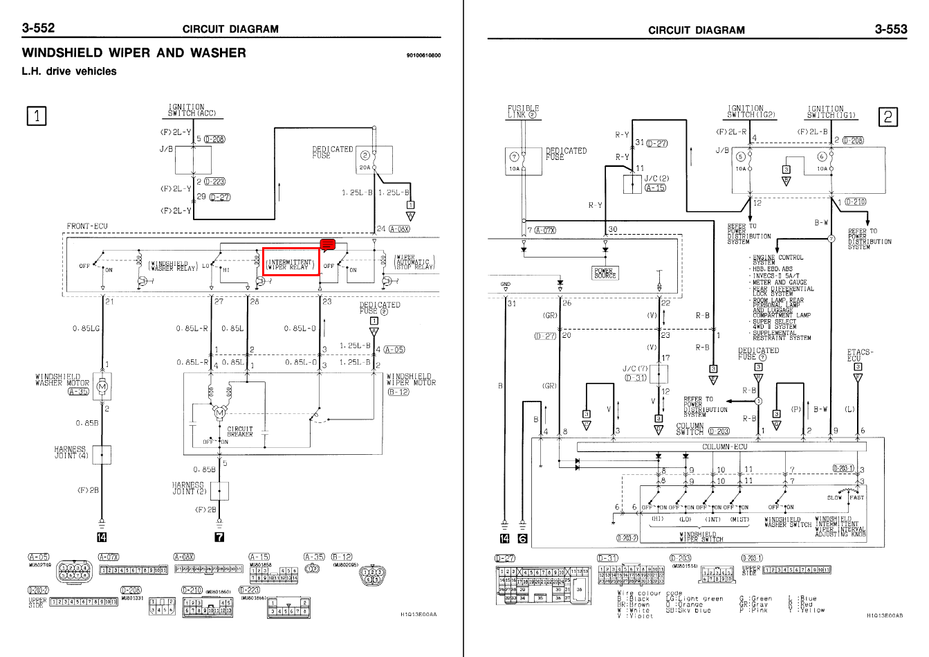

Парни, всем привет.
Пропал "+" на моторчике. Вода не сасает))))
Где его искать? Предохранитель целый.
думал, что моторчик накрылся, ставил другой, тоже не жужжит.

пробуй

В схемах не шарю. Расшифруй пожалуйста.

Реле, он говорит, проверить надо бы.

нет там никакого реле, ни сдвоенного ни другого
там есть большая коробочка, салатового, серого или еще какого цвета
называется ФРОНТ ЕКУ
по сути этот фронт еку и есть набор реле, только с одним оч важным моментом-внутри этой сборки исть свой маленький мозг, который и управляет ними

а инфо он получает по одному проводу(см.схему)

ну и для начала не плохо бы проверить есть ли выход из монтажного блока на мотор
опять же схема в помощ
