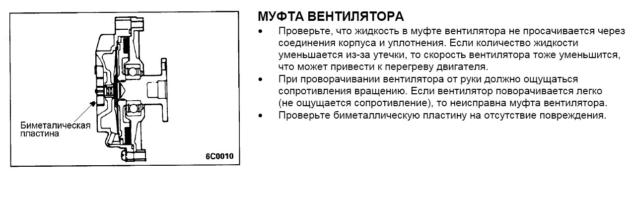

А если муфта нормално не работает, имеет ли смысл её вскрыть и подшаманить, или только менять??
Пробовал у себя даже в -20 на непрогретом движке тормозить свёрнутой газетой. Порвал её в клочья, но карлсона не затормозил. От руки на стоячем движке он проворачивается с небольшим усилием, но такое впечатление, что температура ему абсолютно по барабану, это усилие всегда одинаковое хоть в жару, хоть в холод.

Нет, вы не поняли. Карлсон наоборот маслает постоянно не зависимо от темпереатуры за бортом. Газеткой и даже палкой его не затормозить. Но от руки на стоячем двигателе проворачивается с небольшим усилием, вроде как в мануале написано, но фиг его знает, каким должно быть это усилие? По манулу на размытом рисунке толком не понятна конструкция. Воде как и всомуфта, но и биметаллическая пластина ещё стоит...Unklown писал(а):У мну в -20 тож воет после пуска, достаточно газнуть после прогрева 2,5-3 тыс., муфта распускается.dvm99 писал(а):даже в -20 на непрогретом движке тормозить свёрнутой газетой. Порвал её в клочья, но карлсона не затормозил. От руки на стоячем движке он проворачивается с небольшим усилием, но такое впечатление, что температура ему абсолютно по барабану, это усилие всегда одинаковое хоть в жару, хоть в холод.
