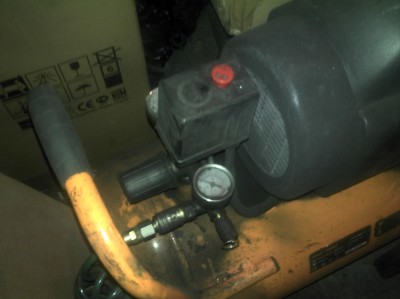

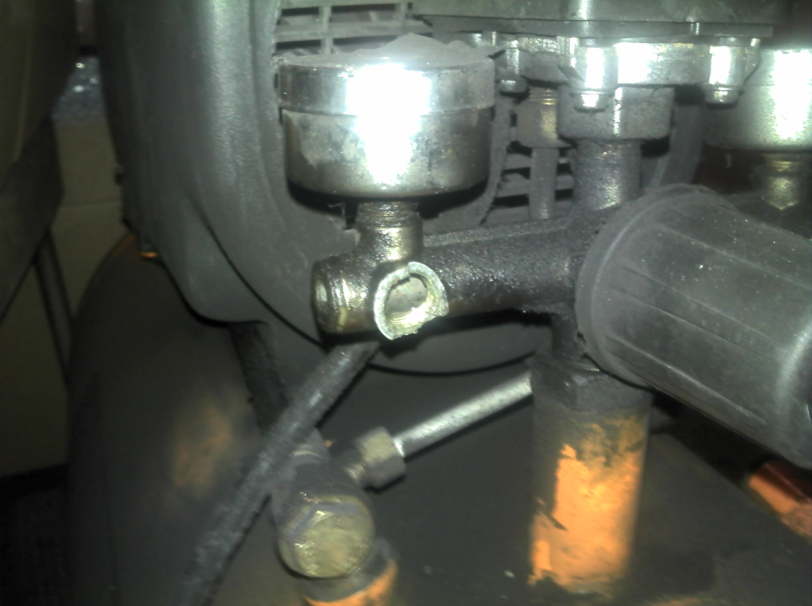

Отломал по случаю хреновину, а с ней, обломанной, компрессор почему-то работать не желает, зараза... Может у кого такой компрессор с другой какой поломкой валяется, али кто знает где новую купить... В общем выручайте, а то жалко бедолагу... Можно одну арматуру, ибо вся требуха в общем-то живая

А что за хреновина? Есть сломанный китайский дешевый автомобильный компрессор. Могу за так отдать, если от него можно что-то отковырять. По виду похож на беркут 15

У тебя картинки чтоли отключены? )))) На фотках вроде хорошо видно... ))))zFruit писал(а):А что за хреновина? Есть сломанный китайский дешевый автомобильный компрессор. Могу за так отдать, если от него можно что-то отковырять. По виду похож на беркут 15

Судя по фотке отломан(не отвинчен) штуцер какой-то. Я хз, что именно ты ищешь и как собираешься чинить: кусок взамен отломанному приваривать или целиком заменить узел с манометрами и штуцерами. Вот и спросил.Nbf писал(а):У тебя картинки чтоли отключены? )))) На фотках вроде хорошо видно... ))))zFruit писал(а):А что за хреновина? Есть сломанный китайский дешевый автомобильный компрессор. Могу за так отдать, если от него можно что-то отковырять. По виду похож на беркут 15

Развей мысль, а то я честно не вкурил, как и чем мне магазин сантехники поможет. Я сперва и в самом деле ленту фум схватил, когда поддувать начало. А когда рукой дотронулся до "соска" и он, зараза, у меня в руке остался - я заподозрил, что лента фум тут уже вопрос не решаетSNOOPER писал(а):Магазин сантехники тебе в помощь.

На самом деле до меня начало доходить - я ступил и не понял, что речь о сборке этой арматурины целиком - я чего-то решил, что мне советуют на обломок фитинг привернуть...

Понял правильно. Там всё свернуть дело пяти минут. И будет лучше штатного литья.

И все же я видимо не понял... А не понял вот что: вот сейчас у меня было два выхода... Один - гнал воздух на все деньги, все 8 атмосфер, какие компрессор мог дать. А второй я ручкой мог отрегулировать на нужное давление (он собственно и отломился).
Как регулировать давление, если собрать систему на сантехнических сгонах? Пониженное давление для меня важно. Внутрь не лазал, как устроена заводская система снижения давления не знаю.

Для пониженного давления есть специальные редуктора, и даже с влаго-масло отделителем.

А ну в принципе да - просто внешний ставить, а об этом забыть.
Все - вроде сообразил теперь... )
