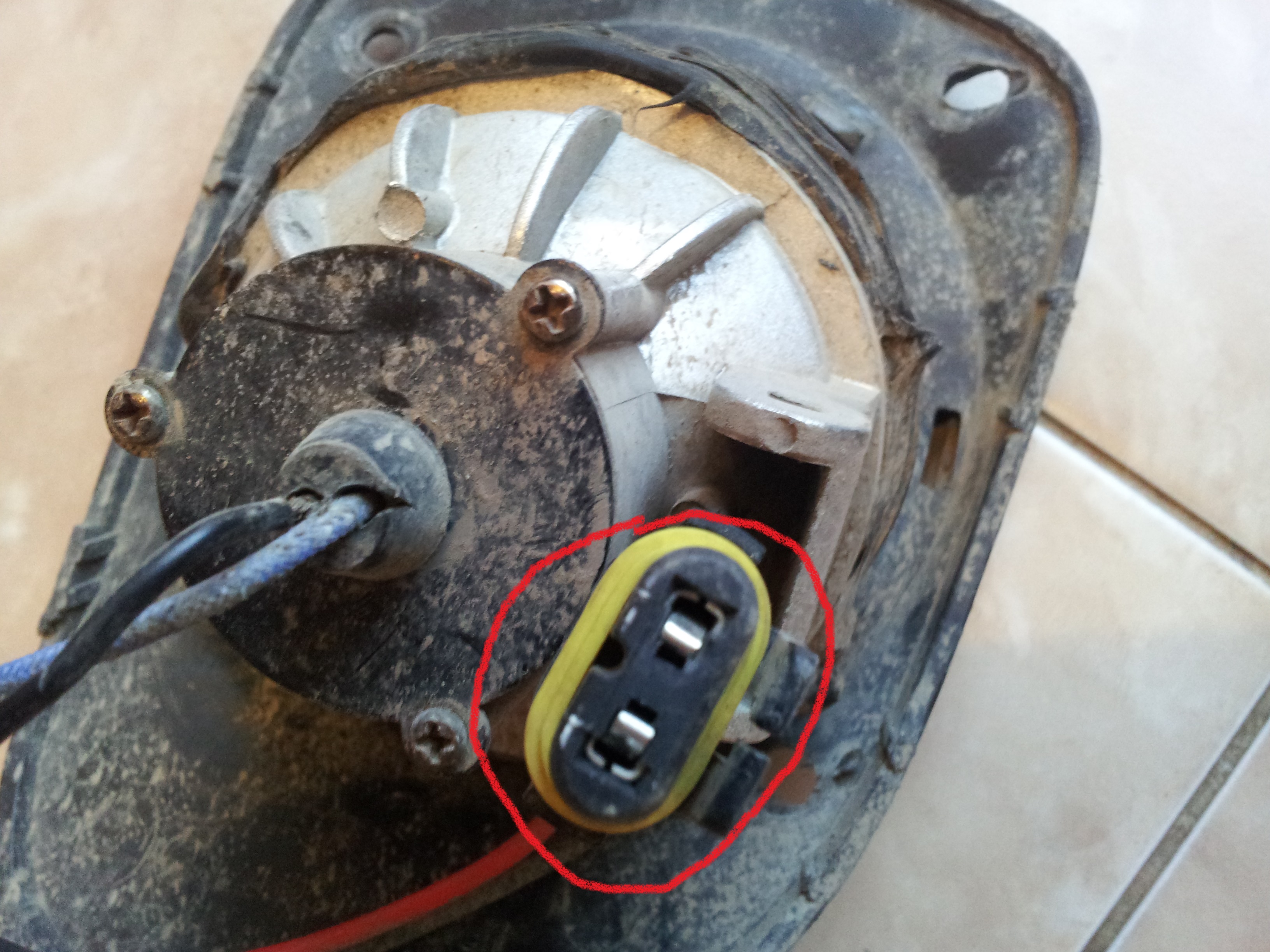

Родные противотуманки, как быть?

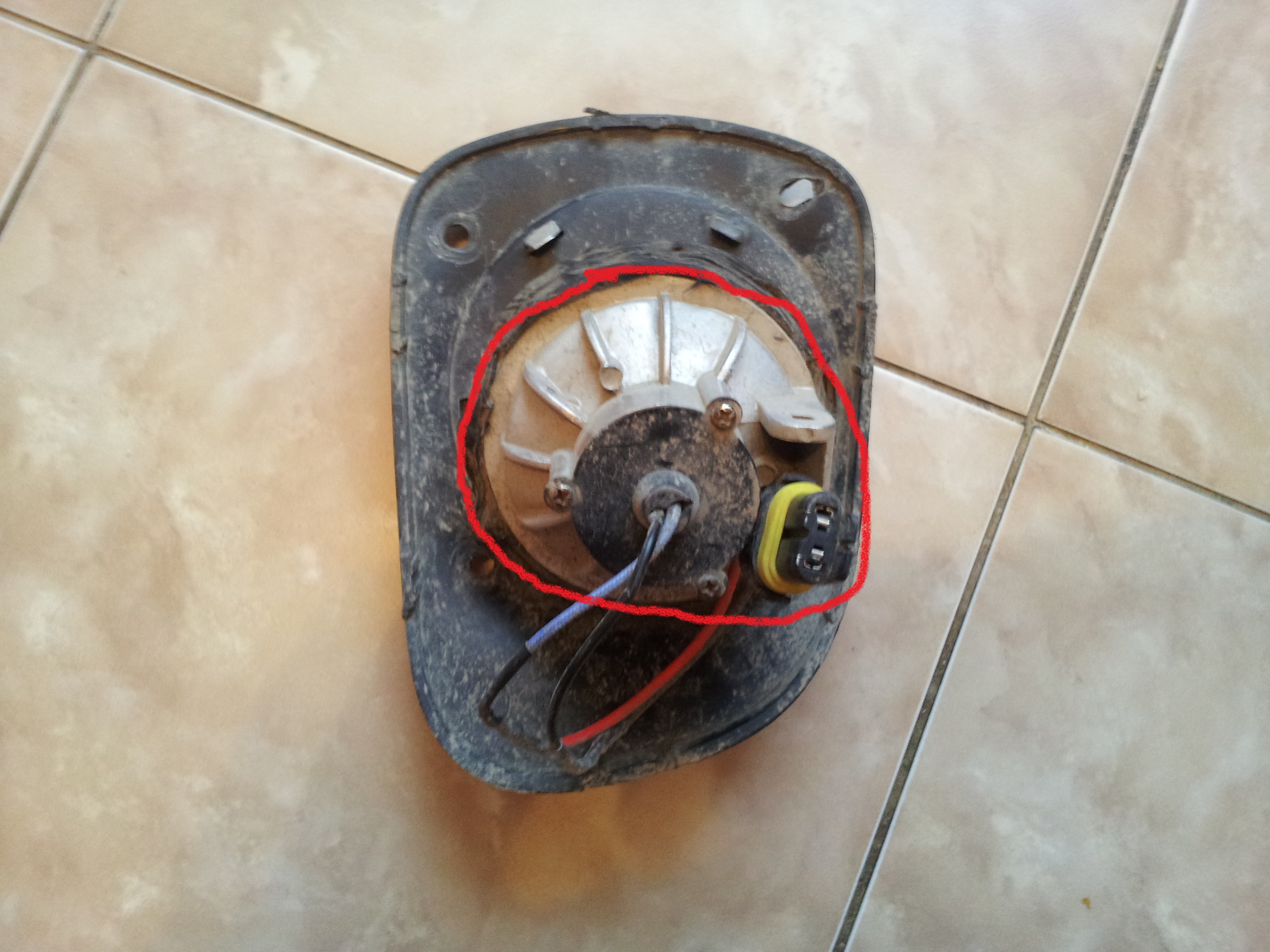

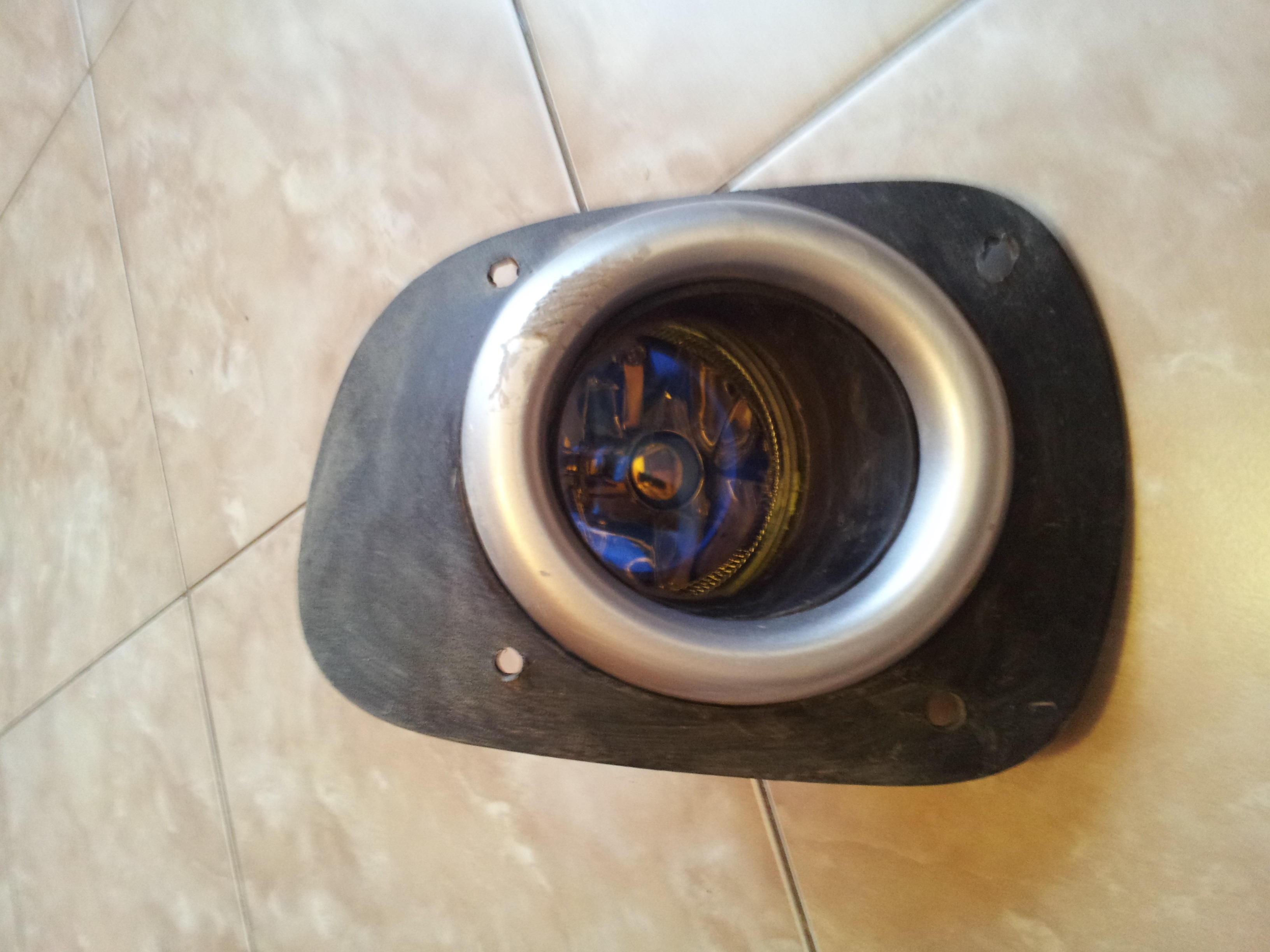

Дарова Мужики! Такая проблема потерял одну туманку, ну как сказать туманку корпус остался а сама лампа отвалилась (красным выделил отвалившуюся часть). Далее фото клемы.
Позвонил официалам, сказали заказать можно, за пару просят 16 тыщ. рублей. Теперь самое ВАЖНОЕ, нашел на ebay аналог таких же фар за 100$, НО подойдут ли клемы к тем фарам или нет. Вот ссылка http://www.ebay.com/itm/SET-KIT-FOG-LAM ... 1245691544 по сравнению оригинала и китай на родных зад металический и провод сначало выходит из фары, а затем идет клема, а на китае получается "розетка" для клемы в самой фаре. Помогите пожалуйста, может кто сталкивался с таким.
И само внутрее строение (где лампочка) кординально отличается.
П.С. Ссылка на ебэй НЕ является рекламой. Заранее благодарен.

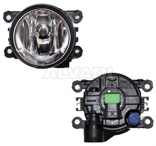

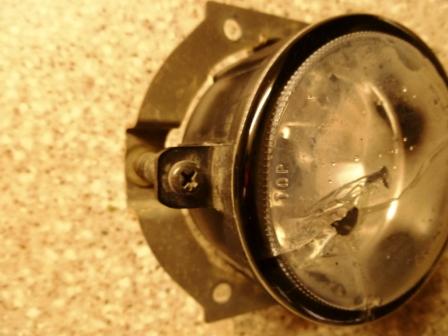

Что-то у вас кривые противотуманки какие-то...
вот противотуманки какие должны быть
Надо кому-нить попробовать Валео 088899 попробовать поставить! Должны как штатные подойти судя по каталогу...

Чё-та тут не пляшет! Что за дыры в декоративных накладках? Что за корпуса такие? Вообще замена родных это валио от рено логана по тысяче за штуку, но это только сами фары, декор в штатном варианте с фарами не соединяется, как на ебеевсой картинке. К стати в ебеевском лоте больно много лишнего, вся проводка и релюхи в машине уже присутствуют!

Они разные у вас по креплению или это старая и новая? Причем тут дыры они крепятся в силовой бампер изнутри на декоротивные болты.

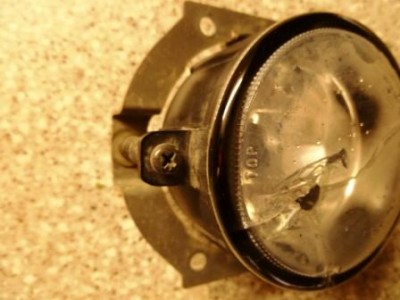

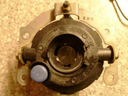

Разбитая оригинальная, целая новая от рено логана, партнамбер на картинке есть.dbogachuk писал(а):Они разные у вас по креплению или это старая и новая? Причем тут дыры они крепятся в силовой бампер изнутри на декоротивные болты.
Смотрел по каталогу Валео нам идеально должна подойти 088899 противотуманка... Но инфа не проверенная...
Я б на вашем месте с ебея взял ибо у вас полный колхоз и с дырками в пластике...

Дыры тут при том, что на твоих картинках "гибрид неизвестного происхождения, поэтому сказать тебе что-то внятное не получится. Валео выглядит такdbogachuk писал(а):Они разные у вас по креплению или это старая и новая? Причем тут дыры они крепятся в силовой бампер изнутри на декоротивные болты.
На L200 народ ставил взамен штатных.

Дырки в ластике, таким макаром они прикручиваются к силовому бампперу. А те что с ебея клема подойдет мне? И сами лампы по средством чего крепятся к пластику?
п.с. машина 08г

Лампочки в фару вставляются поворотом!dbogachuk писал(а):Дырки в ластике, таким макаром они прикручиваются к силовому бампперу. А те что с ебея клема подойдет мне? И сами лампы по средством чего крепятся к пластику?
п.с. машина 08г
А противотуманка к пластику вообще не крепиться!
У вас абсолютно другая противотуманка заметте это... Спрашивайте у того кто ставил вам силовик...
Если можно фотку для интереса глянуть силовик

Сами фары крепятся к родному бамперу винтами через крепежные отверстия (4 шт.) декор защелкивается сверху. В твоём варианте всё равно "колхоз", поэтому лучше вживи фары ближнего света соответствующего размера, что-то типа такихdbogachuk писал(а):Дырки в ластике, таким макаром они прикручиваются к силовому бампперу. А те что с ебея клема подойдет мне? И сами лампы по средством чего крепятся к пластику?

А что была за лампа. Что-то мне подсказывает, что это так "вживили" ксенон. Только что-бы сильно не слепил - использовали фару с колпачком.dbogachuk писал(а):Дарова Мужики! Такая проблема потерял одну туманку, ну как сказать туманку корпус остался а сама лампа отвалилась (красным выделил отвалившуюся часть). Далее фото клемы.
Сам, когда "вживлял" ксеноновые би-линзы в ПТФ, думал как прикрепить декоративную накладку. А потом увидел, что в продаже есть вот такой комплект http://www.torinoauto.ru/vcd-5710-3-7481/goodsinfo.html
И без тени сомнений разобрал ПТФ и "вкорячил" туды линзы.

Ставил себе эти Валео подошли отлично! Единственное регулировать не очень удобно. а так встают и светят нормально.MrBullyDouzer писал(а):Что-то у вас кривые противотуманки какие-то...

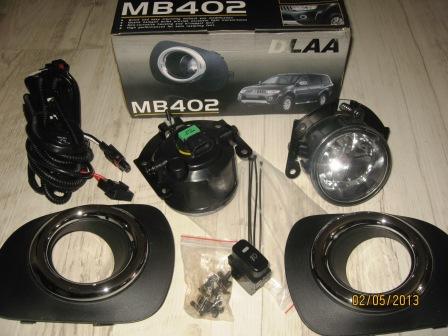

Попробуй заказать здесь http://www.alibaba.com/product-gs/63821 ... SPORT.html цена за комплект 76 зелёных рублей с доставкой, я себе купил здесь.

ПТФ пришли, если кому интересно доставка до Находки из Китая составила 2.5 недели почтой EMS (с доставка домой). Состояние и качество фар, комплект деталей даже очень хорошее, цена с доставкой как я и писал $76. Декоративные накладки на бампер по качеству даже лучше моих оригинальных.
