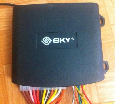

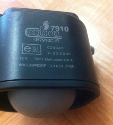

Вобщем оказалось куча проводов вела к старой сигналке Cobra 7910, но ни чего толком подключено небыло,
а от нею некоторые провода задействованы для работы другой сигналки SKY M11 ,Которая была подключена тока для открывания дверей,остальные провода тоже были срезаны и просто болтались.
Ну вот я последовательно всё распутал....а заводиться перестала...Зажигание включается,стартер крутиться, но не заводится(((
Подскажите кто понимает,что я мог упустить или недосмотреть????

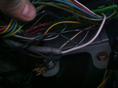

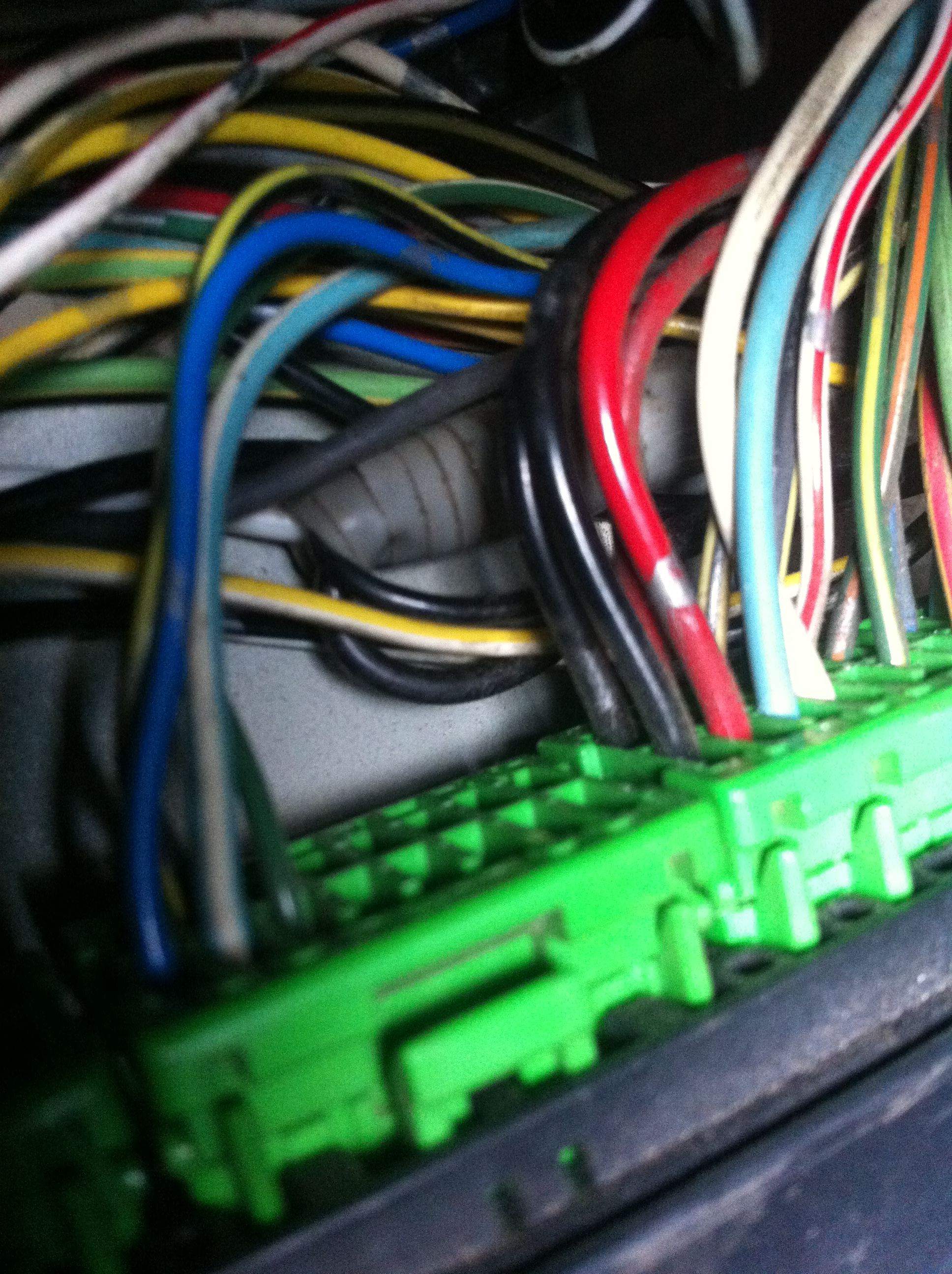

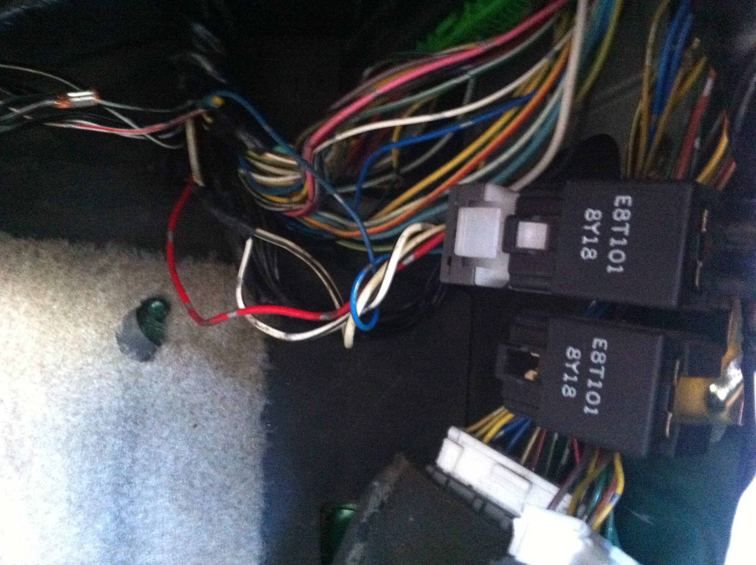

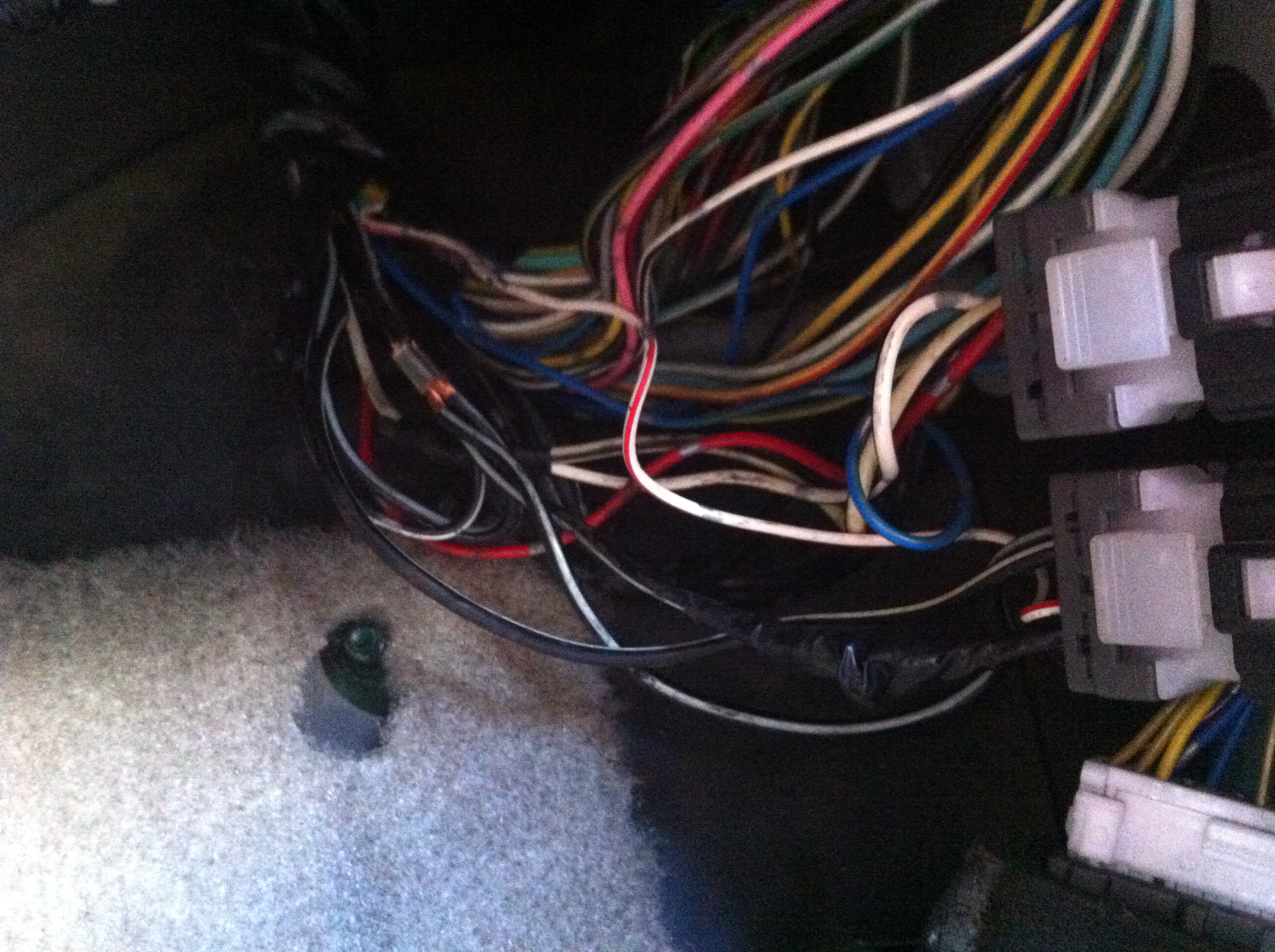

Но обнаружил вот такие скрутки у ЭБУ и рядом у реле ( я полагаю это топливные)
Из нижней реле 2 чёрных выходят в одну скрутку с ещё двумя и в косу...
Из реле выходят 2 белых далее соединяются в один белый
К эбу подходит вот такая скрутка,из неё белый в ЭБУ,а два чёрных обратно в косу
явно кто то сам старался????
