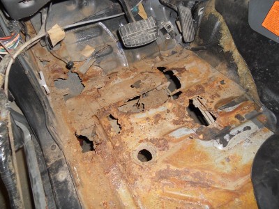

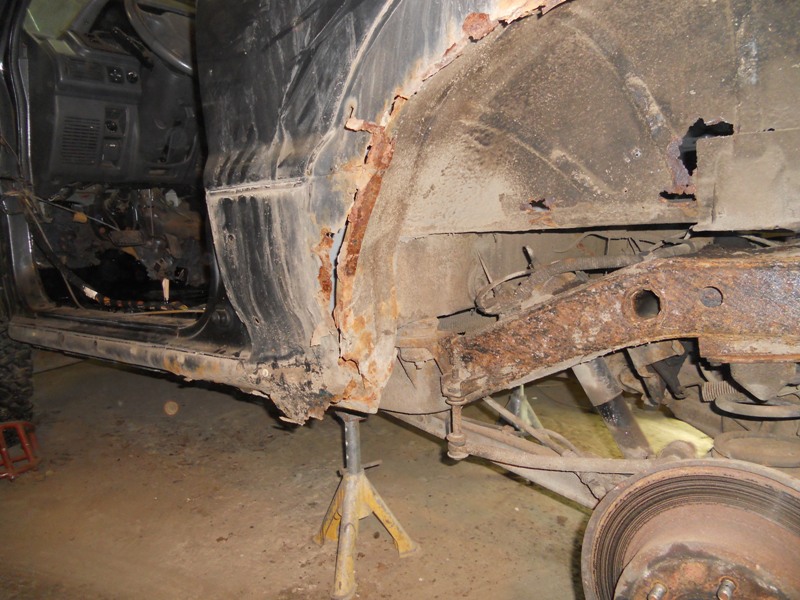

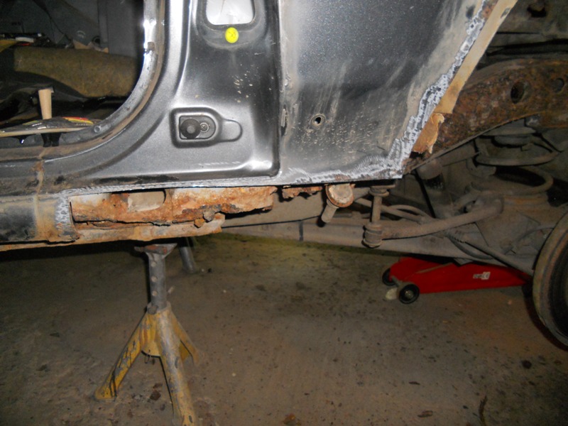

Вот и нашел время на ремонт своего авто! Долго искал мастера, кто бы взялся за такой ремонт, но никто не соглашался. Но мир не без добрых людей! На форуме подсказали обратиться к одному замечательному человеку - Евгену. Моя машина была второй с форума, которую восстанавливал этот мастер.
Думал пару дырочек залатать, а вскрытие показало истинную картину. Заварили и обработали шовным герметиком все дыры в полу и крыльях, раму подправили, продули ее и обработали внутри антикором.
Теперь не дует снизу!)
Заодно выкинул заднюю печку и теперь в машине есть два аккумулятора.
Выкладываю фото творения рук этого замечательного человека! Это только малая часть фото, но весь процесс ремонта был заснят на фото по ходу дела.
Кому нужна подобная помощь в ремонте, за телефоном мастера обращайтесь в личку.
пол под водителем до ремонта

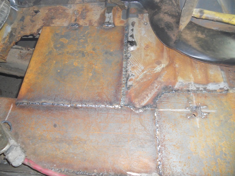

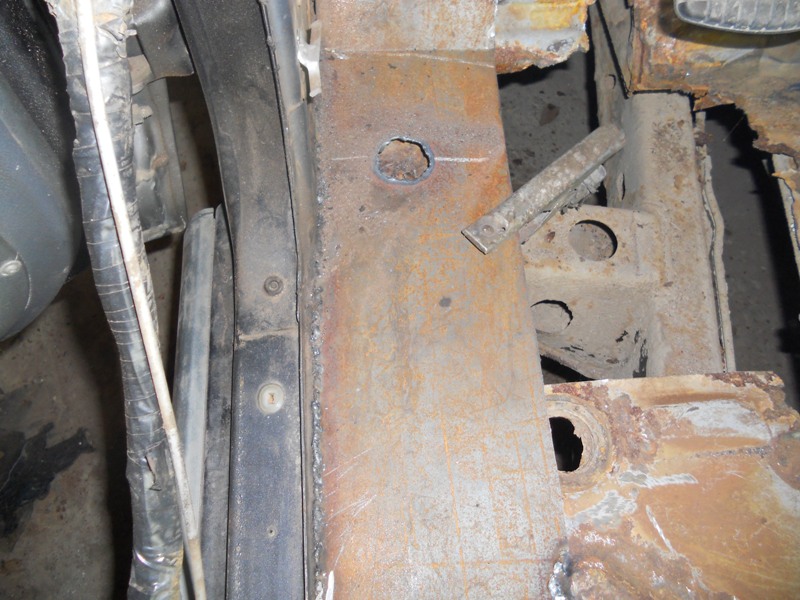

пол под водителем во время ремонта
продолжается залатывание  пола под водителем

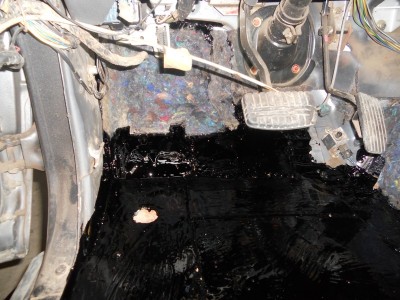

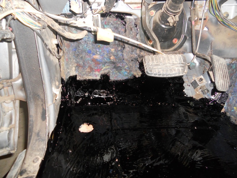

обработка пола мастикой, под шумоизоляцию

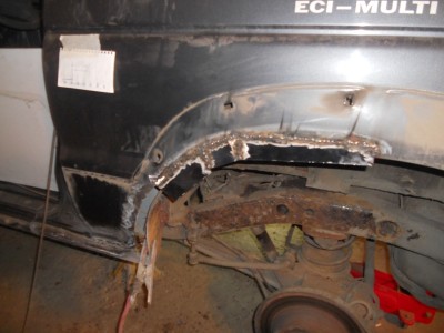

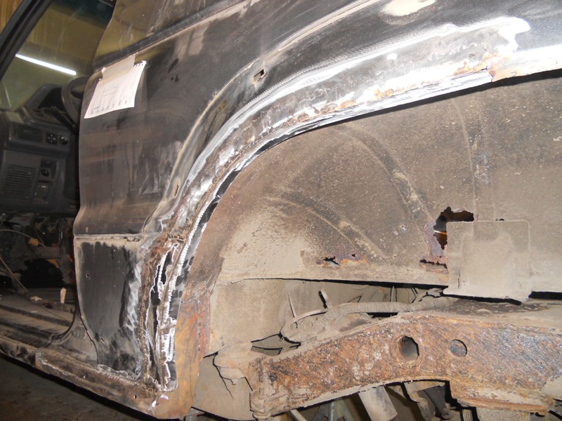

крылья сгнили..
крылья сгнили..
ремонт крыльев начался -долой все ржавое!

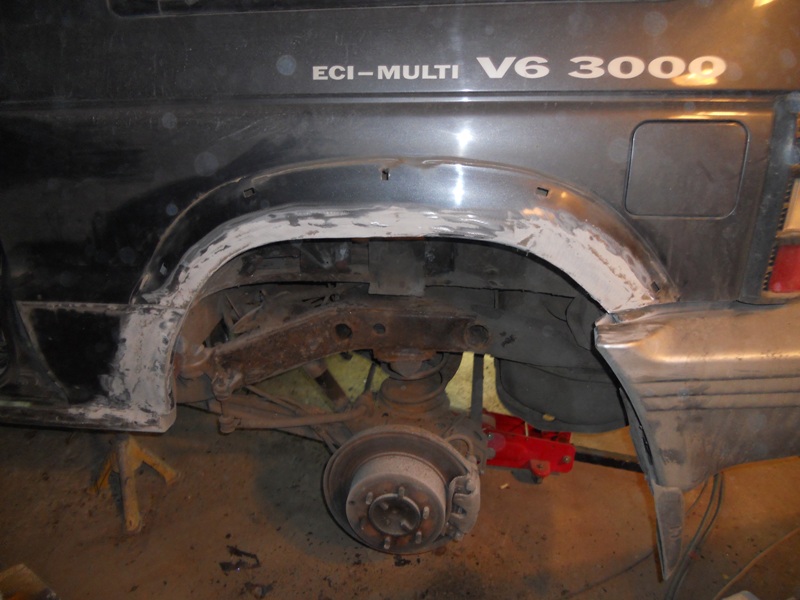

крылья восстанавливались до прежней формы по кусочкам

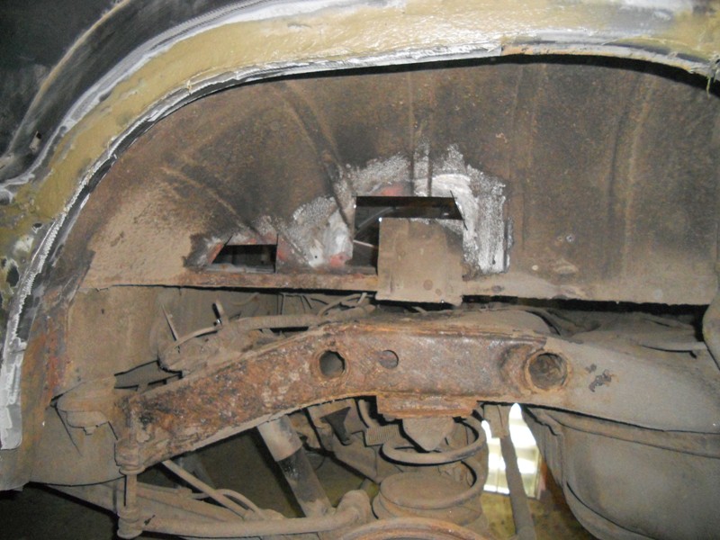

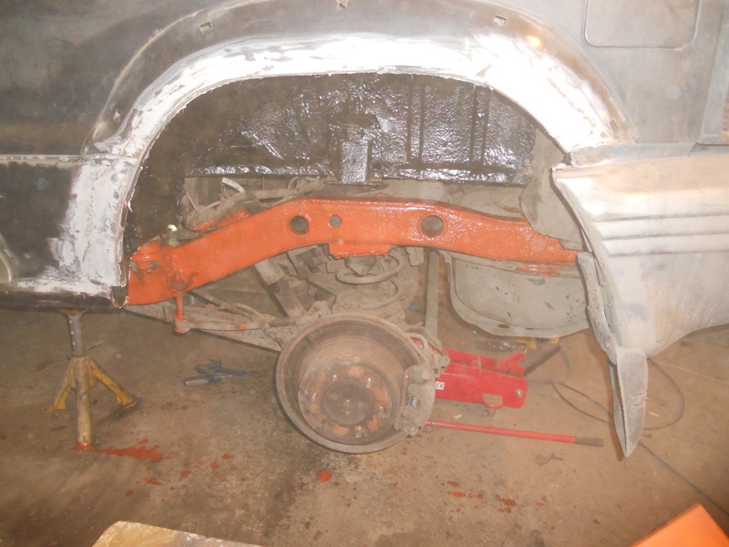

крыло восстановлено и рама тоже

А где покупал провода для АКБ и какого сечения? Чем пол замазывали (какая-то черная мастика) ?

Извини что не ответил ! Провода покупал в руси на нагорной на 2 этаже если не ошибаюсь то провода сечением 25 квадрат на первом этаже боковые клеммы для акб .пол замазывали битумной мастикой до сих пор в салоне немного попахивает , поверх мастики наклеивали шумоизоляцию stp в фирме на университете контакты скину в личку если что !
