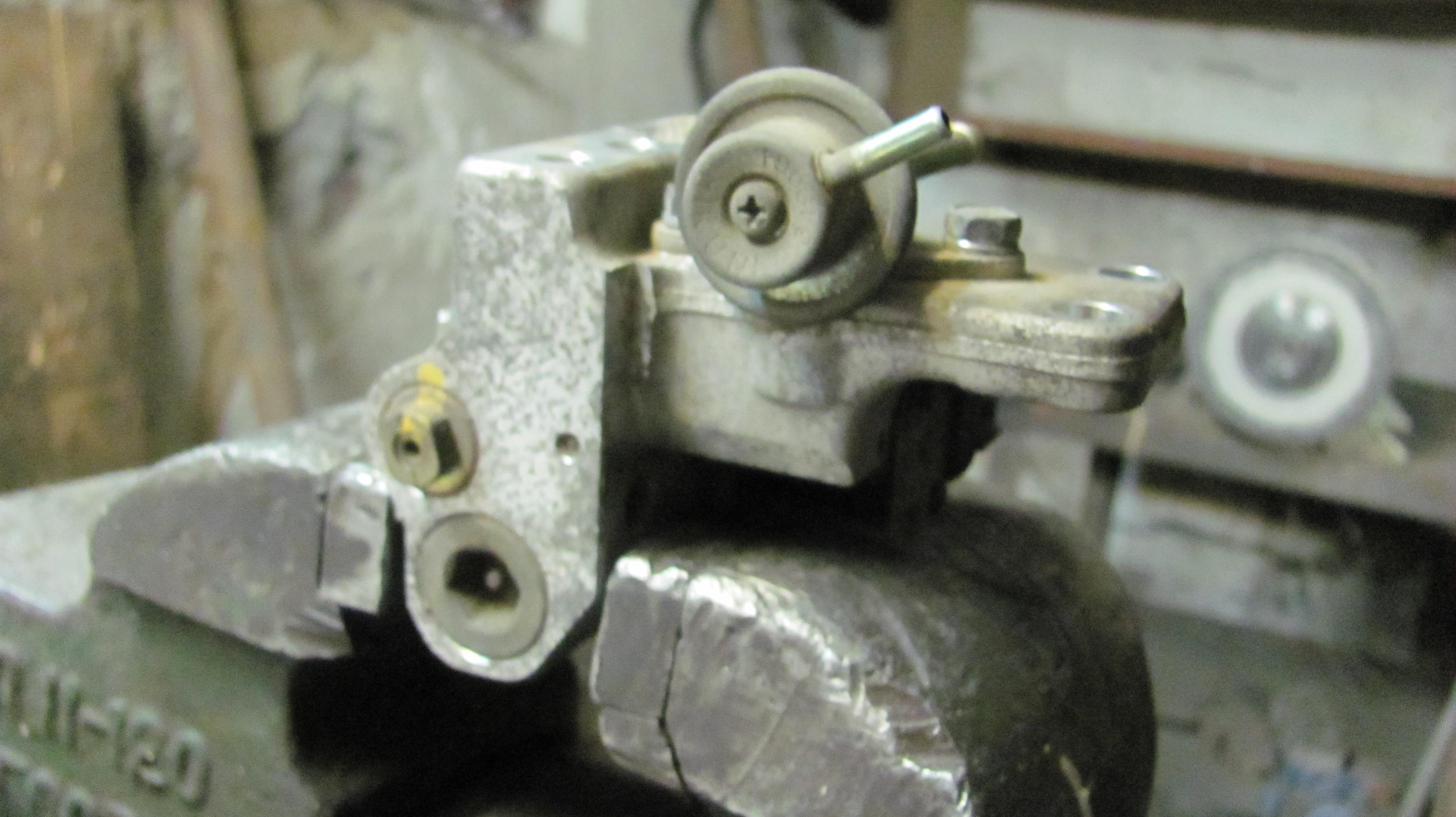

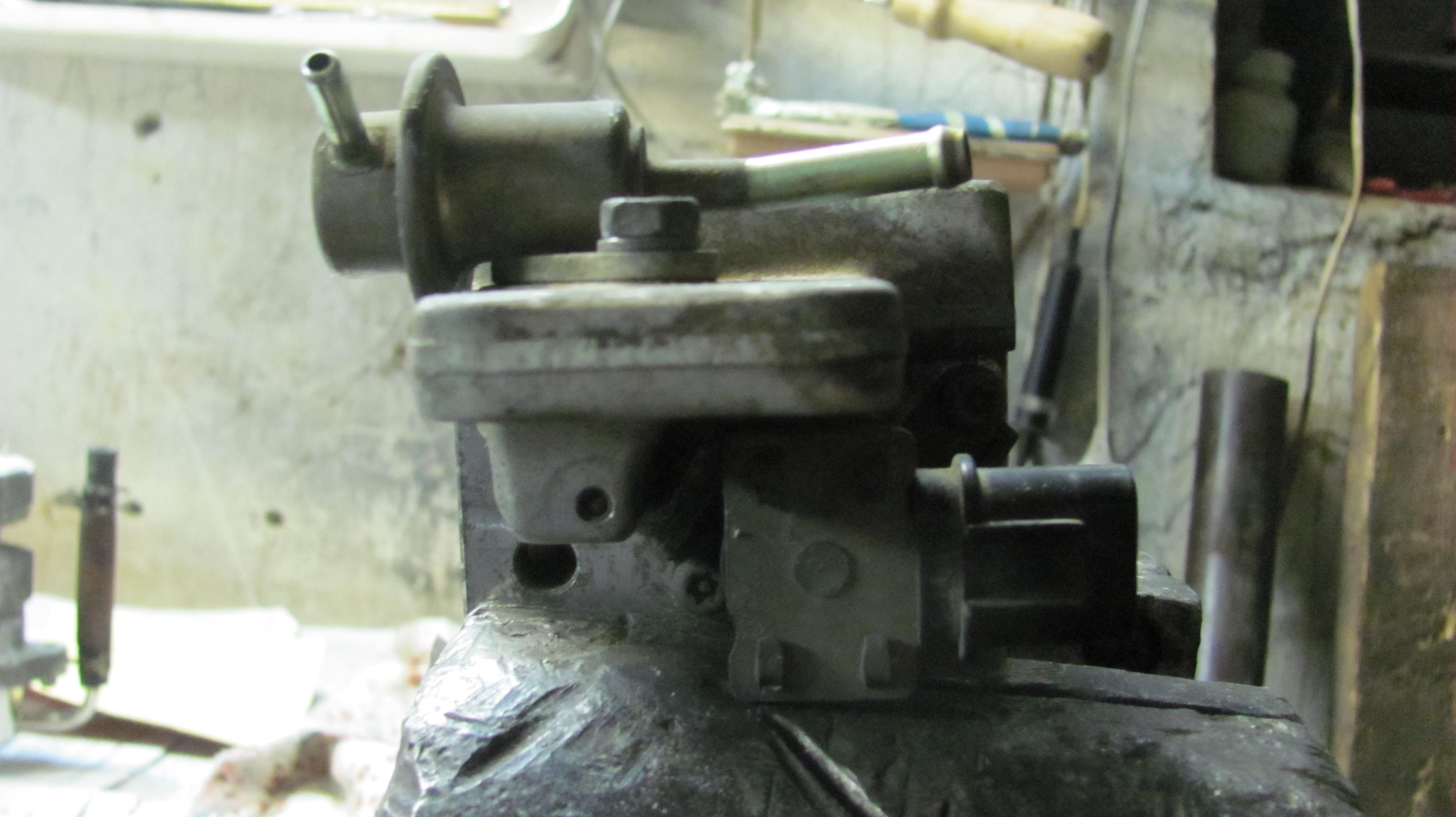

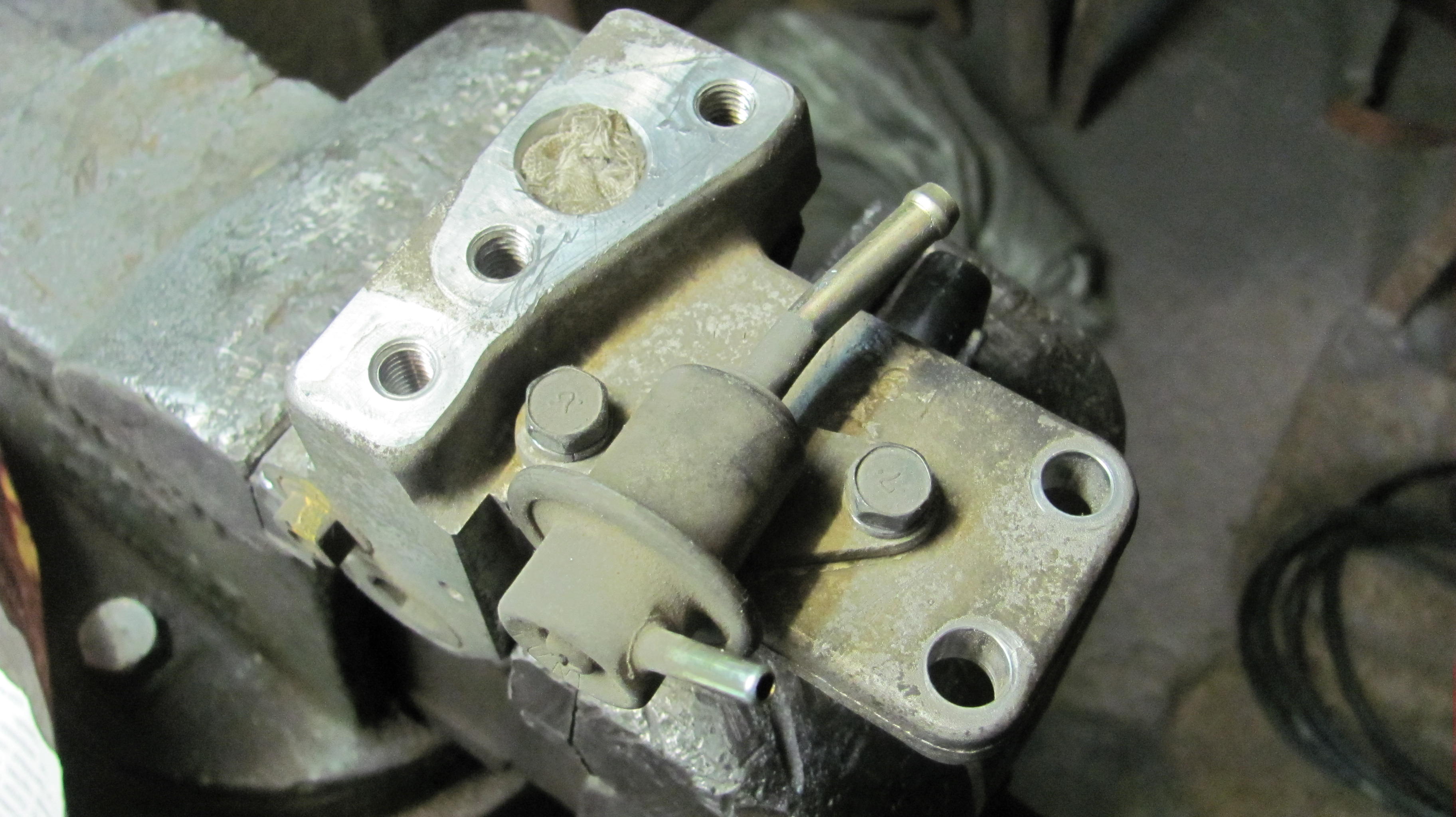

ПОМОГИТЕ!!! П-2 97г. 6G74 GDI тегулятор давления ТНВД
Сообщение дядя Джека »
кто юзал сей девайс:
помогите как разобрать,диагностировать,ремонтировать,собрать,регулировать.В поиск не посылать,уменя от него уже глаз вываливается :=-O:

Я бы эту деталь разбирать не стал, там все детали дюже точные, ну максимум регулировочный клапан выкрутить и посмотреть состояние и то только в случае если точно известно что ТНВД выдает необходимое давление а регулятор его не держит...
