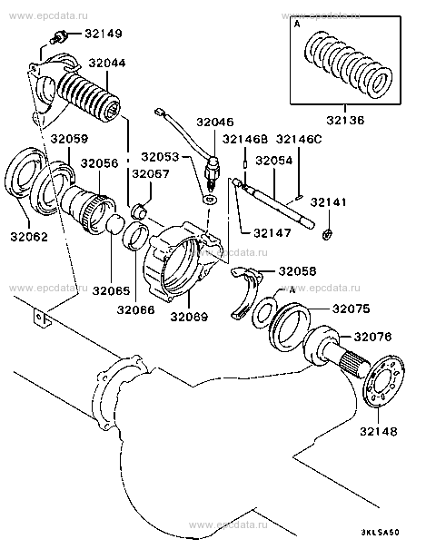

9-off писал(а): а хвостовик подключается ваккуумником,
Какой хвостовик?
9-off писал(а):, еще можешь подогнуть крепление ваккумника монтажкой снизу,
Это ещё что за метод??? А клапана кувалдой регулировать будем??? :=-O:

НИ че не попутал!!! на картере редуктора переднего моста стоит ваккуумник подключения передка!!!!
4ВД
1.Переключается рычаг в положение 4WD,
2.Замыкается датчик-концевик режима 2WD/4WD на раздатке в режим 4WD, напряжение к блоку не идет, что воспринимается блоком как режим 4WD
3.Блок принимая сигнал от раздатки (0В- тоже сигнал), снимает напряжение с выкумных клапанов обеспечивая их работу в режиме 4WD
4.Как только сигнал на клапана отослан, он ждет подтверждения состояния от датчика-концевика с переднего моста. То есть — подключена ли передняя ось или отсоединена.
5.Подает напряжение на лампу-индикатор полного привода на панели приборов.

Ошибка в том, что пневморазмыкатель замыкает и размыкает не хвостовик и не передок, а правую ПОЛУось.
Передний кардан и соответственно передний редуктор подключаются чисто механически рычагом в раздатке.
Вмешательство грубой силы (монтажка) легко может привести к полной неработоспособности узла.
И самое главное, вся эта система нафиг не нужна, ничтожная экономия топлива оборачивается проблемами. Поэтому её перестали ставить на НМПС начиная с 2010 года.
Можно снять и заглушить вакуумные трубки, пневморазмыкатель включится пружиной, если закис - то помочь ему руками.
Как обычно включать и отключать передок рычагом раздатки и спокойно ездить без глюков.
У меня 5 лет система работает исправно, но если начнёт глючить - я так и сделаю!

У меня он сам включался пока не подогнул уши вакумника монтажкой, потом выкинул его и поставил новый проблем не стало!!!
Сообщения: 57496
Поблагодарили: 4803 раза
Re: Срочно нужна помощь по раздатке
9-off писал(а):У меня он сам включался пока не подогнул уши вакумника монтажкой, потом выкинул его и поставил новый проблем не стало!!!
У Вас просто так карты легли.
У данного устройства при отсутствии вакуума по умолчанию положение вкл.

я датчики вообще отключал!!!! а передок самопроизвольно включался на сухом асфальте в поворотах!!!!
когда разобрал ваккумник, то обнаружил трещину в мембраме,
когда часто передок включаешь на морозе не проехав на а\м ни метра, шток постепенно отгибает уши крепления ваккумника, и т.к. шток начинает ходить неровно, разрывается мембрама, после чего передок начинает жить своей жизнью - хочу вкл., хочу выкл.
