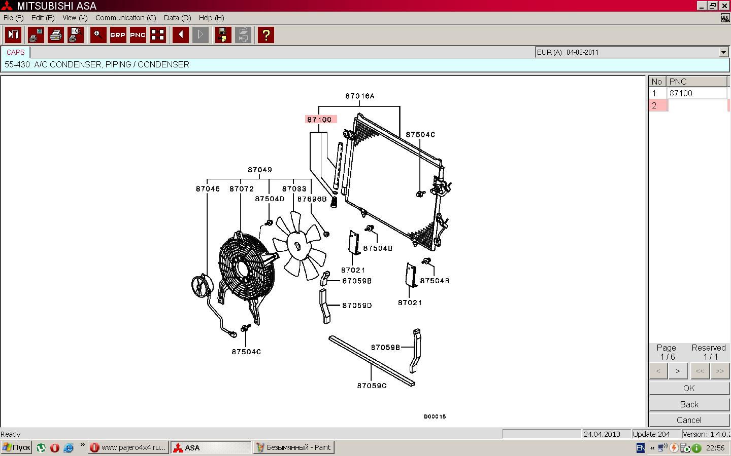

Добрый день всем! Подскажите где находится осушитель кондея? И есть ли он в экзисте? По схемам экзиста не нашел.Зарание спасибо.

В трубочке рядом с радиатором кондея.
Потроха осушителя заказываются и меняются отдельно.

7812A125

Все понял! Огромное спасибо! А то всю систему проползал в поисках отдельного бачка)))
