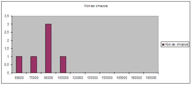

letushev
Сообщения: 768
Зарегистрирован: 25 май 2010, 17:21
Двигатель:: TD42
Мой автомобиль(и):: Nissan Patrol y61
Благодарил (а): 21 раз
Поблагодарили: 92 раза
Re: Подшипник ступицы (передней)
Сообщение letushev »
black910 писал(а):
Alex5024 писал(а): А на каком пробеге ступицу поменяли ?
63000 км
78 тыс км
чнл
Сообщения: 68
Зарегистрирован: 19 сен 2009, 23:11
Двигатель:: дизель 2,5 л
Мой автомобиль(и):: НМПС, серый, 2012 г.
Откуда: Архангельск
Откуда: Архангельск
Благодарил (а): 18 раз
Сообщение чнл »
letushev писал(а):
63000 км
78 тыс км
Около 60 ткм
ровной дороги. Катаю второй НМПС. Первый с декабря 2008 года до февраля 2013 года, второй с февраля 2013 и сейчас. Альтернативы не вижу.
MrBullyDouzer
Сообщения: 4871
Двигатель:: VQ35
Благодарил (а): 302 раза
Поблагодарили: 83 раза
Сообщение MrBullyDouzer »
Сменили вчера ступицу в Рольфе... пробег 89282
Старая при демонтаже просто рассыпалась...
Посмотрел что в оригинале (3880a036) за подшипник идет KOYO 2DUF050N7
Кому нравится дрочь\пресс\пямые руки велком перепресовывать так сказать =)))

letushev
Сообщения: 768
Двигатель:: TD42
На пробеге в 82 тыс км распрощался со вторым подшипником
vintttMSK
Сообщения: 17
Зарегистрирован: 26 дек 2011, 17:46
Двигатель:: DISEL
Мой автомобиль(и):: PajeroSportNew
Сообщение vintttMSK »
Тоже поменял правый на 103т чувствую и левый скоро подойдет, уже 121т.
black910
Сообщения: 565
Зарегистрирован: 20 июн 2010, 13:22
Мой автомобиль(и):: Pajero Sport 3.2
Откуда: MOW ЮЗАО
Благодарил (а): 62 раза
Поблагодарили: 51 раз
Сообщение black910 »
Что начнем статистику набирать? :)
