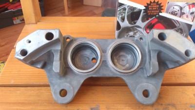

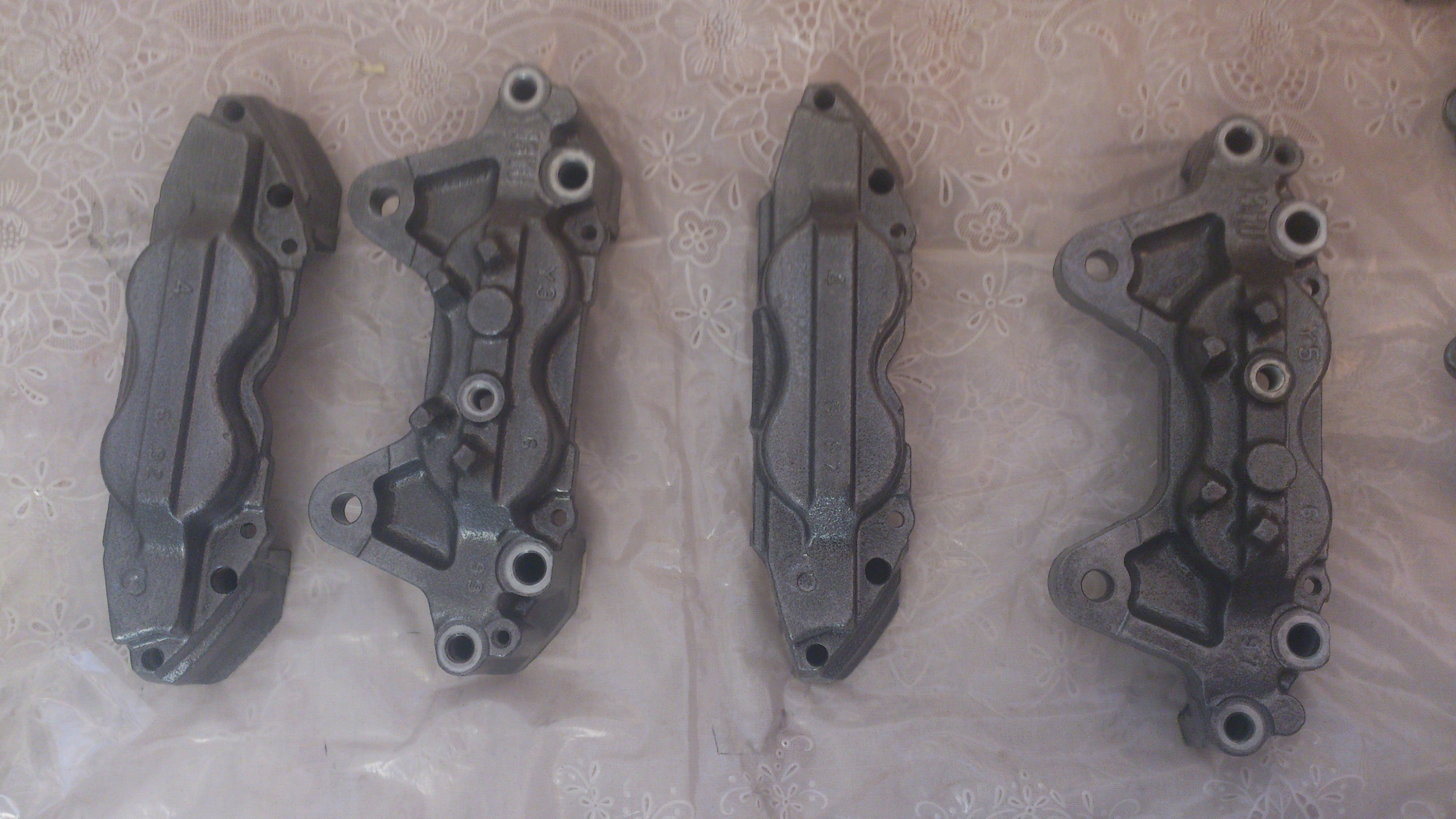

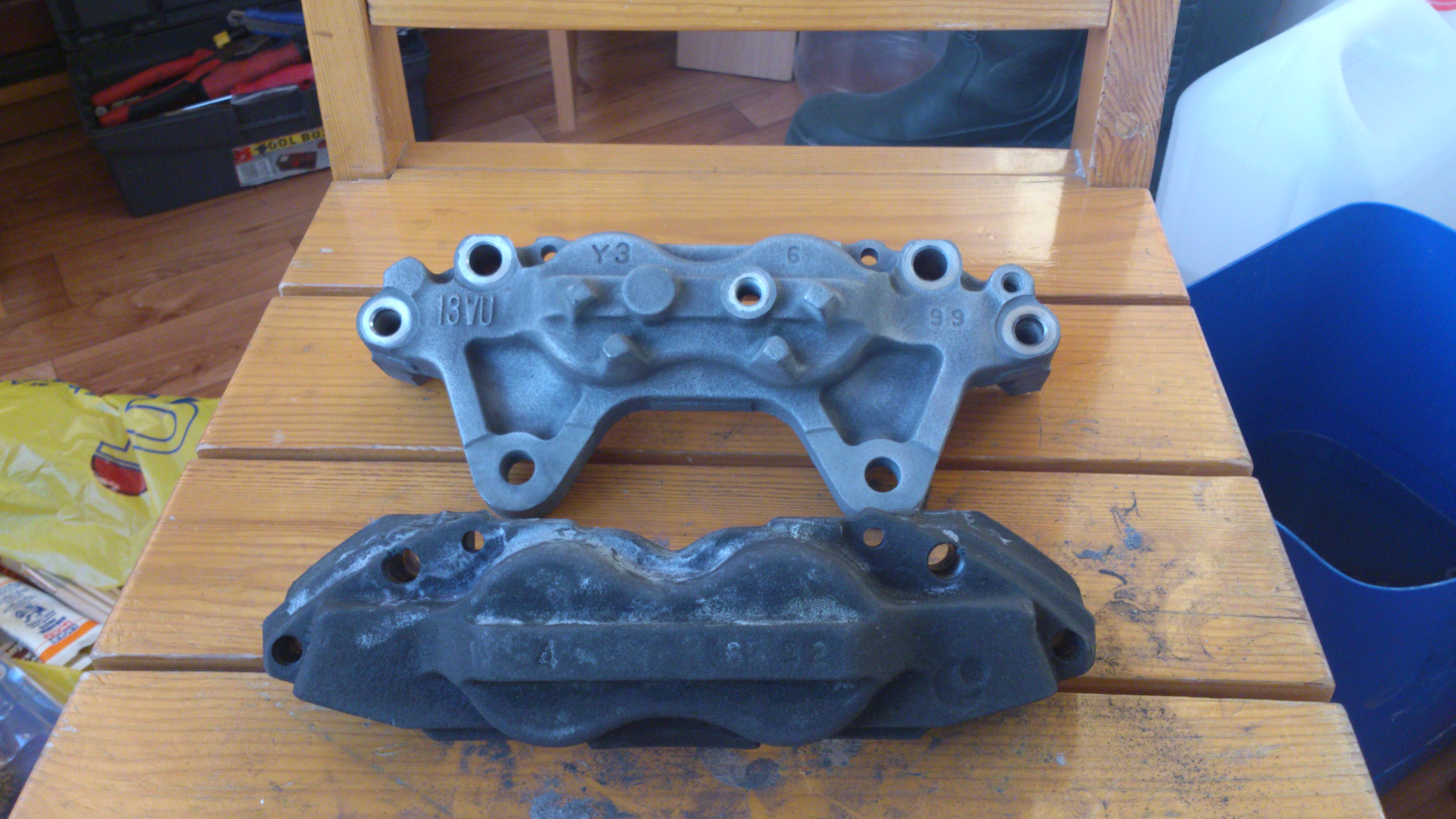

Добрый день. Хочу выложить свой отчет об окраске четырех-поршневых суппортов от П-4, может будет кому-то полезен.... Взялся за это мероприятие из-за того, что захотелось обновить тормоза, а именно тормозные диски (100тыс.км на штатных), ну и естественно колодки. Ввиду того, что новое со ржавым смотрится не айс, решил проделать данную процедуру:

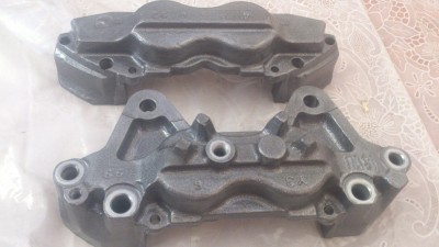

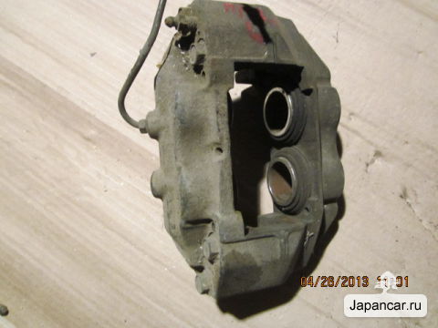

Что-бы не оставаться без авто на долго (для справки: работа ,только по очистке и окраске, заняла 4-е дня) , были приобретены б.у.-шные суппорта в достаточно приличном состоянии, преобразователь ржавчины, краска для суппортов, металлические кордщетки для дрели, малярный скотч, растворитель, ремкомплект суппорта от митсу, поршни Toyota 47731-35040, смазка Toyota 08887-01206, Liqui Moly 7579 паста медесодержащая

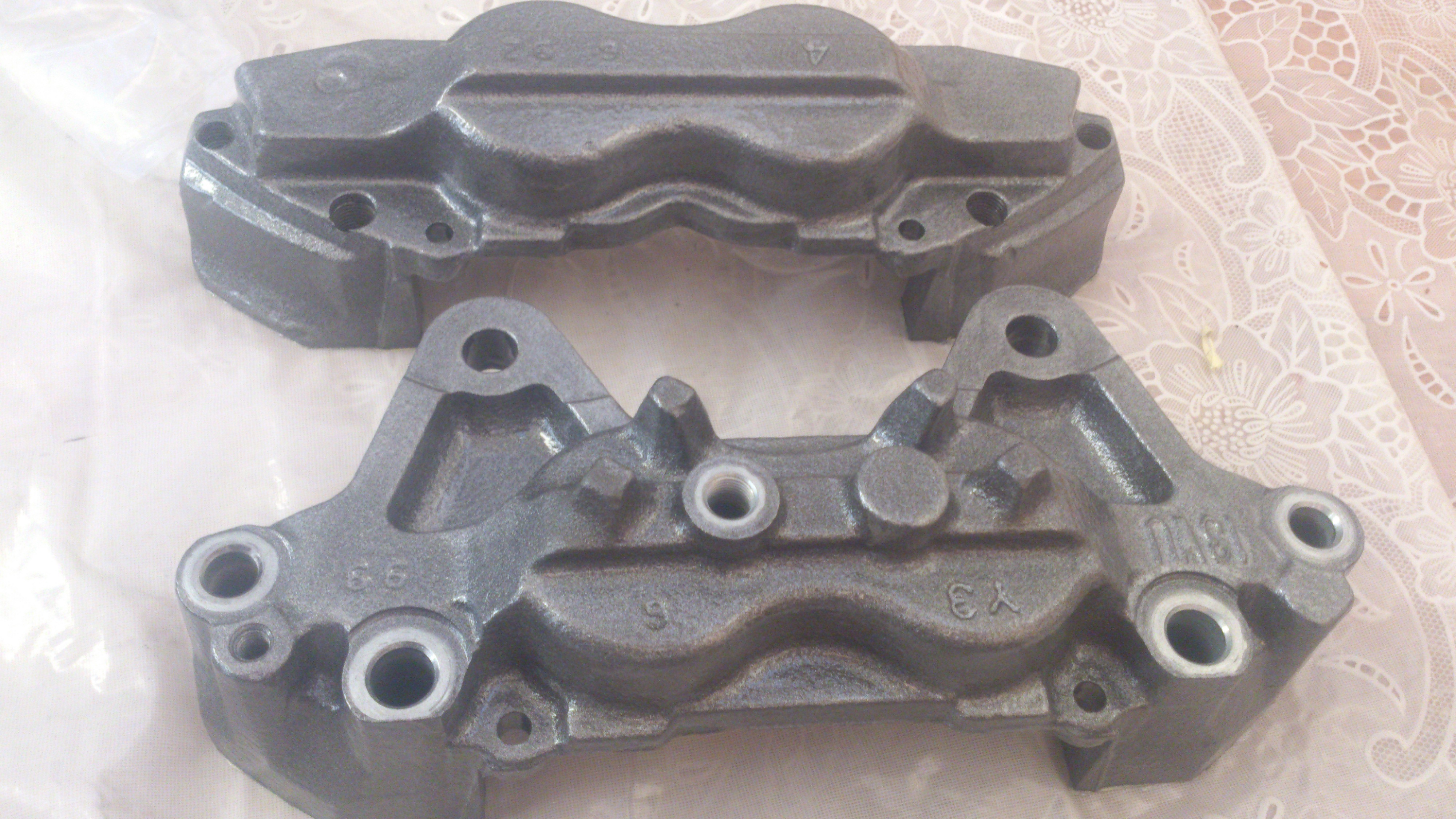

Очень хорошо зарекомендовал себя преобразователь ржавчины от Питерской фирмы "Биллар" . Брал его в количестве 5 литров (порядка 70р. за литр) для полного окунания и замачивания. Плюс ко всему его нужно разбавлять водой, иначе раствор получается весьма термоядерный.
Последний раз редактировалось slaider 26 апр 2013, 10:08, всего редактировалось 4 раза.

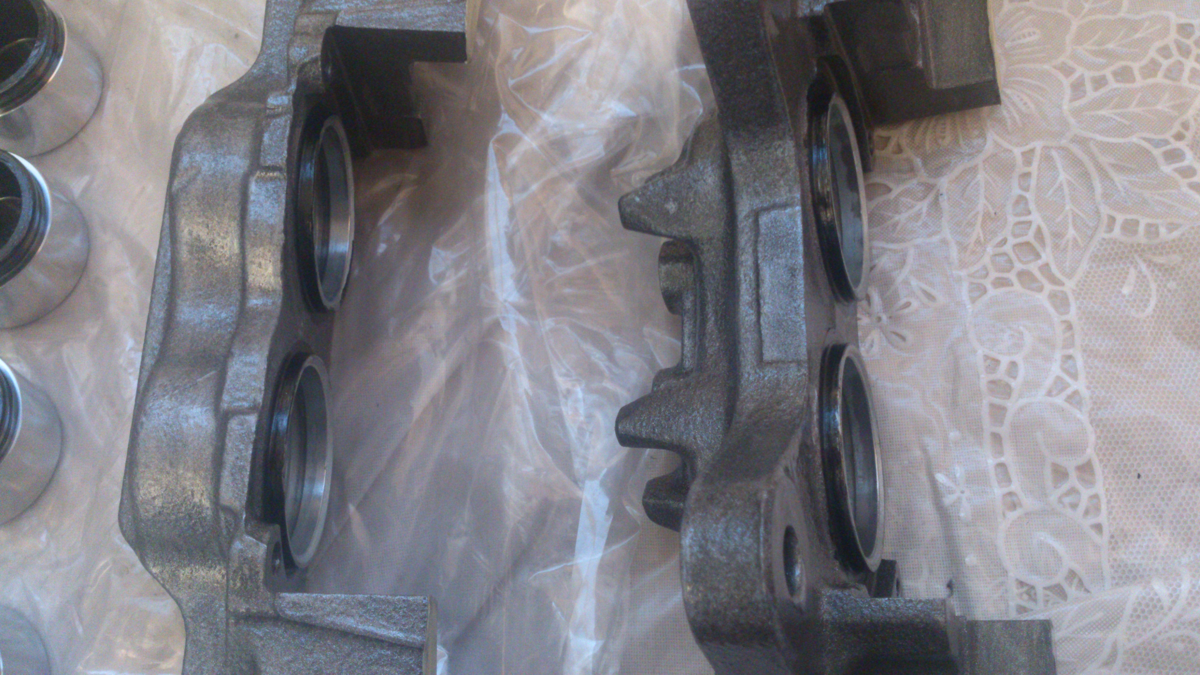

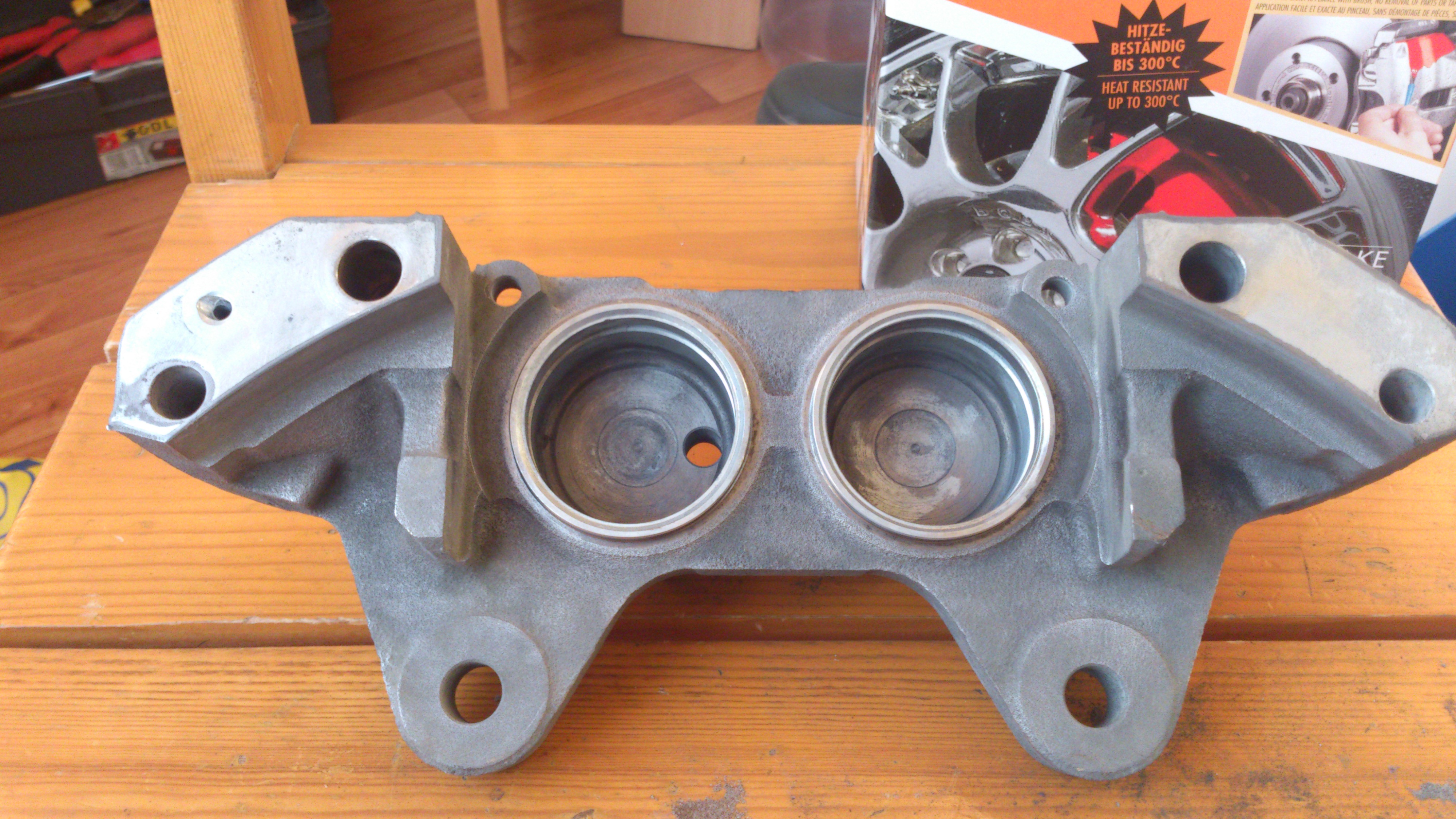

Продолжаем
- Вложения
- Краска двухкомпонентная для суппортов Folia Tec - 1200р. В комплекте идет аэрозоль для обезжиривания перед окраской, сама краска и отвердитель. Согласно инструкции, краску нужно (или можно) наносить кистью, что и было проверено. Растекается по поверхность очень хорошо, но цвета указанного на коробке, а именно светлый металлик - добиться практически не возможно. На фото видно что получилось после двух слоев.

Далее

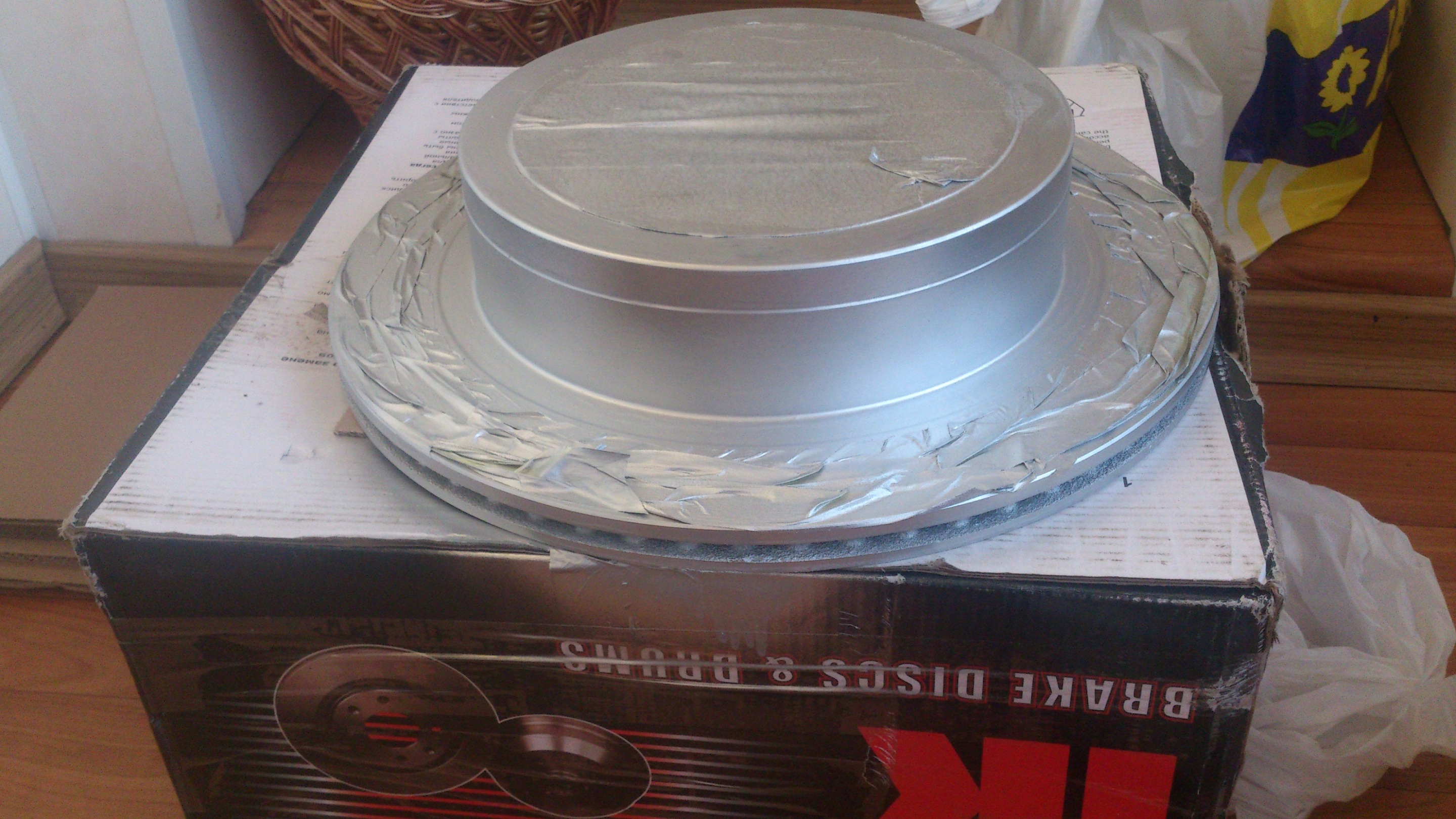

Ну и в окончание. Диски NK - идут без защиты (без окраски) ступичной части. Ржавеет данное место за неделю - проверено. Пришлось заморочиться и с дисками. Здесь была применена высокотемпературная краска , по описанию до 650"С

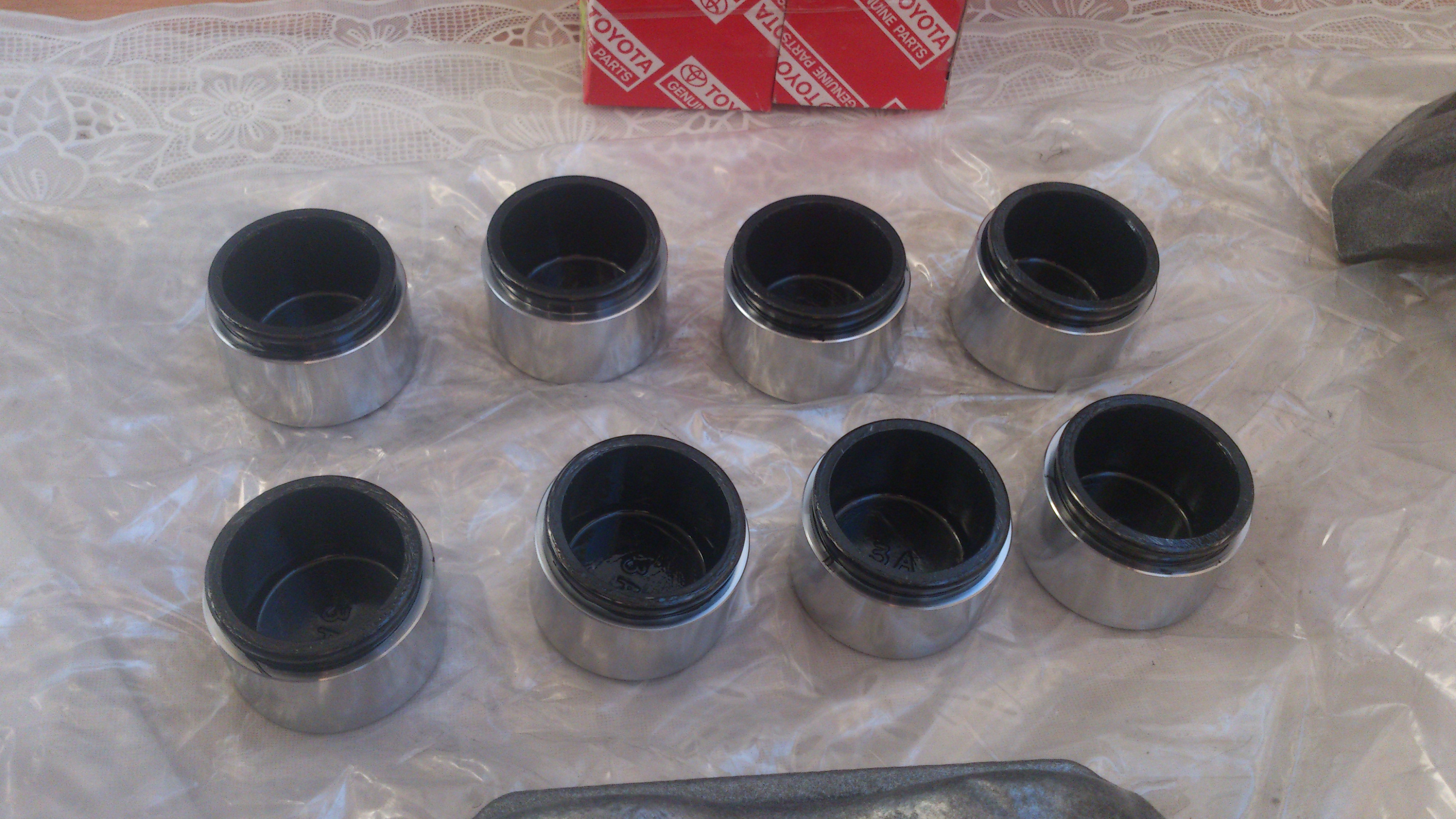

Всего чего я понабрал (преобразователь, краска, смазка и т.д.), реально хватит на второй такой же выкрутас, так что на очереди те суппорта, что сейчас стоят на авто.
В суппорта также поставлю новые поршни, новые резинки, всё смажу и промажу.

Хорошая работа, тысяч через 50 покажешь состояние?
На поршеньках что за чернота?

Думаю, что не дождётесь, через 50т.км машину поменяю
"Чернота" - .... знаю точно, что данная "химия" применяется для систем кондиционирования, а именно для лучшей "слипаемости" и герметичности в соединениях (резиновый шланг + алюминиевая трубка). Весьма жидкая субстанция, очень хорошо растекается. После нанесения напоминает битумный антикор, ну или лак для ногтей в почти твёрдой стадии. В соединениях суппорт + пыльник и пыльник + поршень, на мой взгляд, самое то

Отдельное спасибо за номера поршней. На задние суппорта поршни идут у Мицу отдельно, а вот на передние не нашел. Теперь знаю где искать.

В Экзисте уже около года тойопту предлогают как замену.

Ремкомплект переднего суппорта тоже можно брать от тойоты ( Toyota 04478-60050). Цена рублей на 300 дешевле и в комплекте идут колпачки на штуцера прокачки, чего нет у митсу.
