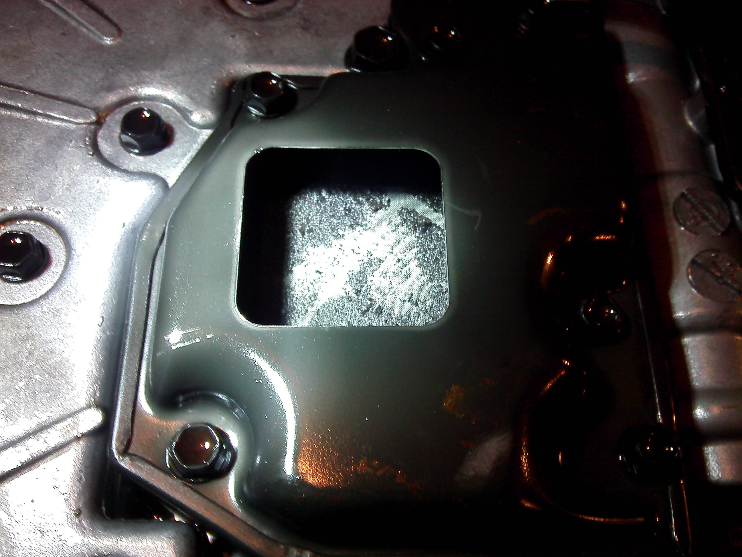

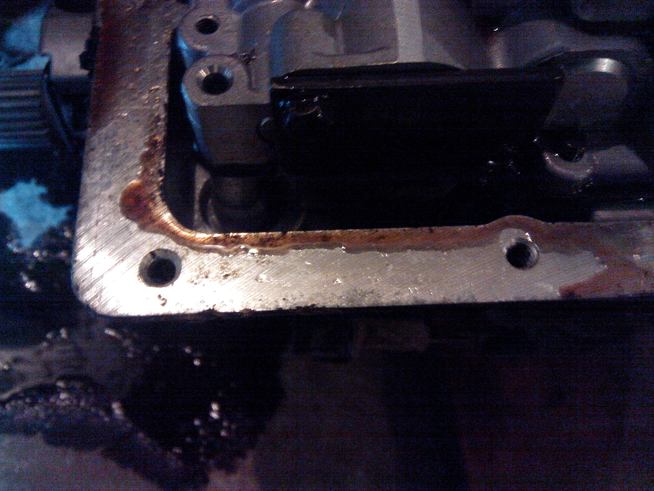

Спасибо ZILLA! Сегодня заполучил сей агрегат. При переворачивании потекли остатки масла, к сожалению, масло пахнет горелым. Капля масля на блестящем металле имеет цвет розовый с слегка темноватым оттенком, прозрачное. На этом масле коробка ходила около 40 т.км. Вскрыл поддон, чистенько, сетка фильтра на половину с налетом, а половина чистенькая, чрез неё видно те элементы что за сеткой.
Выяснилось что трубка охлаждения масла коробки, которая внутри радиатора охлаждения была забита гуталином. Можно предположить что охлаждения практически не было. За последние полгода перед заменой коробки пару раз хозяин вставал на дороге, но подождав немного около часа машина ехала как ни в чем не бывало. Один раз это вылечилось доливом масла до уровня. Предполагаю что падал уровень масла и от недостатка оно вспенивалось.

Ну Д2 за 40к км таким и становиться. Вот то что было забито охлаждение - это не гут, и пениться оно могло из-за забитости охлаждения или его выдавливало и уровень падал. А если уровень падает акпп перестаёт ехать.

Спасибо ZILLA! Я так понял, что можно попробовать обойтись без трепанации? Почистить фильтр и залить качественное масло. Поставить и попробовать поездить?

AntonR, попробуйте. Кстати в поддоне грязи никакой не было? Раздатку и карданы менять возможно не придётся, а вот маховик, селектор и немного электрики точно будет нужно.

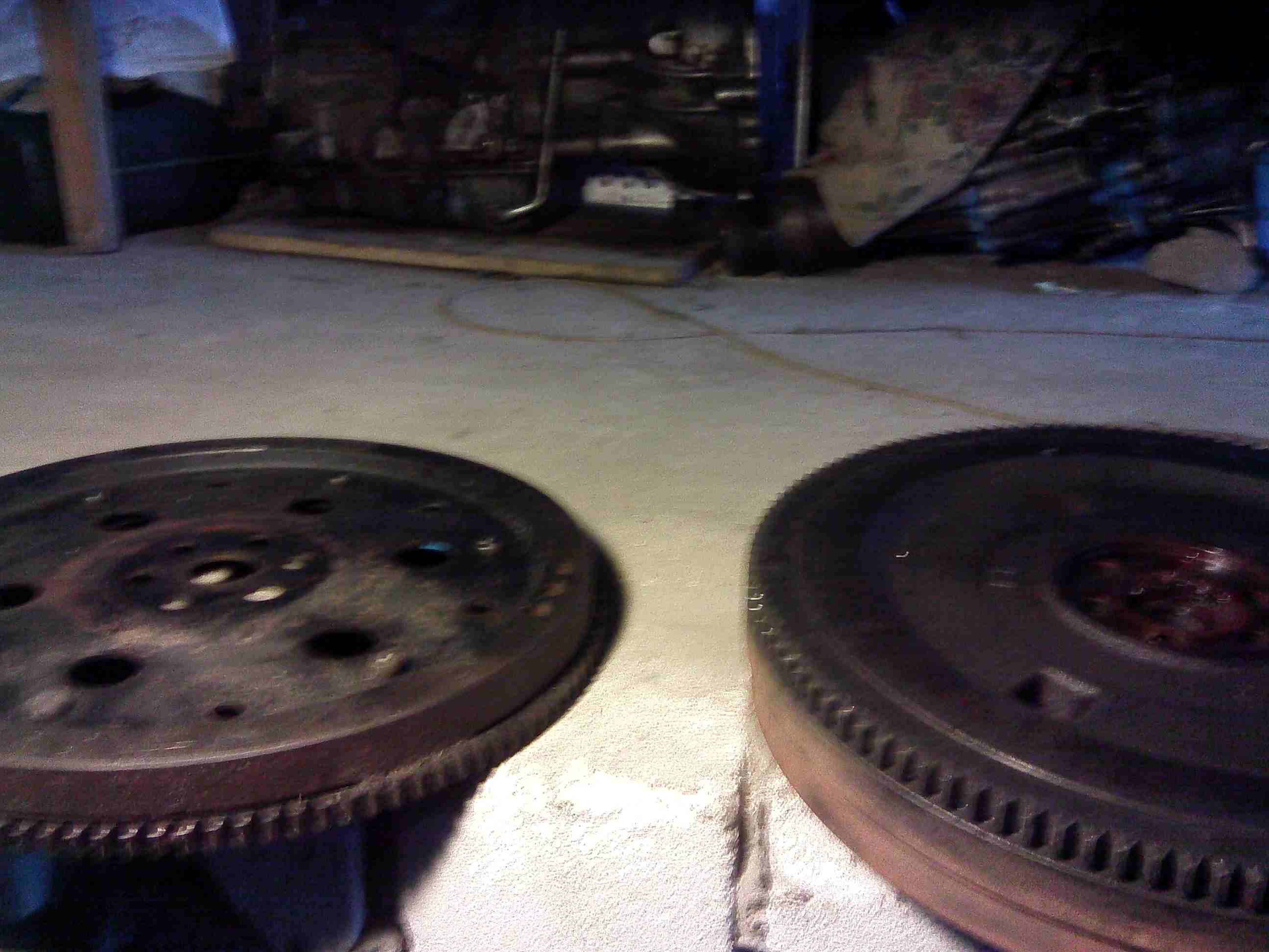

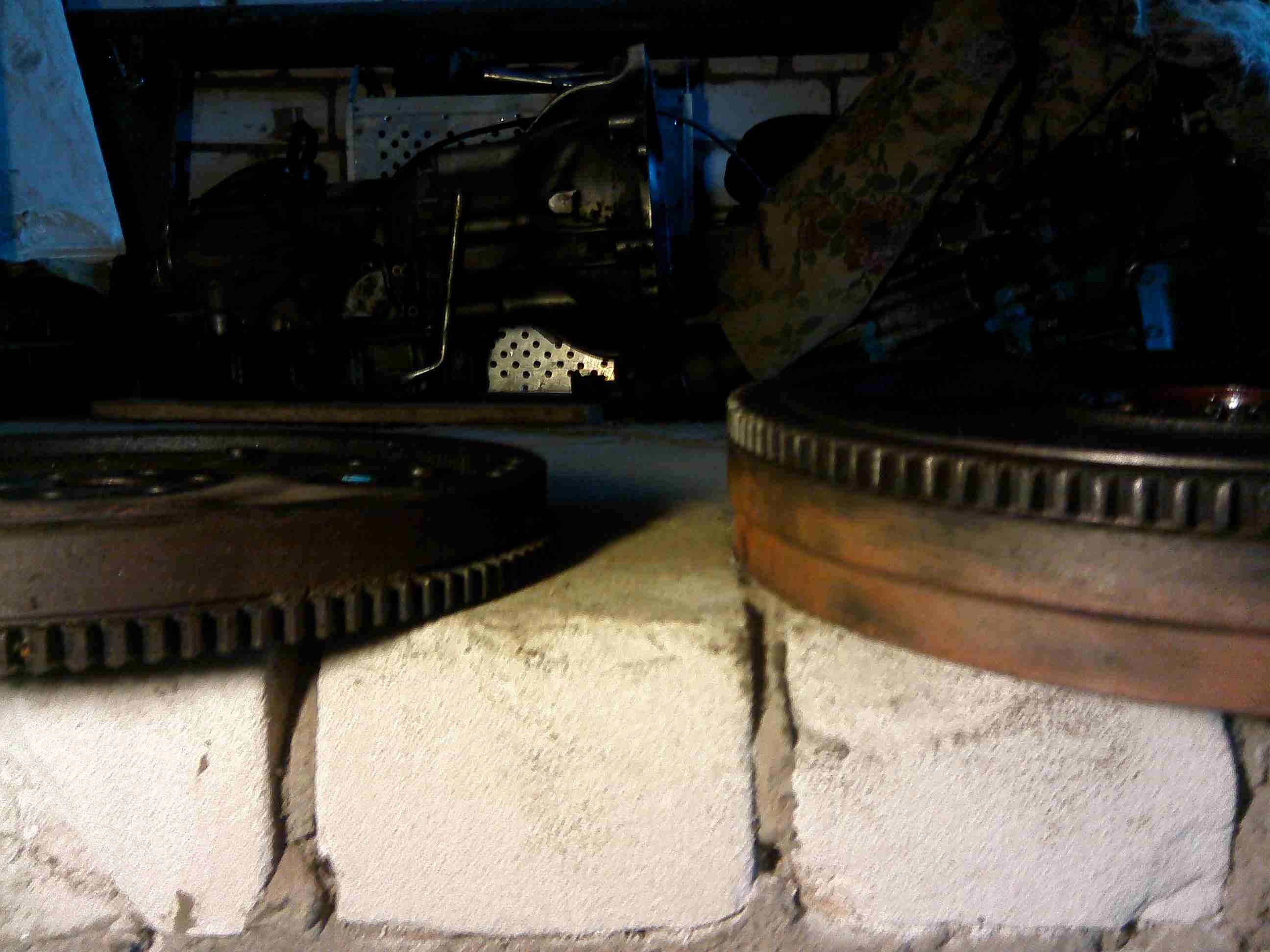

Просветите, пожалуйста, по маховикам. На фото толстый от МКПП, тонкий от автомата. На толстом(родной) венец на стороне ближе к двигателю, а на тонком почему то на стороне ближе к коробке. Достанет ли стартер до венца при таком расположении?
Что?! Шесть подушек безопасности?! Полно вам. "всякий, кто призовет имя Господне, спасется"
Вольво-740 2,4 Дизель - продан
P-2, 92 г., 4D56, МКПП, 5-ти дверка, Cooper M-T 265/75/R15
- ZILLA
- Сообщения: 7553
- Зарегистрирован: 22 май 2007, 16:31
- Двигатель:: 0,75
- Мой автомобиль(и):: Hooooondaaaaa
- Откуда: течет нефть?
- Откуда: 101 км от Москвы
- Поблагодарили: 282 раза
Re: Aisin 03-72l После прогрева машин не едет.
Однако. Вот это даже не скажу, ибо просто не знаю.
