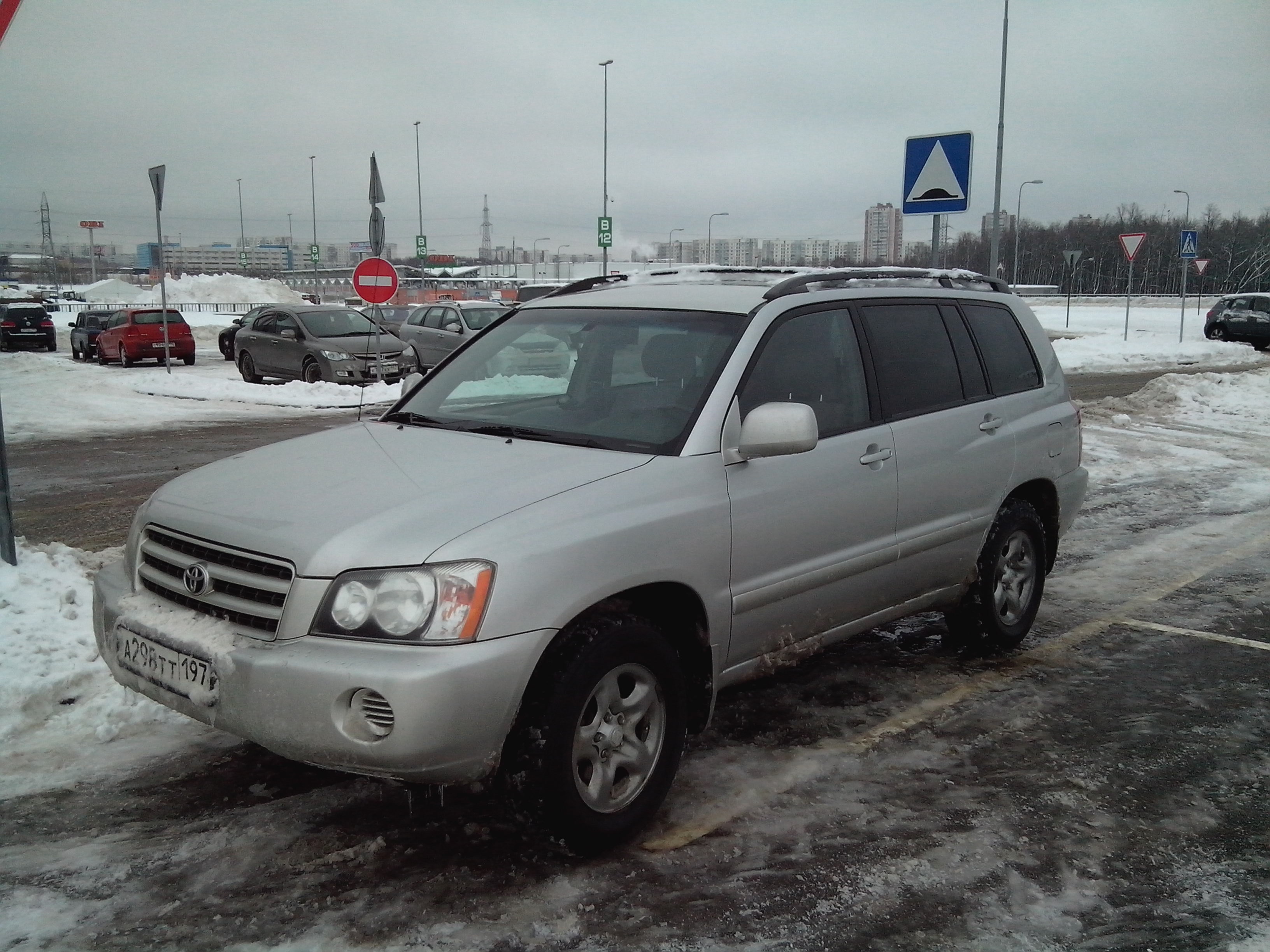

Ну вот как то так. В завершение моего многословия мои ОХОТНИК - ГОРЕЦ - ЛЕСНИК.

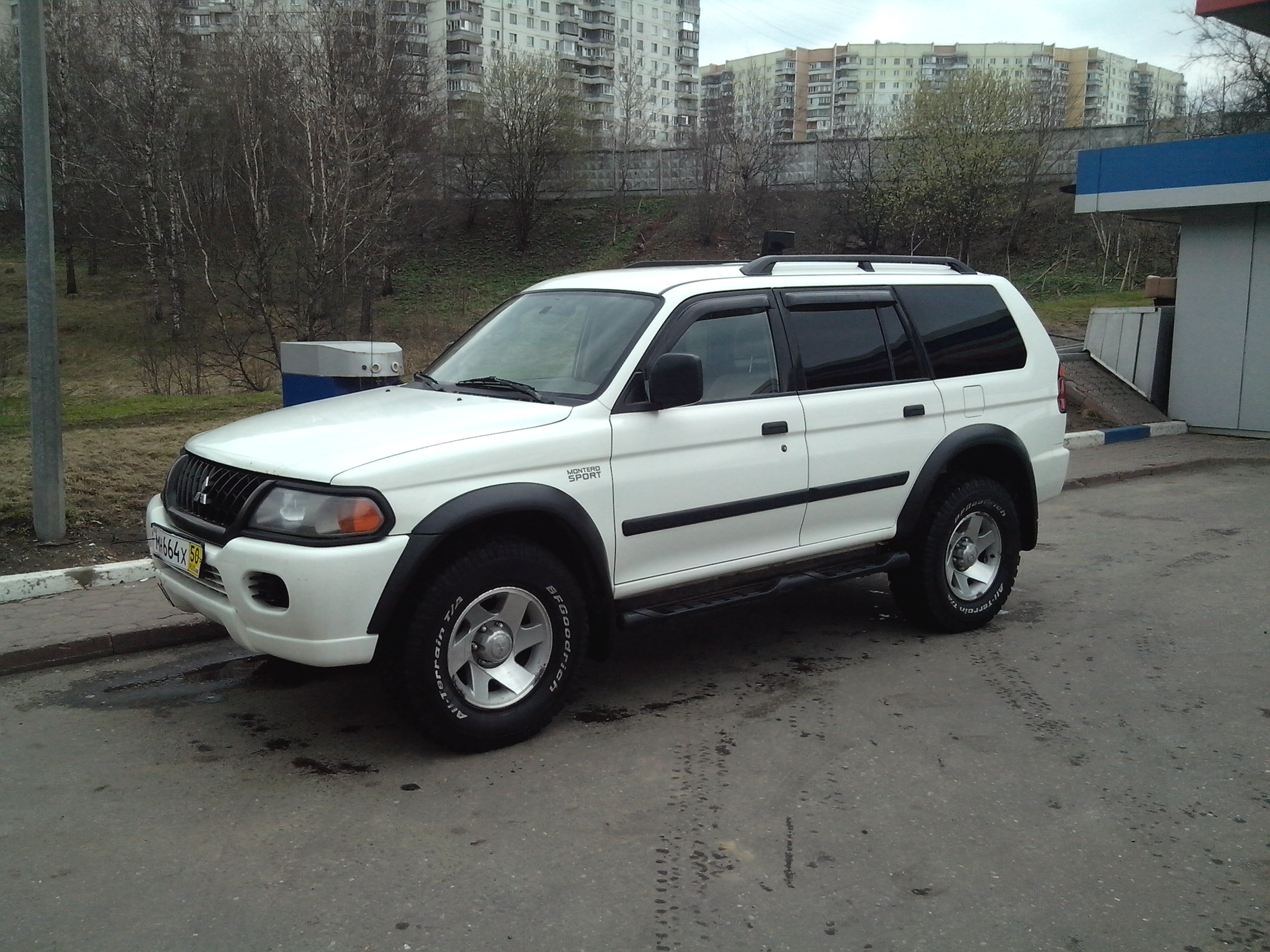

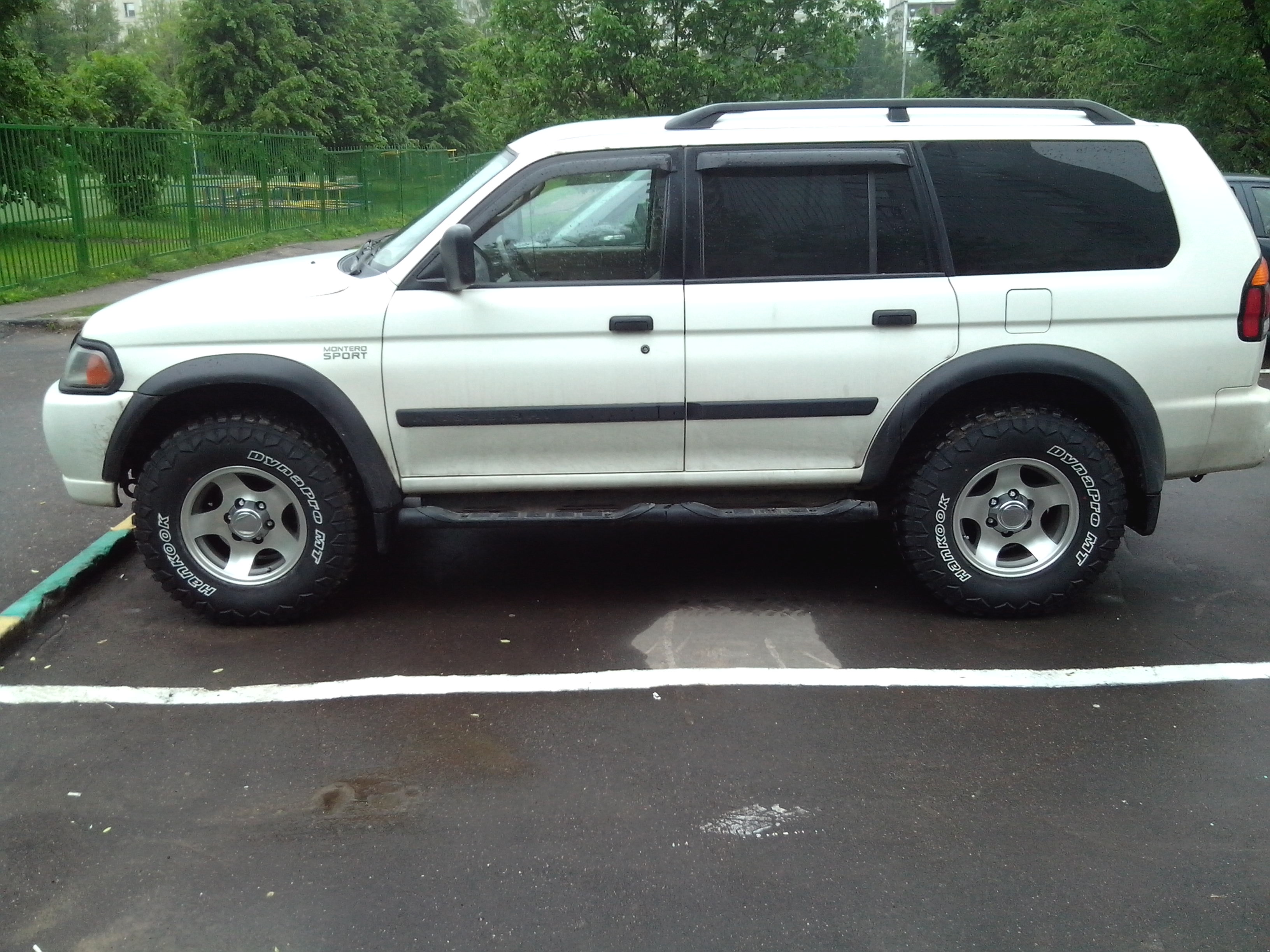

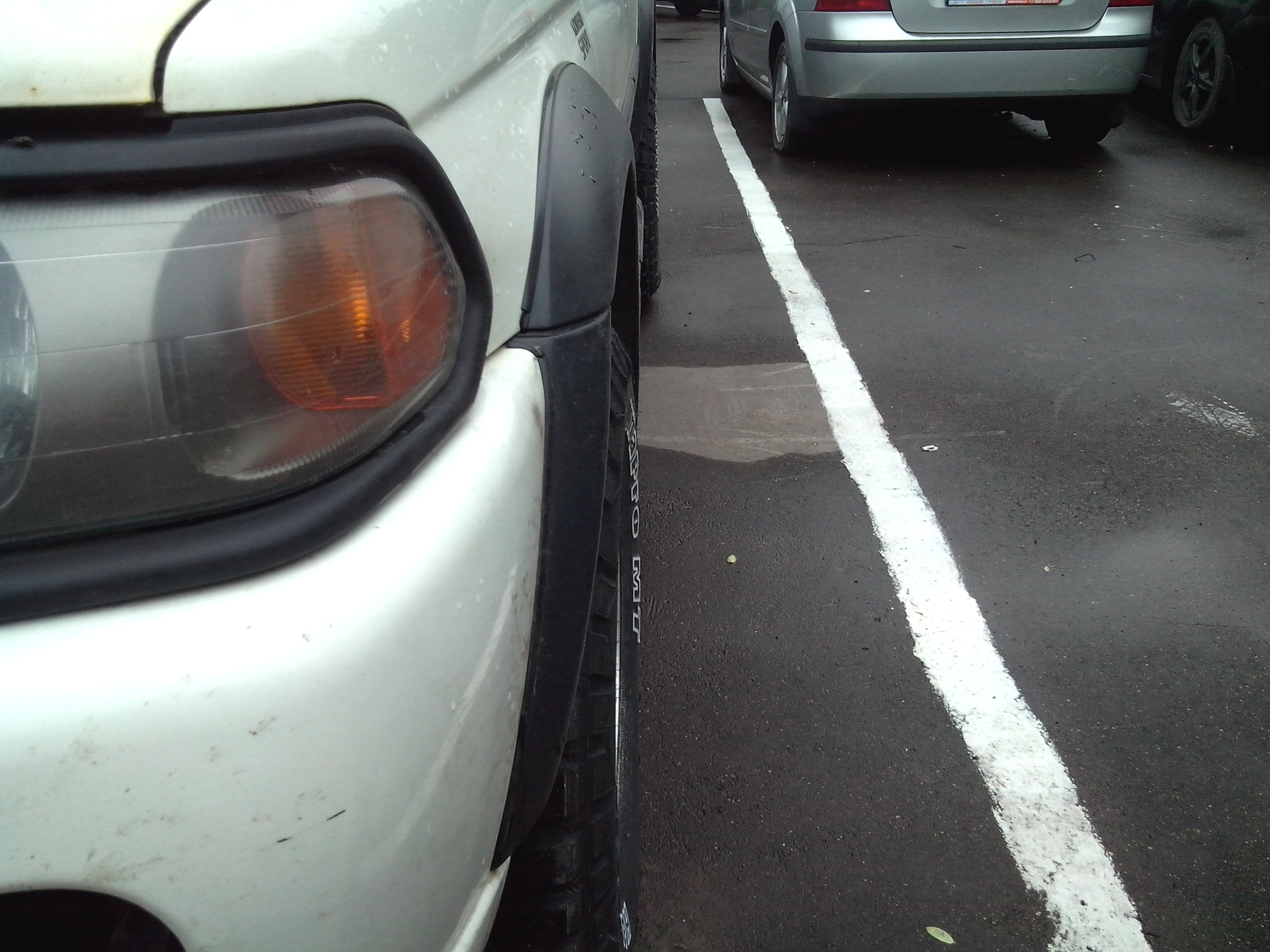

Снял балончики пневмы - помягче стала, а то я в основном один езжу с пустым багажником, жесковато было. Прикупил резину и дисочки. Дисочки хотел белые стальные 8Jx16 c ET -19. Посчитал вес, вылет по формулам и передумал. С таким вылетом на 2см торчать будут. В итоге купил литые TG RACING 6858 c 0 вылетом и шириной 8". Прикупил Hankook dynapro 265/75/16. Получилось все как я хотел, ничего не торчит, вид классный, МТ, и колея шире. Уже попробовал на мкаде, из колеи теперь не тянет. Вообщем начинаю привыкать к мишке. Резину покупал здесь http://pitstop33.ru/vendor.php?tire=181657. Заказал в воскресенье вечером, перезвонили, на следующий день вечером забрал.
КОМУ ИНТЕРЕСНО ДИСК ВЕСИТ 10кг, А ШИНА 25кг.
З.Ы Отбалансировалась нормально максимум 120-130гр. Месяцок покатаюсь и еще разок отбалансирую. Одевать на широкий диск пришлось по джиперски, с помощью балона очистителя тормозов и зажигалки.

Красота! Подвеску заднюю не пробивает?

Мне тоже понравилось. Нет не пробивает судя по метке на пружине(одна синяя полоска) по каталогу вроде аналог или суплекс 052. Аморты новые каяба стоят.

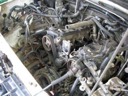

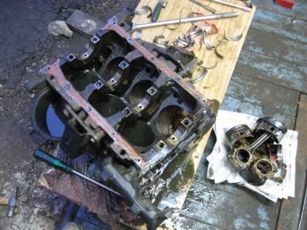

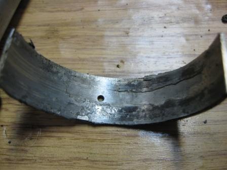

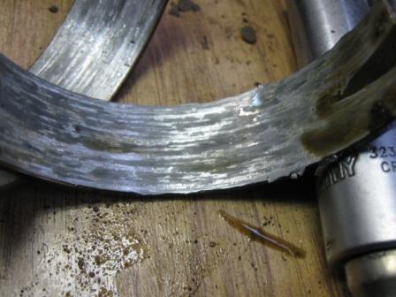

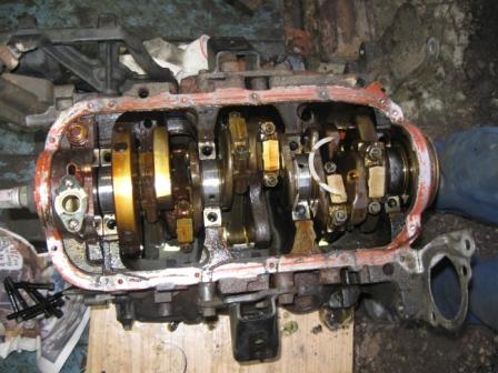

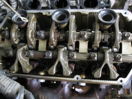

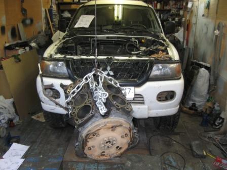

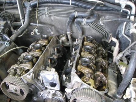

Ну вот разобрал сегодня мотор. Вспомнил как я мотор на жигулях перебирал 9лет назад. Нашел откуда шел стук, все остальное в идеале(кроме залегших маслянных колец).

Нифуя....только купил и уже мотор раздербанил.масло профилонил?
