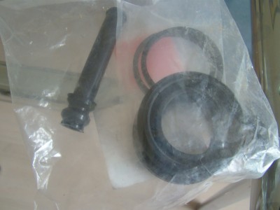

Если ничего не делалось, то меняй всё и по обеим осям. Смазка будет в ремкомплекте (фото прикладываю, правда на 3,0л). В данной ситуации менял бы на СТО, бог знает, что ещё понадобится. Бывает и такое http://www.pajero4x4.ru/bbs/phpBB2/view ... &start=360 СТО выбрал бы с возможностью проточки диска, напр. http://www.pajero4x4.ru/bbs/phpBB2/view ... 8#p1161518 Ещё и колодки могут понадобиться.
