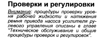

ХЗ. Не автослесарь я, только учусь))) ИМХО, если бы это была именно конструктивная особенность рулевого четвёрки, то эта тема была с ооочень длинной бородой. Открываю стр. 292 Учебника "Рулевое управление". Начало на скане. Может отсюда плясать? Далее по стандарту- наличие воздуха, давление.
Вопрос к Денису ( DenVer)
Ситуация аналогичная с тройками?

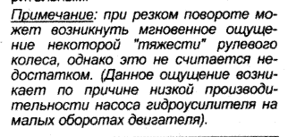

Нашёл ещё одно примечание, но речь в нём только о малых оборотах двигателя.
- Вложения
- прим-е.png (22.82 КБ) 1306 просмотров
