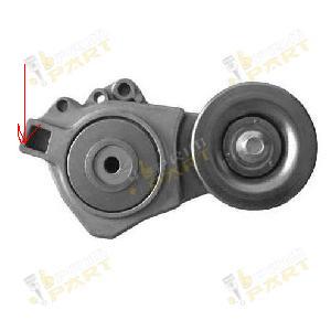

Подскажите плиз как поменять ремень генератора на 3 л. моторе.

:D На натяжителе ремня есть квадрат.
В него вставляем вороток(короткий),оттягиваем,снимаем старый ремень,одеваем новый. Перед этим запоминаем как стоял старый..Если память не очень,то фоткаем.

Delika379 писал(а)::D На натяжителе ремня есть квадрат.
Добавлю:
Поворачивать натяжитель за квадрат (обычным воротком с квадратом под головку) нужно по часовой стрелке а не так как нарисовано выше.
Когда совместятся два верхних маленьких отверстия-в них вставляется стержень подходящего диаметра (например сверло) и вороток можно отпускать,натяжитель будет ослаблен.
После замены ремня даем воротком слабину,вынимаем стержень и "вуаля")
зы.Перед всеми этими манипуляциями нужно снять корпус воздушного фильтра с воздухозаборником,тогда все будет как на ладони.

Виктор74 писал(а): Добавлю:
А разьве сверху нарисовано как поворачивать????? Сверху просто показано стрелкой куда вставлять вороток. А не направление вращения.
Я думал что это-направление поворота..извиняюсь!)
