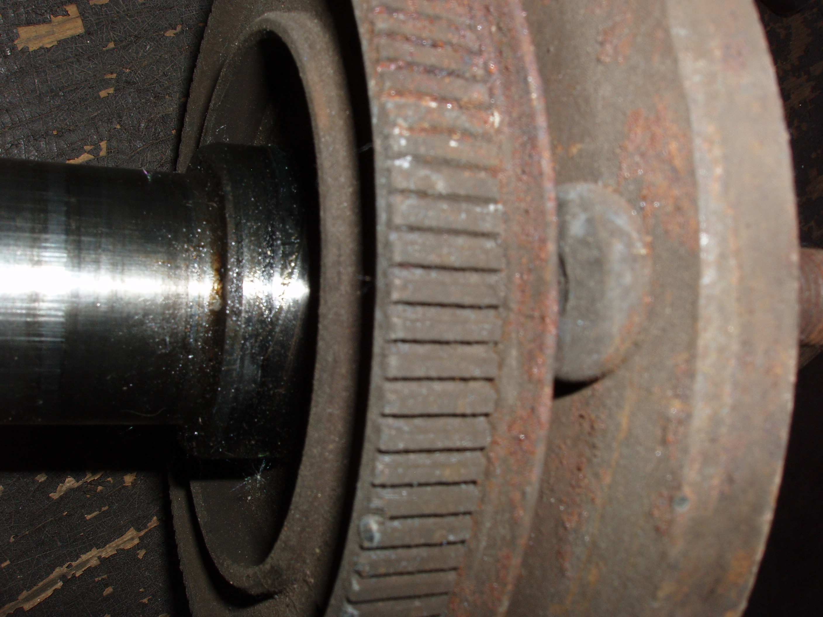

Re: Снятие заднего тормозного диска на Pajero 2
Дабы не быть голословным по вопросам:
-шпильки в ступице или в полуоси,
-надо сдвигать ребенку АБС для выбивания шпилек или нет,
просто приложу фото полуоси 81/82.
А интересно, такое состояние гребёнки может явиться причиной отказа работы АБС
А чем тебе гребёнка не понравилась???OlDer писал(а):А интересно, такое состояние гребёнки может явиться причиной отказа работы АБС
просто засрана сильно, почистить и усё, она ж из люминя....
Так я про тоже самое. Когда засрана - может АБС не работать. Похоже у меня как раз такая проблема.
