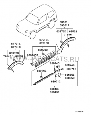

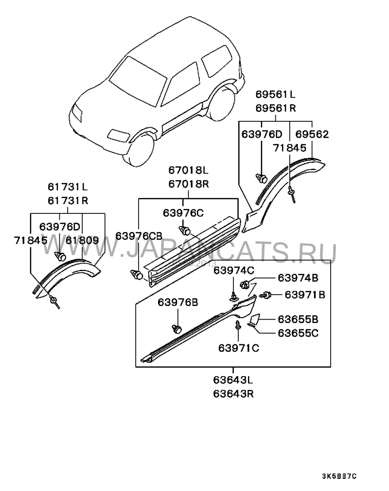

Добрый вечер. Подскажите номера клипс крепления расширителей крыльев и нижних накладок(продолжение крыльев). надо на передние и задние крылья. Может что подходит от других машин?
Машина Паджеро 3 2002 г.

Клипса MR 533108 24 шт.
Заклёпка MR 492418 14 шт.
Клипса MR 181745 22 шт.
Клипса крепления порога MR 435918 22 шт.
Винт MS 450154 10 шт.
Воронка/насадка MR 280579 10 шт.
Втулка резьбовая MS 480002 2 шт.
Клипса MS 452398 2 шт.
Это всё касается коротыша, после рестайла.
