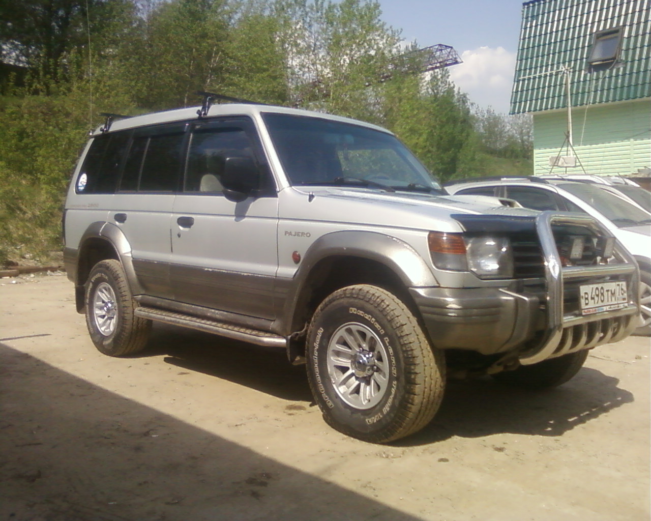

Точно такие-же диски были в таком-же состоянии. Красил сам, предварительно отчистив хромированную поверхность до чистого алюминия болгаркой с щеточным кругом, остальное ручной щеткой и слегка зашкурил наждачкой. Брал спецкраску для дисков в баллончиках, три слоя с промежуточной сушкой, затем два слоя лака. Сделал так два комплекта дисков, на зиму и на лето, и те и другие уже прошли по два сезона каждый, нигде ничего не вздулось и не облезло. На работу ушло по одному дню на комплект с перерывами на пиво. На два диска уходит один баллончик краски.
Вот так оно выглядит сейчас:
Колесо Общий вид:
Колесо Общий вид:
П-2 1994 длинный,GLS,4М40,АКПП,SS,А/Т32"-увы, уже донор

Отлично выглядит, решено, два цвета нафиг не нужно. Спасибо за фото.
