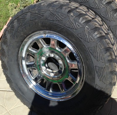

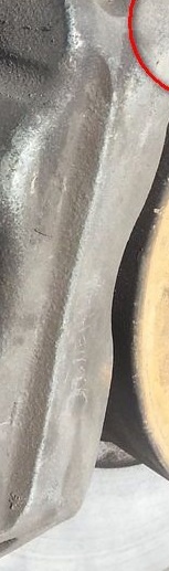

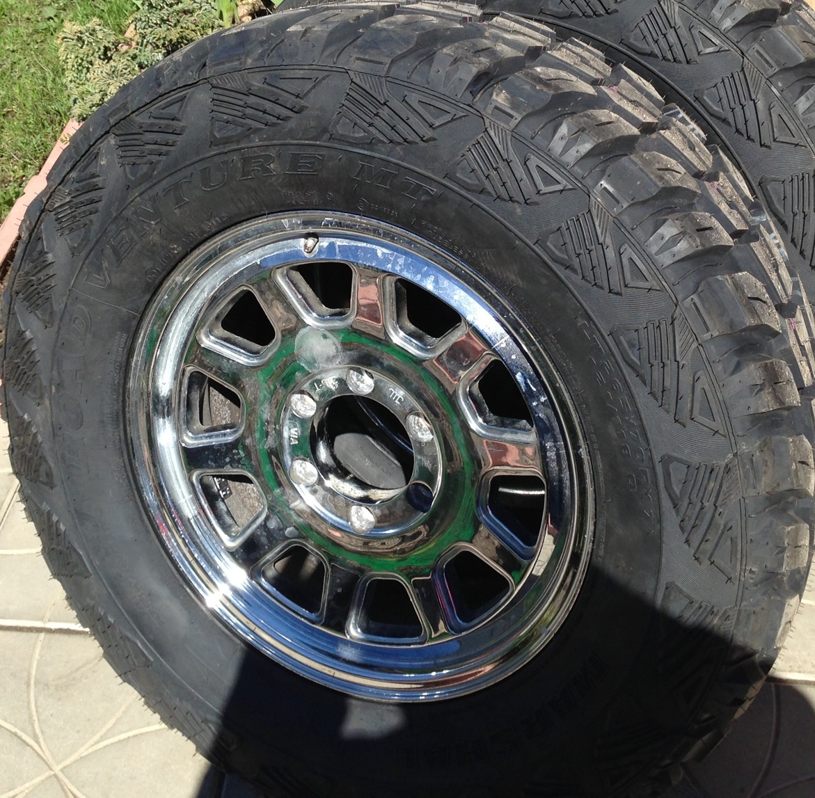

Можно ли на Паджеро 4 сточить супорт со стороны спиц колеса на2-2.5 мм. Купил диски 17радиуса а они цепляют за супорт (вылет МПС) для грязи.

Так у меня 9-9.5 не входят. Максимум проставки без изменения шпилек 7 мм.

Очень просто. Купил по случаю проставки 30мм майден Германия(3000). И все ,правда вынос стал не знаю какой , но подозреваю что отрицательный Не знаю на долго хватит теперь подшибников.

может таки суппорта с дисками поменять?
на дизелях нашихони большие а на тех же паджеро с эмиратов эти суппотры меньше и диски нормально входят те которые у нас упираются в суппорт.

Пока так. А если свои диски скину тогда куплю другие. Диски кома класс чистая Япония а вылет на спорта. А с супортами арабскими как ездить на R20 шоссейке они не хрена не тормозят?
