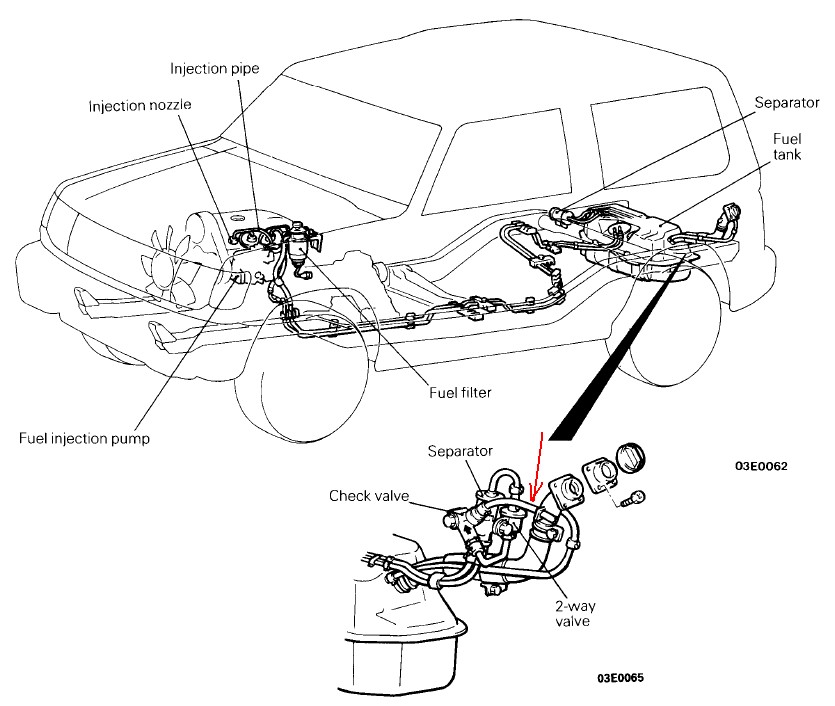

Re: Кто объяснит для чего на топливном баке сипораторы
dvm99 писал(а):Не сИпоратор, а сЕпаратор!.
Сметану и масло едите? Так вот получены они из молока на сепараторе.
Сепаратор- это отделитель. В баке есть топливо и его газовая фракция в перемешку с воздухом. При этом бак должен "дышать", т.е. разница давлений между атмосеферой и баком должна быть минимальна. Дышит бак через адсорбер (активированный уголь, который всасывает в себя пары топлива, которые потом дожигаются в двигателе- это чисто мера экологии), а между адсорбером и баком стоит сепаратор, который отделяет от паров жидую фракцию топлива, она стекает обратно в бак (ну вы же тоже иногда кашляете- эффект примерно такой же).
как то так
Честно говоря, не интересовался, что там у дизелей после сепаратора
, на скорую руку написал. Акцент был на сепаратор. Тупо- через него бак дышит и отхаркивается, но харчки отправляет назад в бак. - Это хоть для кого!

Re: Кто объяснит для чего на топливном баке сЕпАраторы
никитТа писал(а):Так что если просто заглушить ? это не есть хорошо
как то так
Ну если верить рисунку, то похоже что в конечном итоге воздух входит и выходит через трубочку, которую я пометил стрелочкой.Jenek писал(а):Так в том и дело, что дизель. Там какой то замкнутый круг. Кстати как "дышит" бак у дизеля?
Трубочек на баке много из-за того, что машина может двигаться с полным или почти полным баком по горам с уклоном, а дышать всё равно должен. Поэтому отводы сделаны из различных его частей, идущих к двум сепараторам, отделяющих жидкую фракцию от газовой, потом идёт двух-ходовый клапан (его функция- немного придерживать давление и разряжение в баке), далее идёт предохранительный клапан (имеет Г-образную форму, его назначение- предовратить вытекание топлива при переворачивании машины), и всё, потом улица.
На бензиновых это место такое же, только вместо улицы идёт к адсорберу, а потом на дожигание в двигатель.
Так же в в заливной крышке есть ещё один запасной клапан на случай если основная система вентиляции бака сбойнёт.
Затыкать на глухо нельзя! Дело в том, что топливо из бака расходуется (это как минимум), и замещаться оно должно воздухом. Заткнёшь наглухо бак, его сомнёт в лепёшку, дури у топливного насоса хавтит, чтобы это сделать.никитТа писал(а):Так что если просто заглушить ? это не есть хорошо
dvm99 писал(а):Затыкать на глухо нельзя! Дело в том, что топливо из бака расходуется (это как минимум), и замещаться оно должно воздухом. Заткнёшь наглухо бак, его сомнёт в лепёшку, дури у топливного насоса хавтит, чтобы это сделать.никитТа писал(а):Так что если просто заглушить ? это не есть хорошо
как то так
А какая разница?Pteradaktel писал(а):dvm99 писал(а):Затыкать на глухо нельзя! Дело в том, что топливо из бака расходуется (это как минимум), и замещаться оно должно воздухом. Заткнёшь наглухо бак, его сомнёт в лепёшку, дури у топливного насоса хавтит, чтобы это сделать.никитТа писал(а):Так что если просто заглушить ? это не есть хорошо![]()
, млин, у бензинок баки "схлопывает", а в нашем случае ТНВД обратно в бак 9/10 топлива сбрасывает...
как то так
У бензинки тоже обратка льёт будь здоров, даже больше чем на тракторе.
Разница только во времени через сколько это произойдёт, или заглохнет мотор. Так как у дизеля удельный расход меньше, значит и это счастье у дизеля наступит позже. Но наступит неизбежно
Вот теперь точно, как то так
SNOOPER, неееееее, ненаступит...
У ТС машинка как и у меня...немолодая уже, и он также крышечку топливного бака неменял...Я на свою посмотрел...герметичностью там уже и непахнет)))) Это у зажигалок сразу в салоне воняет..а на траХторах мона вообще без неее ездить..неее, низаглохнет)))
Снупер, спасибо за поддержку!
Ну, единственное, что можно ещё добавить- если вы открываете на заправке бак и слышите пронзительный глубокий пшик, то с вентиляцией бака проблемы, и надо принимать меры по устранению косяка. На маленький пшик внимания обращать не стоит, это держит двухходовый клапан, не помню точно, при каких значениях он открывается, но они очень маленькие, по мануалу его можно продуть ртом в ту и другую сторону.
Это значит, что вдобавок ко всему ещё и самим насосом проблемы, у и спрвного насоса мощности хватает бак сплющить, а если на издыхании, то баку возможно ничего и не будет
, но и машина не поедет нормально. На дизелях не знаю, но на бензинках такое бывает.
К слову сказать, у меня одного сепаратора нету, просто шланги висят в воздухе, такая досталась. Всё никак не могу собраться порядок в этом месте навести...
dvm99, про зажигалки +1 и еще плюс1. Я в свое время баков пять у "нерадивых" водителей компрессором раздувал, а вот у дизелюк - только текут..и мылом не замажешь..А ТНВД сам прокачать не может, нету там дополнительного мощного насоса низкого давления. В качестве эксперимента, попроси кого нить из трактористов бак полностью осушить, чтоб заглох..а потом заправь..и услышишь, что тебе в ответ скажут)))), а вот с бензинкой (ну если топливный низкого давления не жалко) такое проходит..заглох, залил, завел)
Ну не знаю я тракторную тему, поэтому и стараюсь с опаской писать
. Вижу, что система вентиляции бака такая же как у нас, вот и описал принцип...
Кстати, тема эта вообще как-то плохо описана в и-нете. Мало по ней инфы.
Зачит подозреваете, что выдавливает? Бывает, что адсорбер забивается пылью/грязью. Можно попробовать отцепить от него шланг, идущий со стороны бака и понаблюдать, будет подтекать так же или нет. Может из-за него и со старым баком проблемы были.
- Ариф
- Сообщения: 164
- Зарегистрирован: 15 ноя 2008, 19:00
- Двигатель:: 6G74 3.5л. 208л/с
- Мой автомобиль(и):: MONTERO(MMNA) (V43,45W) 3500/LONG WAGON Комплектация [GRXML7M ] S
- Откуда: Казань
Со старым баком проблема течи на изгибах (вмятинах) были, но система вентиляции работал отлично, после изменения бака на другой начал теч из под насоса, заказал новые прокладки на насос и датчик уровня топлива, поменяю их посмотрю. У нового бака система вентиляции совсем другая, грешу на него. на фотках видно, что они разные.dvm99 писал(а):Зачит подозреваете, что выдавливает? Бывает, что адсорбер забивается пылью/грязью. Можно попробовать отцепить от него шланг, идущий со стороны бака и понаблюдать, будет подтекать так же или нет. Может из-за него и со старым баком проблемы были.
