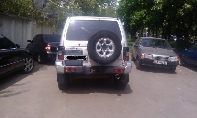

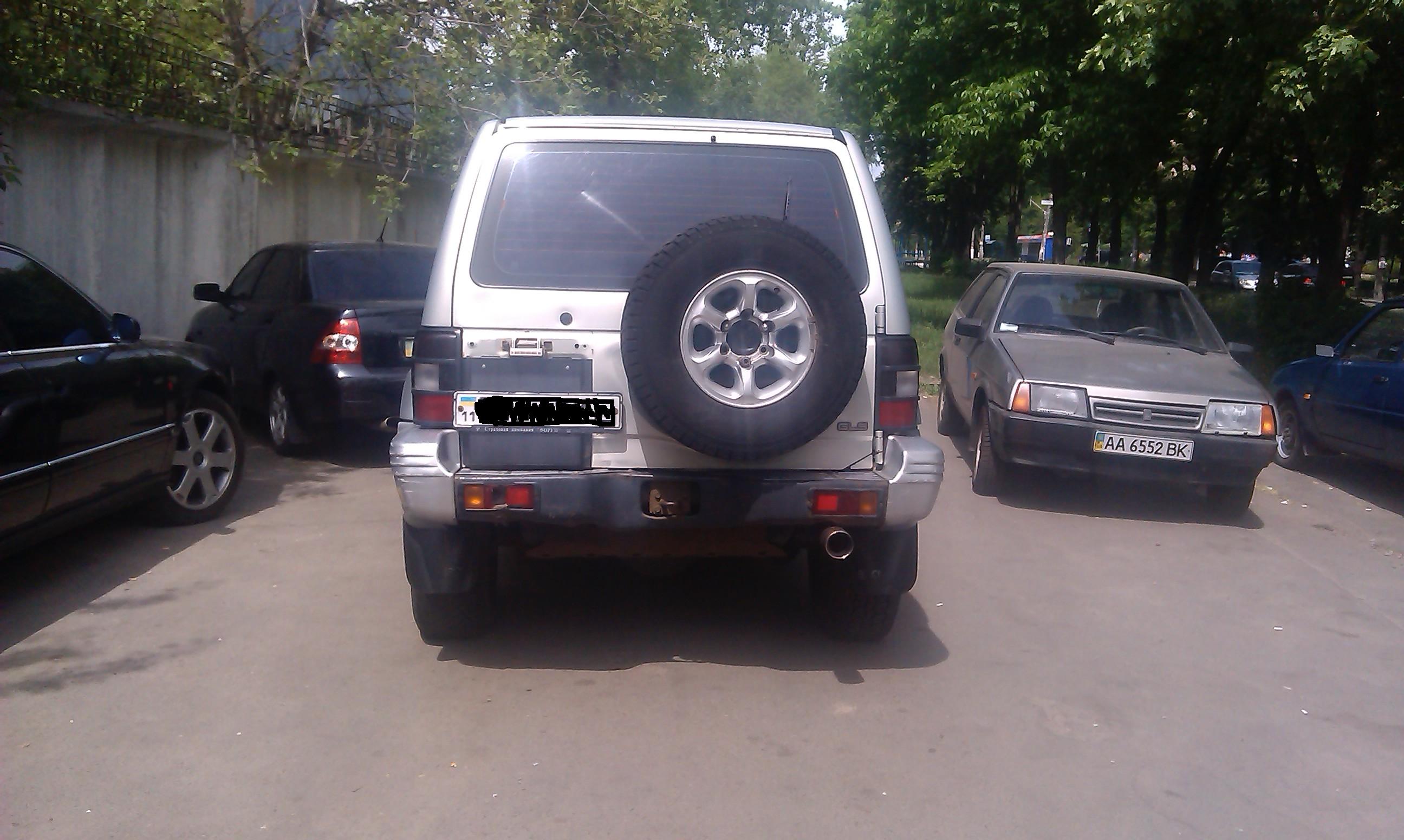

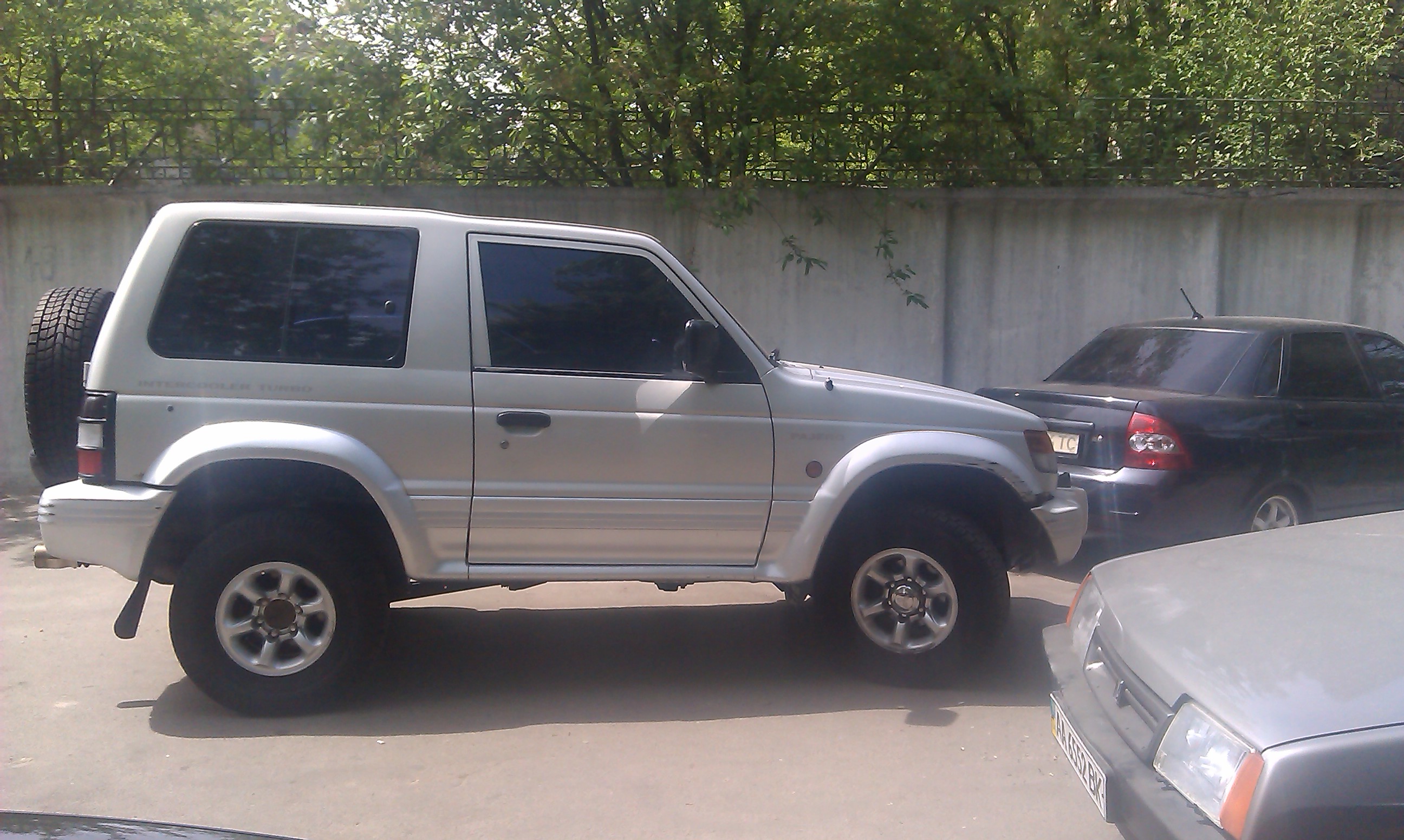

Здравствуйте ув. форумчане!
Я так сказать новенький тут)
У меня Mitsubishi Pajero 2,5 TD intercooler , 1995 год. Механика, 4х4.
Сам работаю на СТО в Киеве.
Хотелось бы узнать у тутешних спецов о данном автомобиле :
1. Как правильно называется данная модель. ( т.к. в тех-паспорте просто написано Mitsubishi Pajero)
2. Какой средний расход топлива в городском цикле.
3. Реальная скорость ( больше 110 не разгонял)
4. Свист после 110 ( скорее всего турбина) Нормально ли это?
Да и просто поделиться опытом с владельцем аналогичного дракона ::-D:
