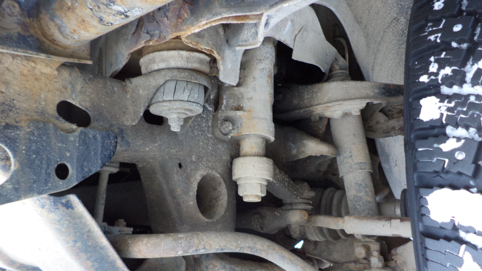

Вот редуктор корейский П-2 стоит на П-1 149 ,нужно только расточить немного два верхних отверстия,и деньги.Маятник тоже кстати от П-2.

Все спасибо всеи нашел и поставил от П2,на 3 болта, жалоб нет работает как родной и даже лучше))
